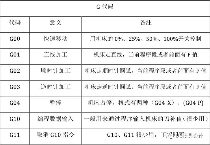

数控编程分为手工编程和自动编程。自动编程就是用电脑软件如Mastercam,UG等进行编程,经过处理后生成加工程序。当然现在手工编程已经很少,都是用电脑软件编程,但是我们也应该懂点手工编程。对于简单的钻孔或铣孔还是应该会的,有时候电脑软件编出的程序,我们还要检查或修改一下,没有一点手工编程的基础也看不懂程序啊!

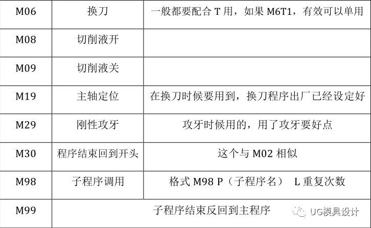

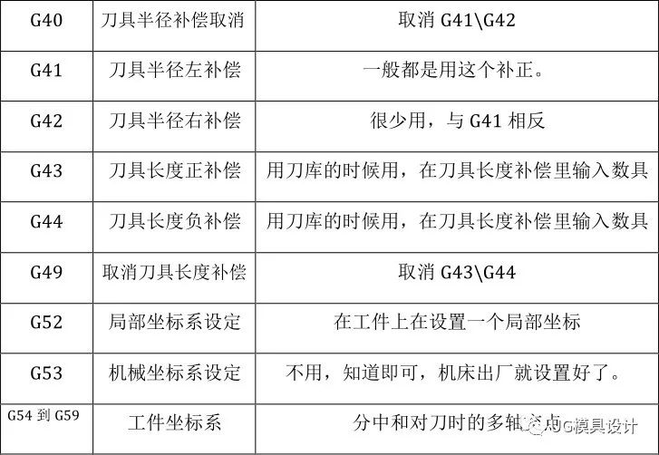

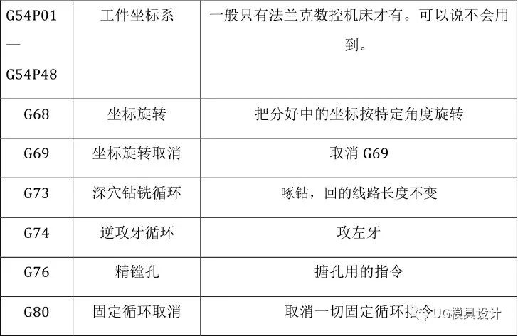

首先,常用的G代码,M代码都要懂得。
