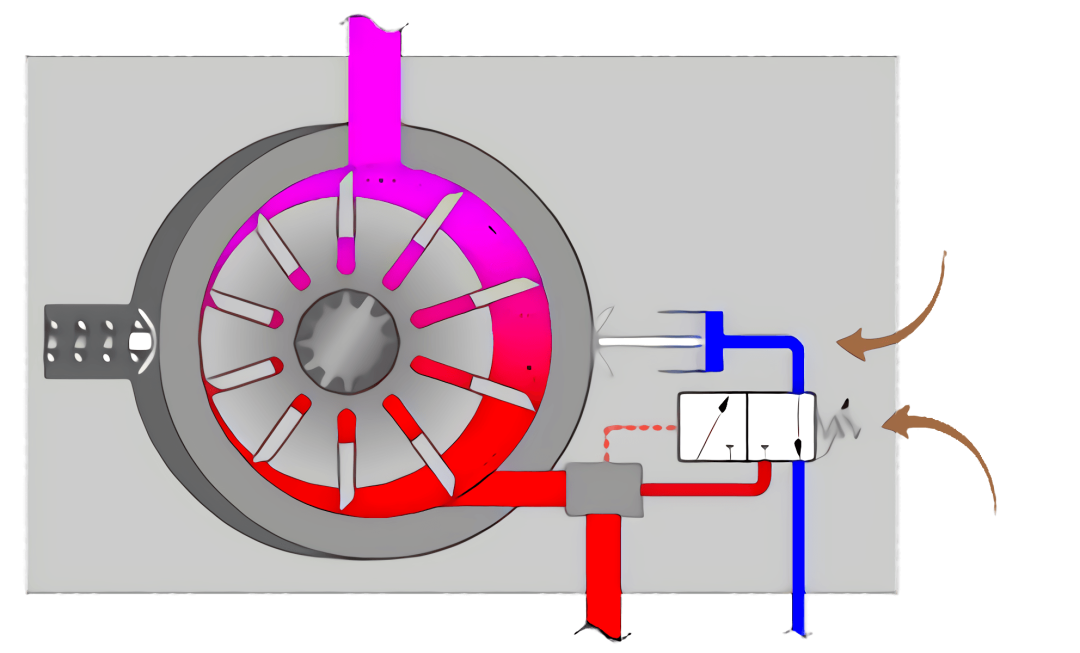

非平衡转子叶片泵是一种结构最紧凑的变量泵,广泛应用于流体动力系统中。

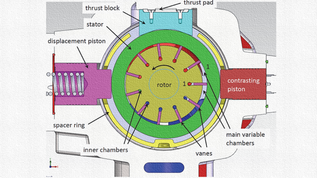

这里研究的组件是叶片泵,最大排量为48.8cc/rev,最大工作压力为210 bar。在图1中显示了泵芯的截面视图。该装置提供了11个叶片,拥有11个外部(主要)可变容腔。
amesim叶片泵仿真:高压变量叶片泵的综合仿真模型的图3
图1 泵的截面示意图
每个腔室内部由转子限制,外部由定子限制,横向由两个连续的叶片限制。流量也由叶片根部下的可变腔室产生。这些腔室通过专用的通道与入口和出口侧连接,肾口的半径相对于主口较小,如图2所示。在转子的另一侧也有一个类似的板(平衡板);外形是相同的,唯一的不同是沉默沟槽不存在。
