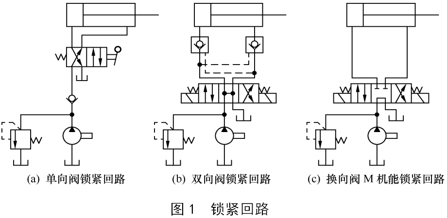

锁紧方式分单向锁紧和双向锁紧,单向锁紧时可用单向阀,双向锁紧时可利用液控单向阀、方向阀M型中位机能或液控顺序阀。各种锁紧方式如图1所示。
AMESim液压系统仿真软件在液压锁紧回路教学中的应用的图1
图1(a)采用二位四通阀和单向阀使液压缸活塞锁紧在液压缸的两端,实现双端锁紧;图1(c)所示为采用换向阀的M型中位机能实现的双向锁紧回路,这两种锁紧方式涉及的阀体和液压元件较简单直观,通过回路图可较快理解其工作过程。图1(b)采用两个液控单向阀组成联锁回路,可以实现活塞在任意位置上的锁紧。此回路锁紧精度高,设计中应用本回路时,为了保证可靠锁紧,其换向阀一般采用H型或Y型。换向阀在工作过程中的控制信号以及经过两个液控单向阀的控制液压缸的有杆腔和无杆腔的流量变化可通过仿真软件观察得到。

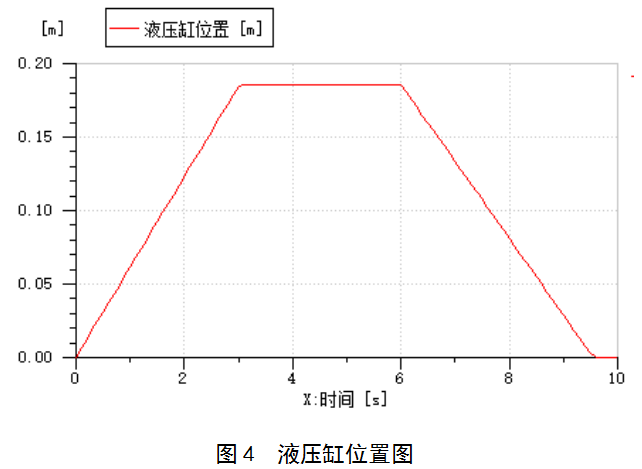

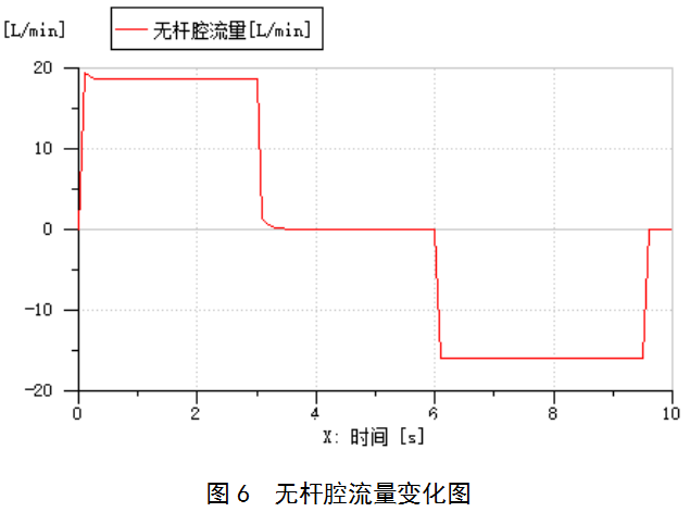

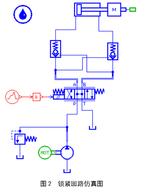

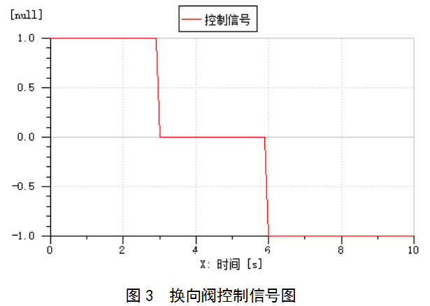

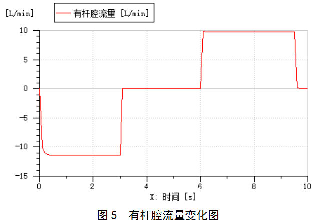

通过AMESim仿真软件构建如图2所示液压锁紧回路仿真实验图,为了更好地理解该回路的工作原理,生成换向阀控制信号图(图3)、液压缸位置图(图4)、有杆腔流量变化图(图5)和无杆腔流量变化图(图6)。

结合图3、图4、图5和图6可知:
(1)通过换向阀上的电磁阀信号控制换向阀工作位置:设定换向阀0~3 s工作在右位时,液压油从换向阀的P口进入A口,油液再同时从两个液控单向阀进入液压缸的左侧无杆腔和右侧有杆腔,图5和图6显示0~3 s时进入无杆腔的流量大于有杆腔流量,由于液压缸的速度与流量成正比,得出液压缸做伸出运动。
(2)设定换向阀3~6 s工作在中位时,在两个液控单向阀作用下,有杆腔和无杆腔中油液被封死,图5和图6中对应曲线数据未变化,A、B两个油口直通油箱,液压缸活塞停止运动,如图4所示。
(3)设定换向阀6~9 s工作在左位时,无杆腔的流量小于有杆腔的流量回程,液压缸做缩回运动,如图4所示。

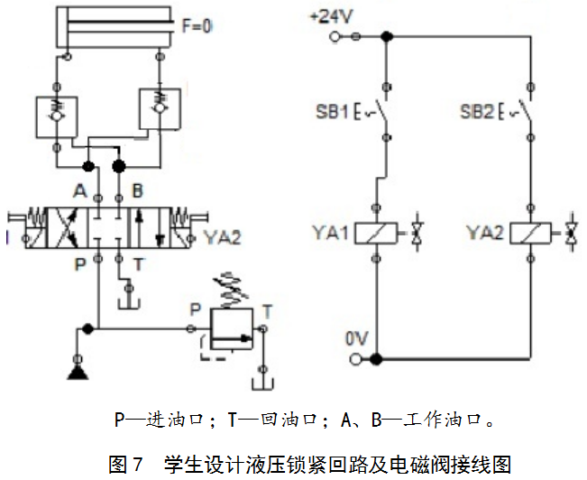

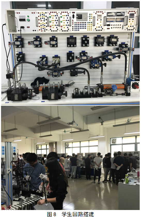

结合以上分析,学生首先设计液压锁紧回路和电磁阀接线图,如图7所示,然后进行软件仿真分析,在充分理解仿真结果的基础上,在已有的液压实训平台上搭建如图8所示的锁紧回路。
AMESim液压系统仿真软件在液压锁紧回路教学中的应用的图7
AMESim液压系统仿真软件在液压锁紧回路教学中的应用的图8
通过回路的设计、仿真和搭建,学生能够直观有效地理解液压锁紧回路的工作原理以及回路中相关阀体的工作特性、液压缸的流量变化,进而通过真实的数据去掌握理论知识。
