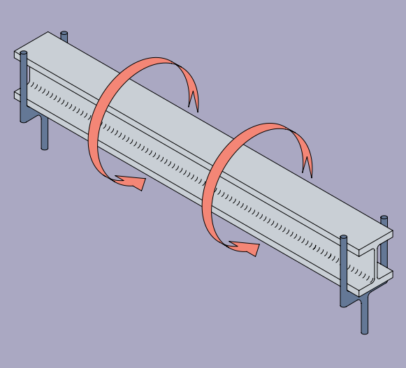

如图1.1所示,梁的两端施加大小相等,方向相反的扭矩时,上下翼缘在其平面内绕相反的方向旋转,变形后截面的角点没在一个平面,由于端部截面没有翘曲约束,截面可以自由翘曲变形。变形后翼缘的中线仍为直线。
自由扭转只产生圣维南扭矩(纯扭矩/自由扭矩/主扭矩)。
7自由度/翘曲扭转相关基本概念的图2
图1.1

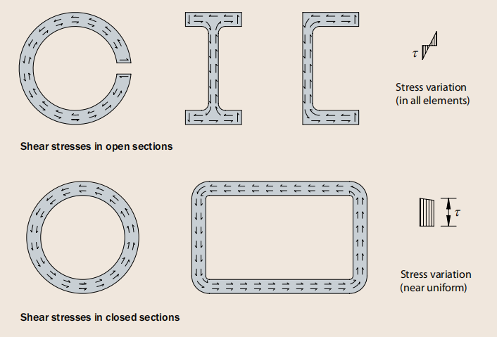

圣维南扭矩(也称为:纯扭矩/自由扭矩/主扭矩)。自由扭转时,扭矩在截面内产的剪应力如图1.2所示,剪应力之和等于扭矩。该扭矩经常被成为“纯扭矩”或“自由扭矩”,但也经常被成为圣维南扭矩,因为相关理论最早由圣维南提出并发展。RFEM6软件中称为主扭矩,并用MT,pri表示,RFEM5用Tpri表示。
7自由度/翘曲扭转相关基本概念的图3
图1.2

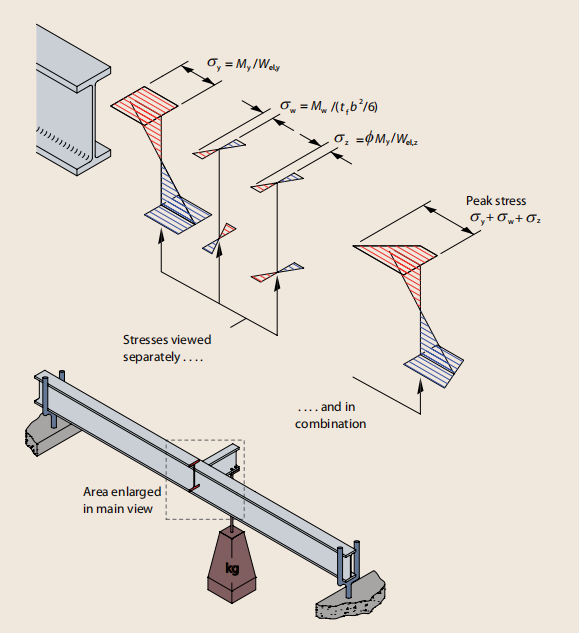

7自由度/翘曲扭转相关基本概念的图5
图1.4-正应力组成

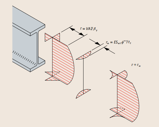

7自由度/翘曲扭转相关基本概念的图6
图1.5-剪应力组成

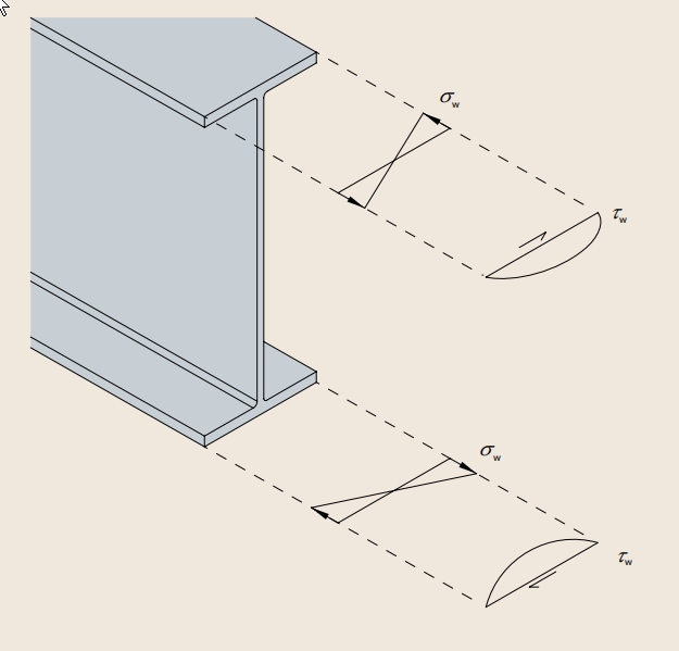

如果将梁从中间断开,左半部分将和前面图1.1变形一致,而右侧也将自由扭转,只是方向相反。那么中间截面左右两边的翘曲变形将会沿着相反的方向,但是图1.3中的梁在中间是连续的,而且左右两侧的扭矩大小相等,翘曲变形被完全约束了。因此梁的上下翼缘在其平面内发生了弯曲变形,而且上下翼缘的弯曲方向相反,正是这个变形产生了截面内的正应力和剪应力,如下图所示。
7自由度/翘曲扭转相关基本概念的图7
图1.6
