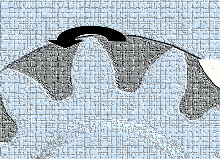

好文推荐:外啮合齿轮泵的Amesim仿真的图1
齿顶泄漏位置示意

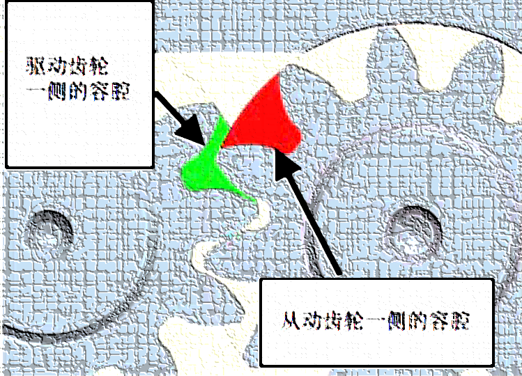

好文推荐:外啮合齿轮泵的Amesim仿真的图2
啮合区可变容腔体积变化示意

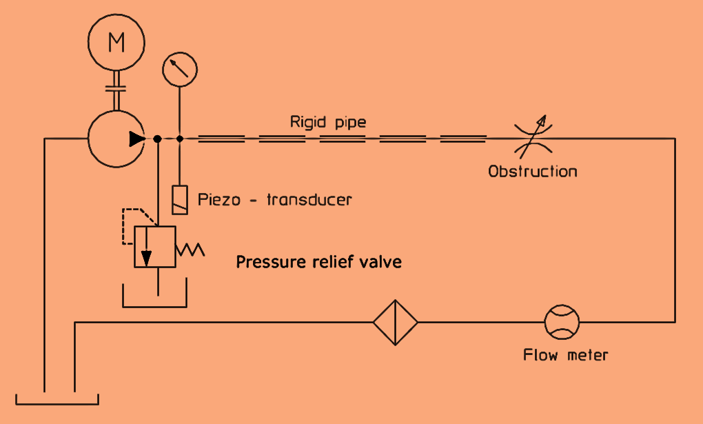

好文推荐:外啮合齿轮泵的Amesim仿真的图3
齿轮泵测试台原理图
