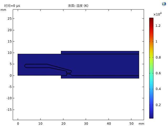

在电弧仿真过程中发现,当动触头旋转与静触头分开时,电弧会在分离区域来回移动,尤其是在密闭的环境内,如下图1所示。
电弧在触头间的运动规律的图1
图1 动静触头及上下跑弧道几何示意图
基于以上几何,现建立电弧仿真基本模型,通过改变最左端边界条件类型,对比电弧在触头间的运动规律。

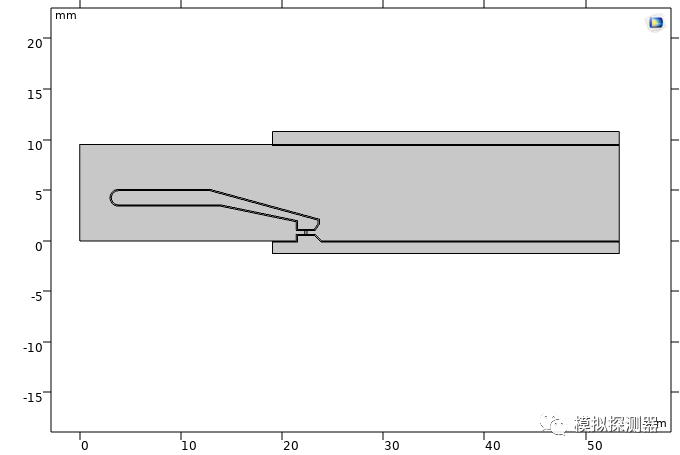

Case1:无进口,最左端封闭条件下,其仿真结果如下所示
电弧在触头间的运动规律的图2

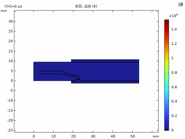

Case2:有进口,最左端为压力入口,其仿真结果如下所示
电弧在触头间的运动规律的图3
比较发现,在封闭环境下,电弧很难通过磁吹法离开跑弧道,这是由于电弧起初在动静触头之间收到洛仑磁力加速后,左后方会形成低压区域,而电弧右方压力高于后方,在压力差作用下,电弧很难离开跑弧道,且在动静触头间有退弧趋势;当打开左边通道后,压差作用大大减小,虽有退弧现象,但可使电弧离开跑弧道。
