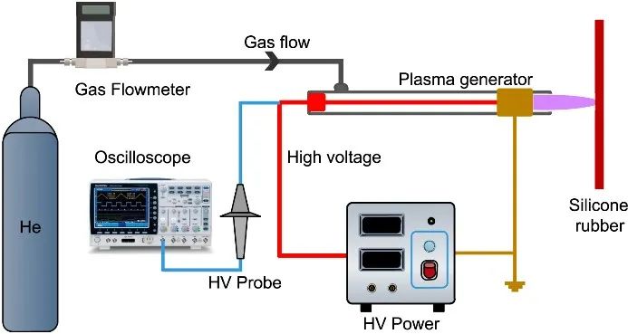

本文利用等离子体射流处理表面涂覆有多孔高岭土污秽的染污硅橡胶,研究其憎水性变化
清华大学 张若兵 等:等离子体射流与表覆多孔无机污秽硅橡胶间的相互作用:表面憎水或亲水?的图3
图1 实验装置

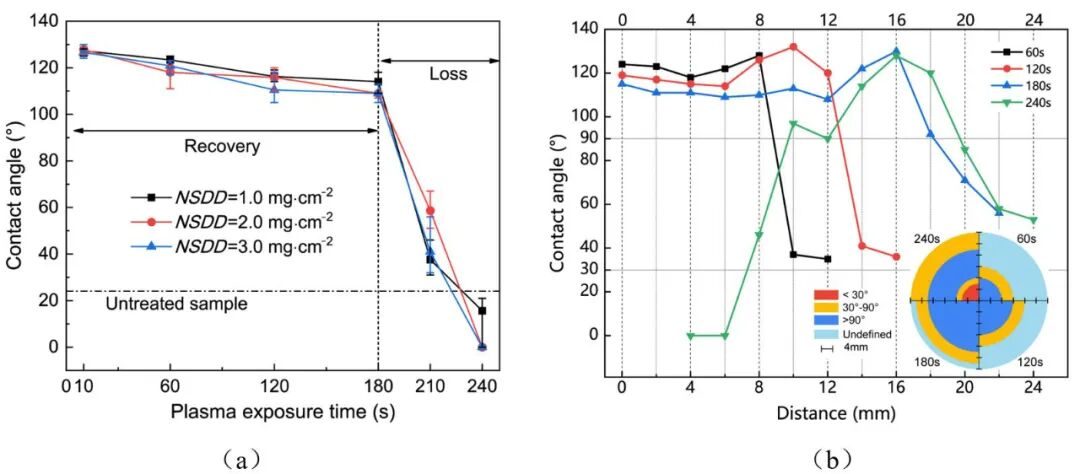

随着等离子体处理时间的增大,染污硅橡胶表面先迅速变为憎水,超过阈值时间后再变为亲水。灰密不同,处理后表面憎水性变化呈现相同的规律。等离子体的均匀性直接决定处理区域憎水角的径向分布
清华大学 张若兵 等:等离子体射流与表覆多孔无机污秽硅橡胶间的相互作用:表面憎水或亲水?的图4
图2 等离子体处理时染污硅橡胶表面处理区域中心点接触角(a)与距中心点不同距离处的接触角(b)

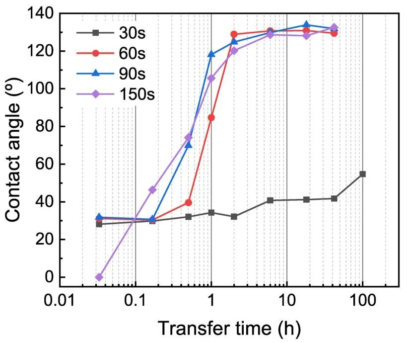

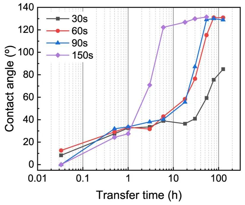

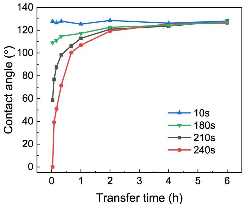

图3 等离子体处理后不同小分子含量的染污硅橡胶的憎水迁移过程(由a到d小分子含量逐渐减少)

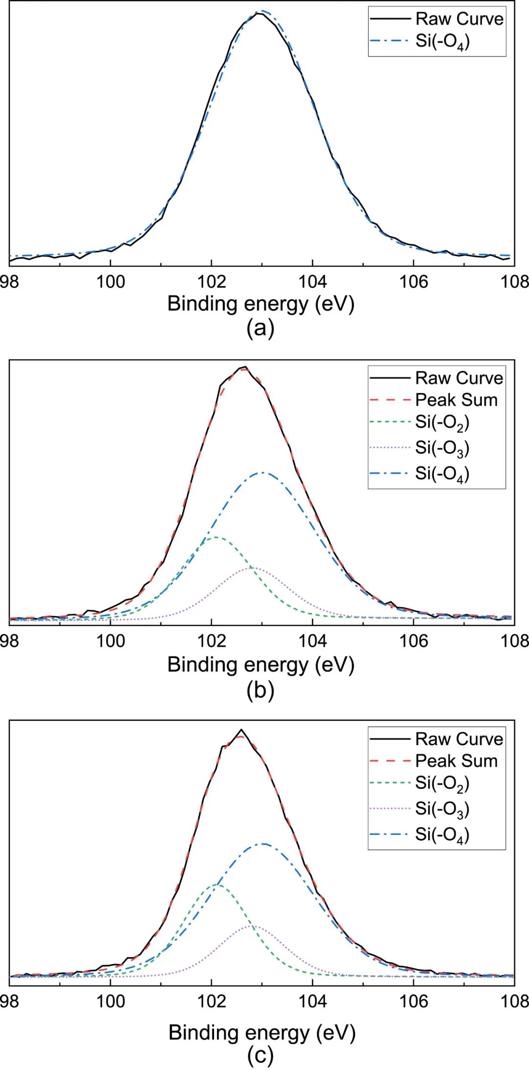

图5 等离子体处理后染污硅橡胶表面XPS分析结果

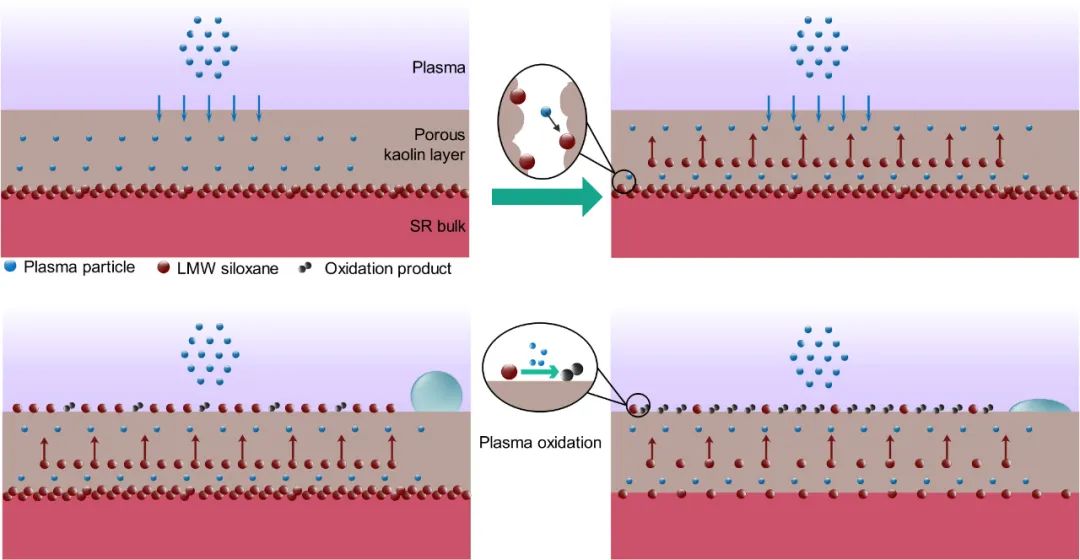

等离子体提高染污硅橡胶表面憎水性有两个不同的效应。效应I发生在等离子体处理过程中,对小分子含量要求较高,提高憎水性所需时间短(小于10s),其可能的机理是等离子体穿透了硅橡胶表面的多孔灰层,直接作用于硅氧烷小分子,加速了其迁移扩散和吸附过程。效应II发生在等离子体处理后,对小分子含量要求较低,提高憎水性所需时间较长(小时级),其可能机理是等离子体增强了高岭土吸附小分子的能力,从而加速了硅氧烷小分子在高岭土层中的迁移。
清华大学 张若兵 等:等离子体射流与表覆多孔无机污秽硅橡胶间的相互作用:表面憎水或亲水?的图11
图6 等离子体加速迁移的效应示意图
(2)
等离子体加速迁移与氧化作用的竞争
等离子体作用下同时存在对小分子硅氧烷的氧化作用,使硅橡胶表面趋向于亲水。等离子体处理期间高岭土层的表面憎水状态由等离子体加速迁移(效应I)和氧化作用之间的竞争决定。若加速作用强于氧化作用,染污硅橡胶表面憎水性提高,反之表面憎水性降低。等离子体处理时染污硅橡胶表面憎水性在不同处理时间和处理区域的复杂表现即与此有关。等离子体处理期间污染硅橡胶憎水性变化过程如图所示。
清华大学 张若兵 等:等离子体射流与表覆多孔无机污秽硅橡胶间的相互作用:表面憎水或亲水?的图12
图7 等离子体加速迁移与氧化作用的竞争
