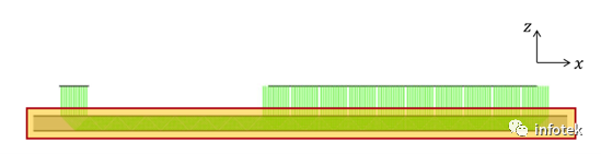

光波导组件
AR&MR VirtualLab:具有连续调制光栅区域的光波导化的图3

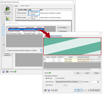

使用波导组件,可以轻松定义具有复杂形状区域的波导系统。此外,这些区域可以配备理想化或真实的光栅结构,以充当耦入元件、耦出元件或出瞳扩展元件。更多信息请见:
AR&MR VirtualLab:具有连续调制光栅区域的光波导化的图4
波导的构造

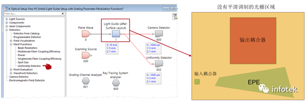

均匀性探测器
  AR&MR VirtualLab:具有连续调制光栅区域的光波导化的图7
均匀性探测器评估局部区域内(称为光瞳)的能量强度。每个光瞳由其大小定义(𝑑𝑥 × 𝑑𝑦) ,其可以设置为椭圆形或矩形。

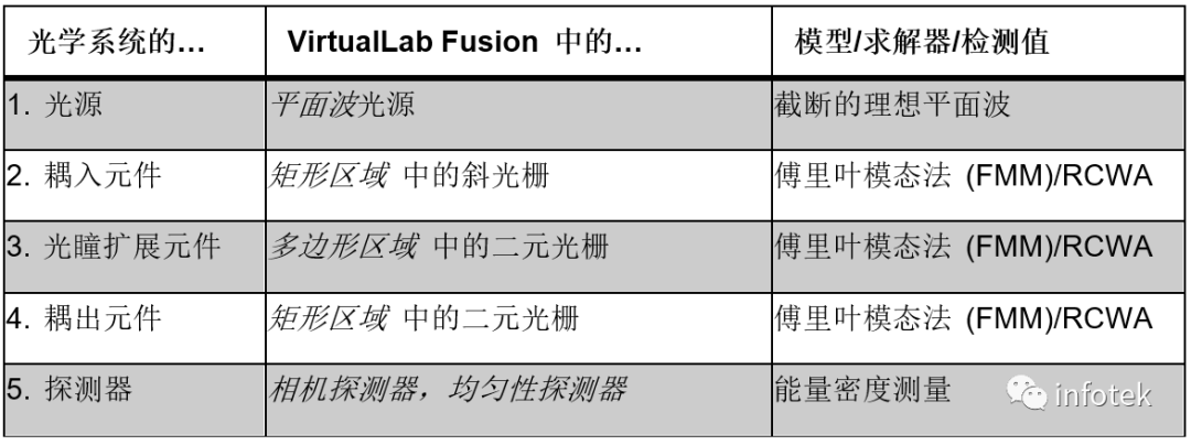

总结-组件
AR&MR VirtualLab:具有连续调制光栅区域的光波导化的图9
AR&MR VirtualLab:具有连续调制光栅区域的光波导化的图10

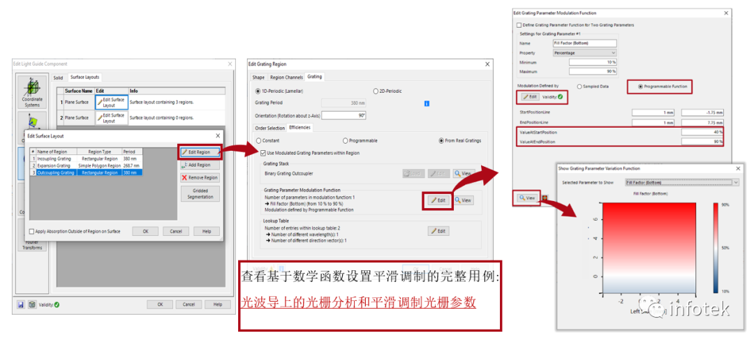

定义光栅区域的调制函数
  AR&MR VirtualLab:具有连续调制光栅区域的光波导化的图14
• 打开光波导组件中区域的编辑对话框;光栅特性和查找表存储在光栅区域中。
• 编辑光栅参数调制功能,使其定义为可编程功能,光栅参数的预期线性调制由开始和结束位置的值定义(EPE 从左到右边界,外耦合器从上到下)。

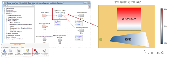

在分别为 EPE 和耦出光栅定义调制后,可以通过 Optical Setup > New Parameter Optimization 启动参数优化文档。
AR&MR VirtualLab:具有连续调制光栅区域的光波导化的图16

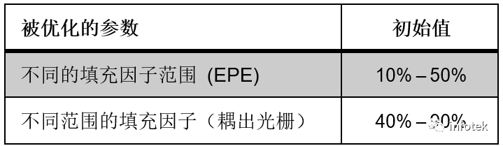

优化设置-选择参数
AR&MR VirtualLab:具有连续调制光栅区域的光波导化的图17
 • 分别为EPE 和耦出光栅选择调制开始和结束位置的填充因子值。
• 根据调制功能编辑器中的设置自动填充初始值。

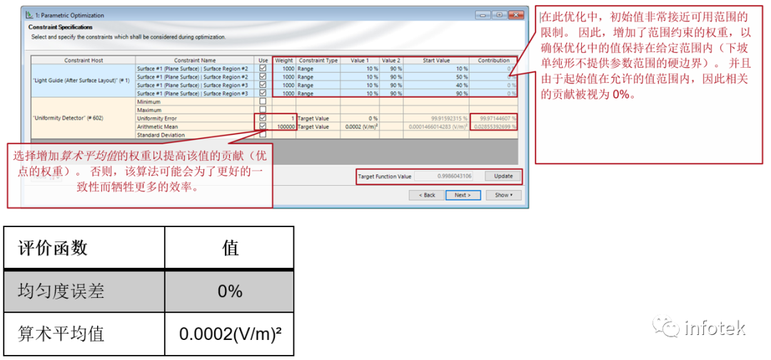

优化设置 - 指定约束
AR&MR VirtualLab:具有连续调制光栅区域的光波导化的图18
• 定义变量的可用范围(此处:EPE 和外耦合器的填充系数)。
• 为了实现低均匀性误差和可接受的强度分布,将均匀性误差的目标值设置为 0%,并指定算术平均值的目标值。
• 通过定义评价函数的权重值,可以调整优化的贡献(相关性或优先级)。

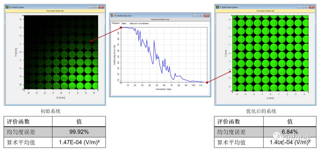

优化结果
AR&MR VirtualLab:具有连续调制光栅区域的光波导化的图19
优化结果
AR&MR VirtualLab:具有连续调制光栅区域的光波导化的图20
AR&MR VirtualLab:具有连续调制光栅区域的光波导化的图21

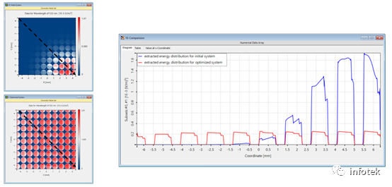

优化均匀性与能量密度
通过对初始和优化系统的眼动范围进行线扫描,揭示了均匀性和局部能量密度的差异。
