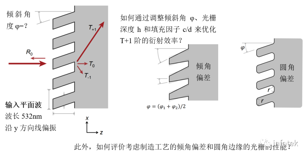

建模任务 VirtualLab:倾斜光栅的参数优化及公差分析的图2

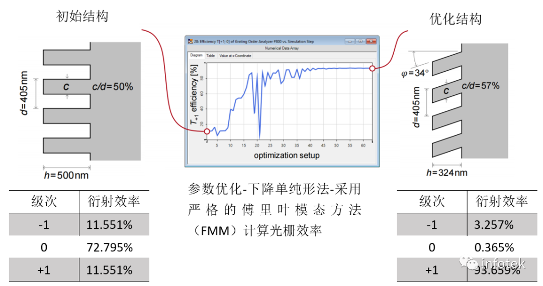

优化
VirtualLab:倾斜光栅的参数优化及公差分析的图3

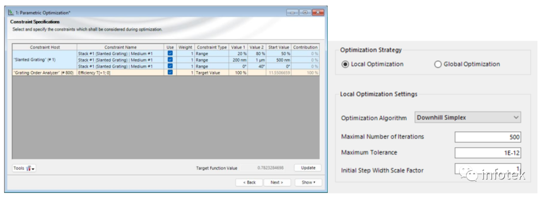

为了为倾斜光栅找到一组优化的参数,优化文档允许为目标值定义参数约束和权重值。 更多信息请参见:
参数优化文档的介绍
第一级次的参数优化
VirtualLab:倾斜光栅的参数优化及公差分析的图4

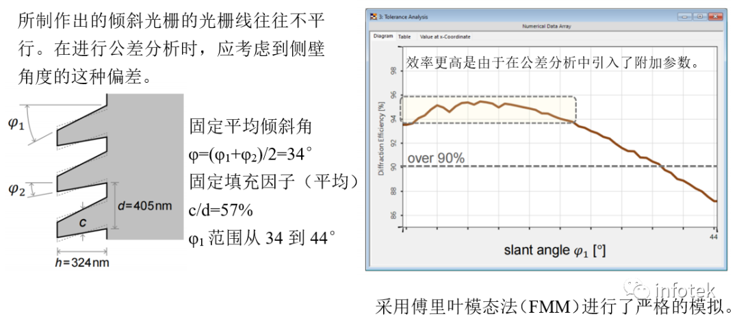

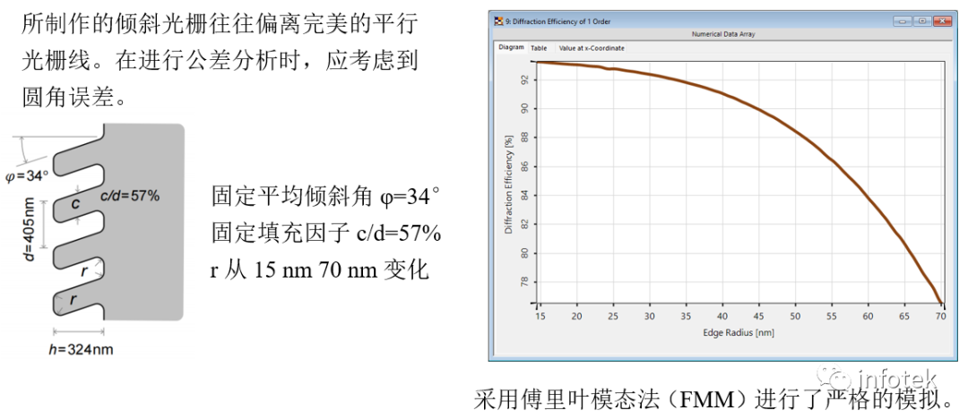

结果——公差分析
VirtualLab:倾斜光栅的参数优化及公差分析的图5
VirtualLab:倾斜光栅的参数优化及公差分析的图6
