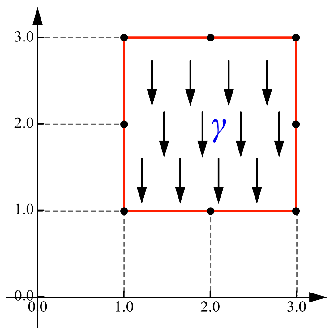

继上一节对于表面力的介绍,我们这次继续展开对体力的探索,如下图所示,是一个八节点等参单元在受到重力载荷,我们今天的主要任务是将其等效至节点载荷。

我们现在代公式,将体力代入进等效节点公式中,需要注意的是,重力只作用在 方向, 方向重力分量为0。
由以上公式可得重力荷载等效至1节点处得节点力 :
为了公式推导方便,我们可以选择Mathematica作为我们的辅助工具,推导其余节点处得等效节点力,结果总结在下表。
