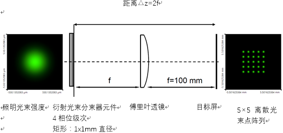

1.任务描述
【VirtualLab运用】设计和优化衍射1:5×5光束分束器元件的图1

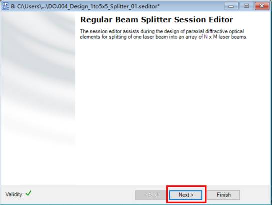

5.设计步骤

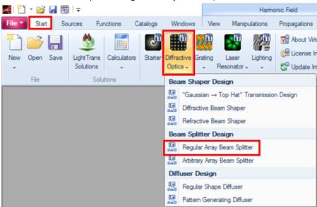

1) 点击Start→Diffractive Optics→Regular Array Beam Splitter生成光束分束器设计界面。
【VirtualLab运用】设计和优化衍射1:5×5光束分束器元件的图4
【VirtualLab运用】设计和优化衍射1:5×5光束分束器元件的图5

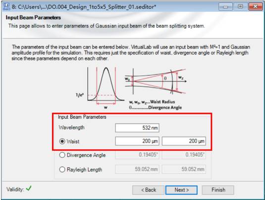

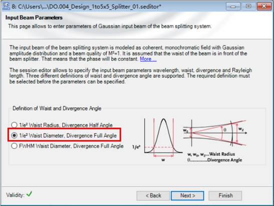

2) 点击Next,设置输入光束参数,选择束腰和发散角定义类型为1/e2 Waist Diameter, Divergence Full Angle,设置波长为532nm,腰束直径为200um。
【VirtualLab运用】设计和优化衍射1:5×5光束分束器元件的图6
选择束腰和发散角定义类型
【VirtualLab运用】设计和优化衍射1:5×5光束分束器元件的图7
确定输入光束波长及束腰直径

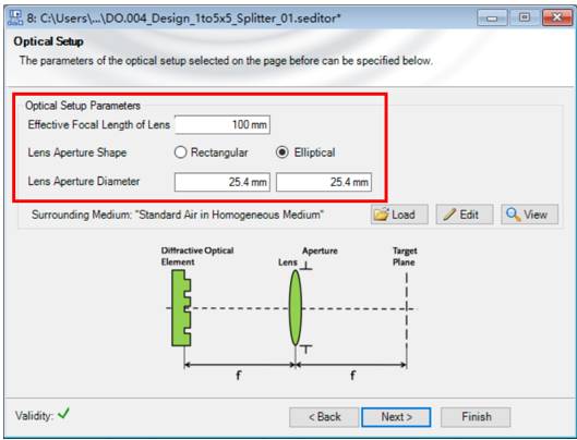

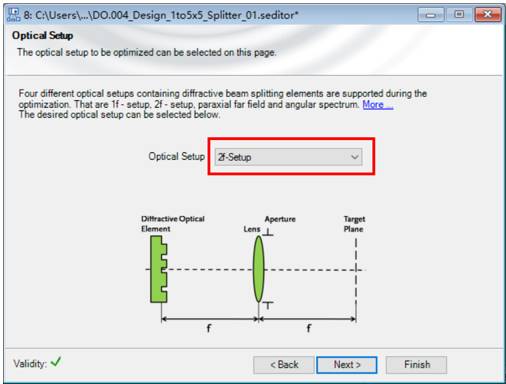

3) 光学设置
【VirtualLab运用】设计和优化衍射1:5×5光束分束器元件的图8
选择2f系统
【VirtualLab运用】设计和优化衍射1:5×5光束分束器元件的图9
确定2f系统参数(焦距和孔径直径)

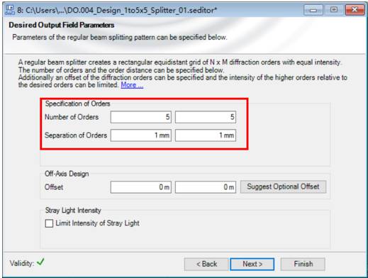

4) 期望输出光场确认
【VirtualLab运用】设计和优化衍射1:5×5光束分束器元件的图10
确认期望输出光场参数:光束阵列5x5,间距1mmx1mm

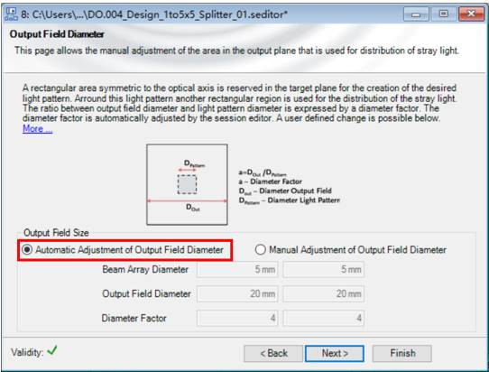

【VirtualLab运用】设计和优化衍射1:5×5光束分束器元件的图11
确认输出场直径(默认情况下为期望输出场的4倍)

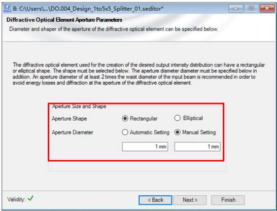

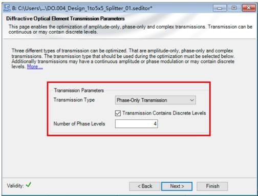

5) 衍射元件参数设置
【VirtualLab运用】设计和优化衍射1:5×5光束分束器元件的图12
设置衍射元件参数:孔径直径设置
【VirtualLab运用】设计和优化衍射1:5×5光束分束器元件的图13
确定衍射元件参数:相位级次确认

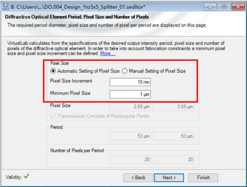

【VirtualLab运用】设计和优化衍射1:5×5光束分束器元件的图14
设置最小像素尺寸

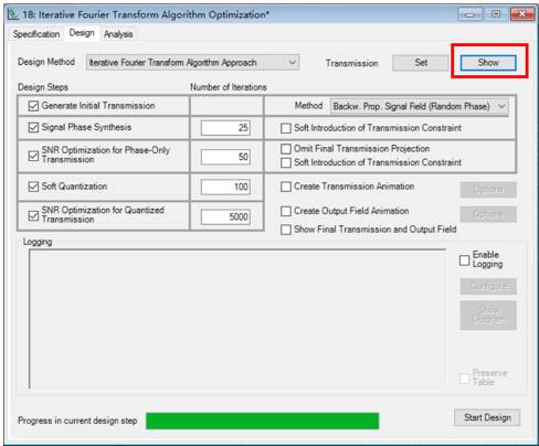

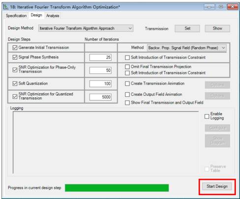

6) 点击Finish得到设计优化界面,并点击Start Design开始进行优化
【VirtualLab运用】设计和优化衍射1:5×5光束分束器元件的图15

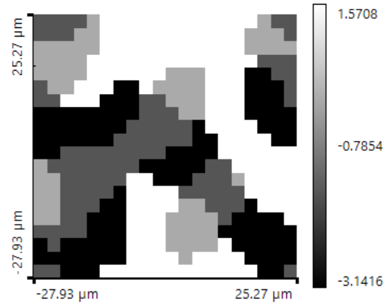

6. 设计相位传输函数(点击Show得到设计相位传输函数)
【VirtualLab运用】设计和优化衍射1:5×5光束分束器元件的图16
【VirtualLab运用】设计和优化衍射1:5×5光束分束器元件的图17

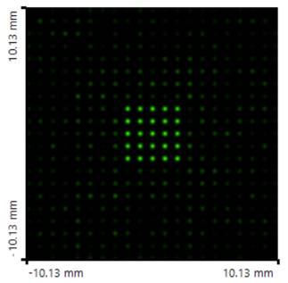

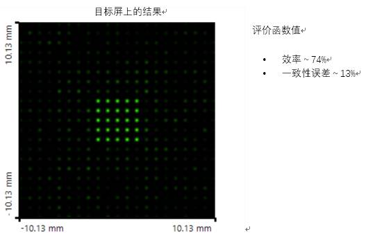

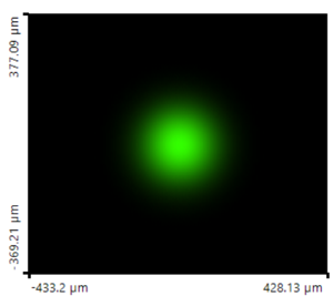

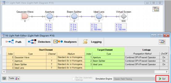

7.模拟结果
点击Go!得到设计结果
【VirtualLab运用】设计和优化衍射1:5×5光束分束器元件的图18
【VirtualLab运用】设计和优化衍射1:5×5光束分束器元件的图19

• VirtualLab Fusion帮助用户设计和优化衍射分束器元件,例如生成矩形点阵列。
• 通过逐步引导,可以帮助毫无设计经验的工程师完成衍射元件的设计。
