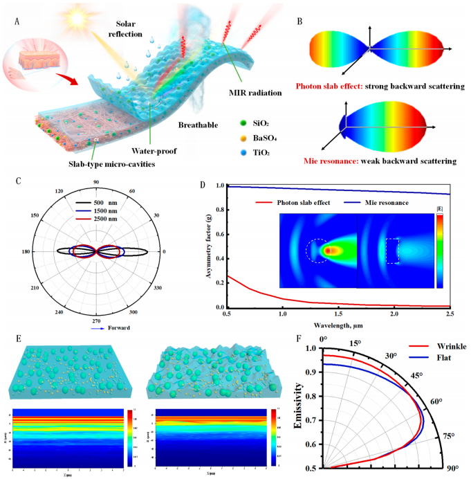

受人体皮肤启发的辐射制冷织物的图4
图1 受人体皮肤启发的仿生辐射制冷织物的理论设计。
