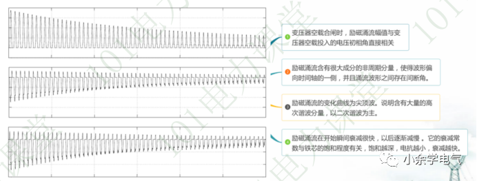

4、变压器励磁涌流的特点是什么?
  • 变压器空载合闸时,励磁涌流幅值与变压器空载投入的电压初相角直接相关。单相变压器合闸角a=0时励磁涌流最大,合闸角a= 90时励磁涌流最小(为0 )。三相变压器,由于三相变压器各相间有120°相位差,所以涌流也不尽相同。
  • 励磁涌流含有很大成分的非周期分量,使得波形偏向时间轴的一侧,并且涌流波形之间存在间断角。涌流越大,间断角越小,非周期分量越大。
  • 励磁涌流的变化曲线为尖顶波。说明含有大量的高次谐波分量,以二次谐波为主。间断角越小,二次谐波也越小。
  • 励磁涌流在开始瞬间衰减很快,以后逐渐减慢。它的衰减常数与铁芯的饱和程度有关,饱和越深,电抗越小,衰减越快。变压器容量越大,衰减的持续时间越长,但总的趋势是涌流的衰减速度往往比短路电流衰减慢些。

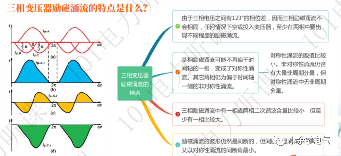

5、三相变压器励磁涌流的特点是什么?

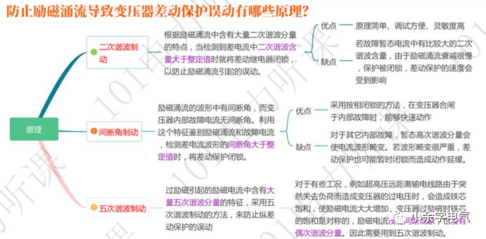

6、防止励磁涌流导致变压器差动保护误动有哪些原理?

10、变压器冲击送电时保护如何投退?
  • 充电前投入差动保护、非电量保护,其它保护根据情况投入。
  • 充电结束后带负荷前应把差动保护退出,进行带负荷测试,验证CT极性。
带负荷测相位正确后,投入差动保护。
11、变压器差动保护在冲击送电时为什么要投入?带负荷前为什么要退出?
  • 冲击送电时投入,即使其电流回路极性错误,在主变压器冲击送电时,也能起到保护作用。验证差动保护能可靠躲过励磁涌流。
  • 充电结束后带负荷前退出,带上负荷后,若极性不正确,就会因有差流而使差动保护误动。在带负荷之前停用差动保护停用后,再让主变压器带上负荷,检查各侧的电流、二次接线及极性是否正确,检查正确后再投入差动保护。
