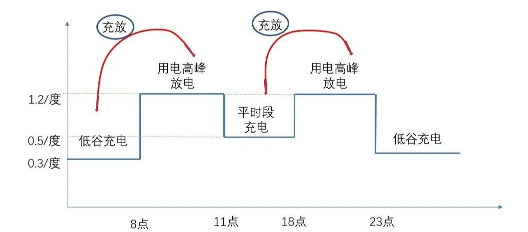

01  峰谷套利
最基础的收益:用户可以在负荷低谷时,以较便宜的谷电价对储能电池进行充电,在负荷高峰时,由储能电池向负荷供电,实现峰值负荷的转移,从峰谷电价中获取收益。

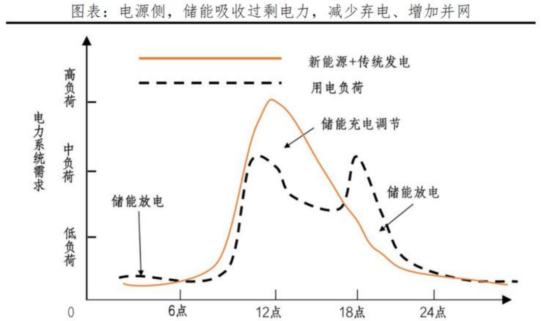

02 新能源消纳
目前,工商业储能市场中光伏+储能的应用比例不断提高。苏州、珠海等地区已经提出了关于分布式光伏+储能的补贴鼓励政策。
为什么政府要鼓励:光伏发电具有很强的间歇性和波动性,自发自用、余电上网的光伏电站发电量超出工商业也会用户所需电量时,多余的电以较低价格送入电网。当发电量不足以覆盖用户所需电力时,用户不得不向电网购买电能作为补充。因此,在仅配备光伏发电的情况下,工商业用户的用电成本并没有得到最大化的降低。而配置储能系统后,光伏电量将优先存在储能系统中,余电供应负荷,待光伏电量不足时,由储能向负荷供电,通过储能系统平滑发电量和用电量,提升光伏发电的消纳率,最大程度上实现用电利益最大化。

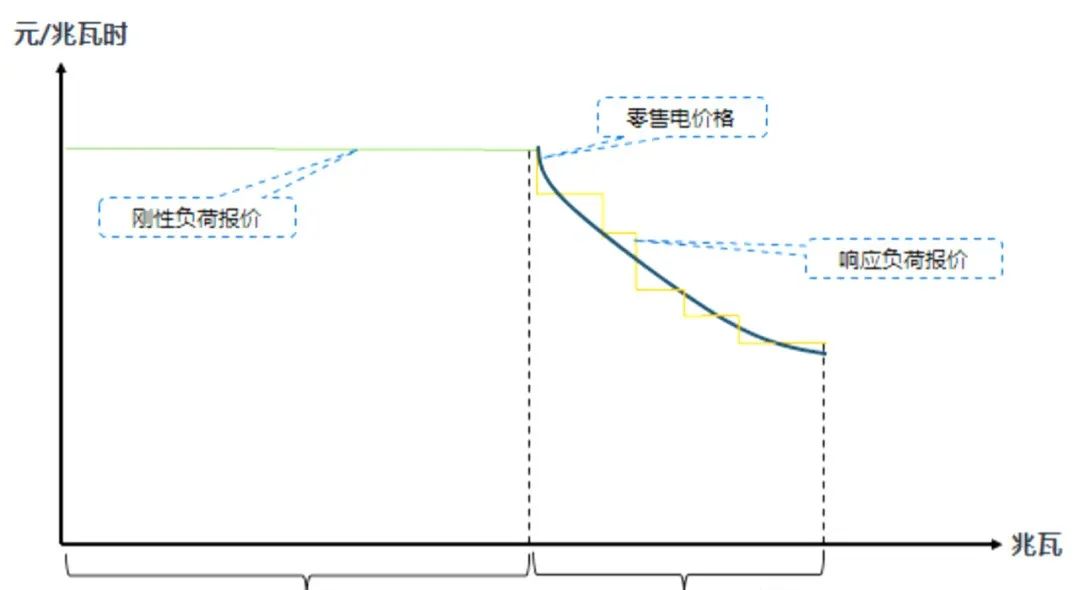

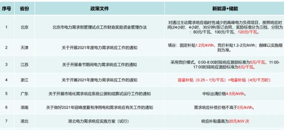

05 需求侧响应
电力需求响应,简单来说就是企业在电力用电紧张时,主动减少用电,通过削峰等方式,响应供电平衡,并由此获得经济补偿。

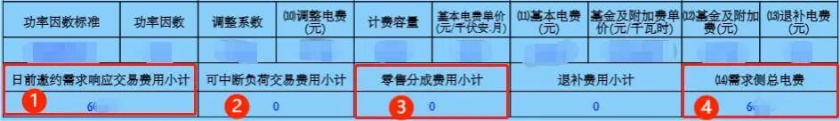

以广东省印发《广东省市场化需求响应实施细则(试行)》的通知,广东对用户侧储能给出鼓励价可到3.5元/kWh,电力用户可做到生产、补贴两不误!按照广东省往年历史数据推导得出一年响应需求约60次左右,投资回收期可缩短一年。

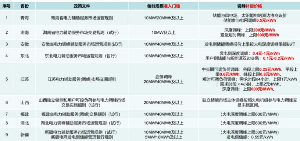

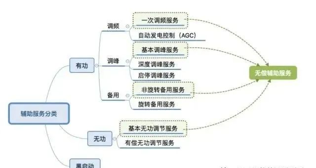

06 电力辅助服务
1、需求响应是利用政府资金或电网营销费用
2、辅助服务是参与发电侧市场交易,资金来源不同

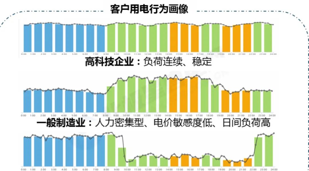

用电行为画像
工商业储能7种盈利模式!的图10
高耗能企业:电价敏感度高,负荷昼夜差大

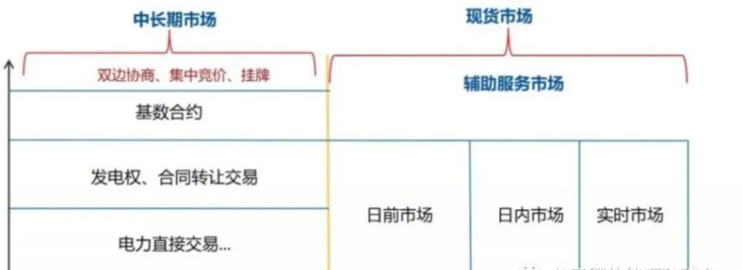

如何交易?
工商业储能7种盈利模式!的图11
1、双边协商交易:订牛奶,按月结算。这种交易的方式属于“双边协商”。
2、集中竞价,在交易平台上,买卖双方分别报量报价,交易平台按照市场规则匹配成交,这就是集中竞价交易。
3、挂牌交易买卖双方,一方在交易平台上发布卖方信息,另一方下单成交,类似于某宝、某东,可以随时买卖,这就是挂牌交易。
4、在零售市场中,有固定回报模式、市场联动模式、固定回报+市场联动模式、固定价格模式等交易方式。
5、日前市场;现货市场中的主要交易平台,以一天作为时间提前量组织市场,形成与系统运行情况相适应的、可执行的交易计划。
6、日内市场∶为市场主体提供在日前市场关闭后对其发用电计划进行微调的交易平台,以应对日内的各种预测偏差及非计划状况。
7、实时市场∶在小时前组织实施,接近系统实时运行情况,真实反映系统超短期的资源稀缺程度与阻塞程度,形成与系统实际运行切合度高的发用电计划。

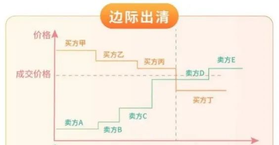

电力现货市场出清
市场上价格有充分的弹性,价格机制的自我调节能够让市场自发实现供求均衡,即市场出清的状态。电能生产和消费必须符合社会发展需求,使得电力市场出清必须在统一的机制框架下,借助科学的技术手段来达成。

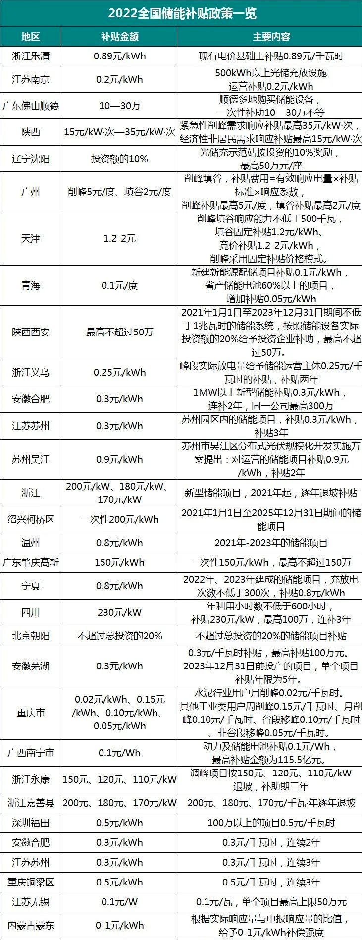

08  补贴
