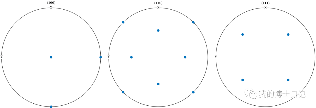

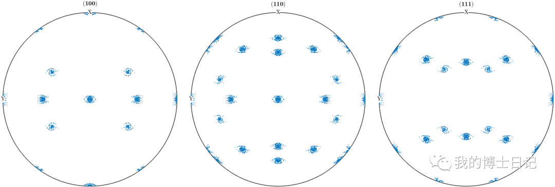

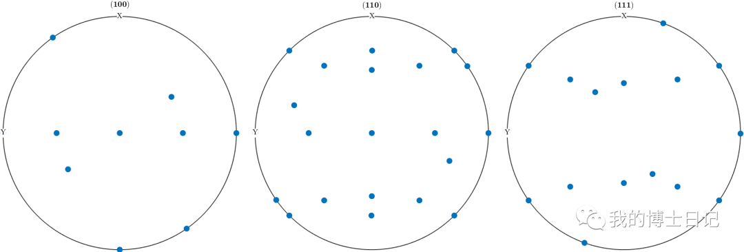

三类典型织构与三种离散程度(针对FCC结构)
Cube:
Miller indices{0 0 1} <1 0 0>
euler angles(°) 0 0 0
初始极图:
晶体塑性模拟中特征织构分量离散为由高斯分布组成的等效织构的图1

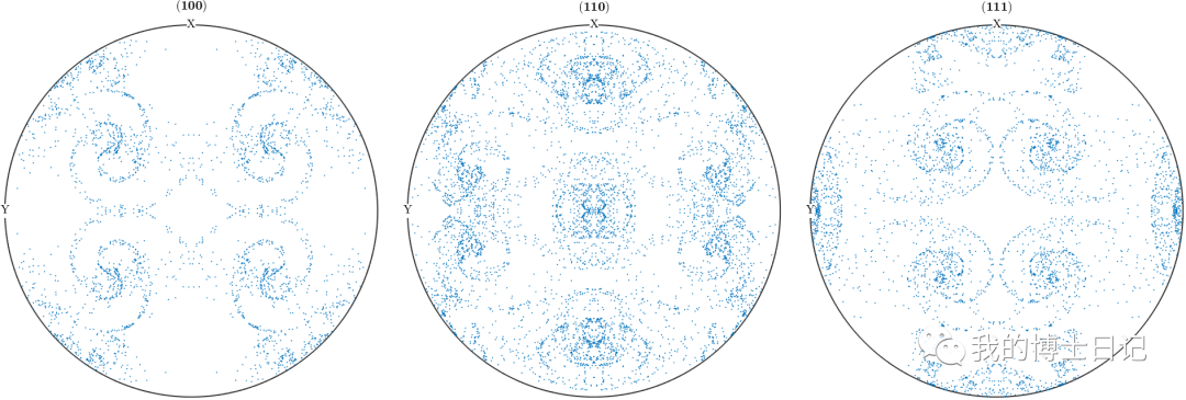

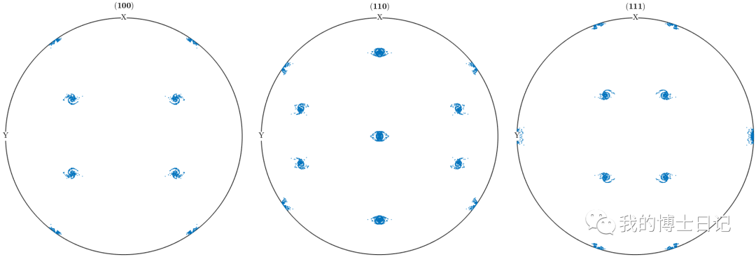

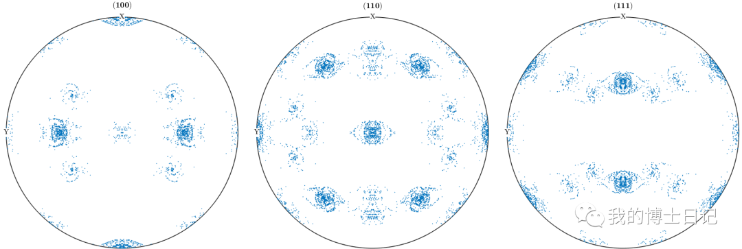

距离理想织构2°偏差的高斯分布(2000个取向)极图分布:
晶体塑性模拟中特征织构分量离散为由高斯分布组成的等效织构的图2

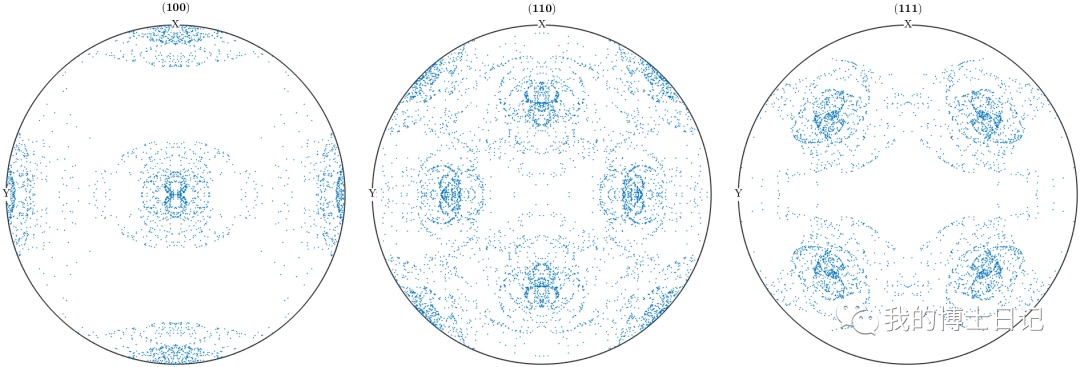

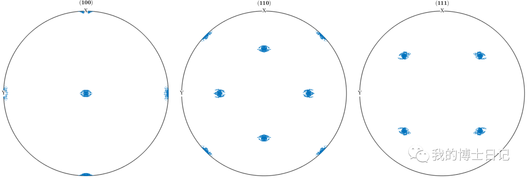

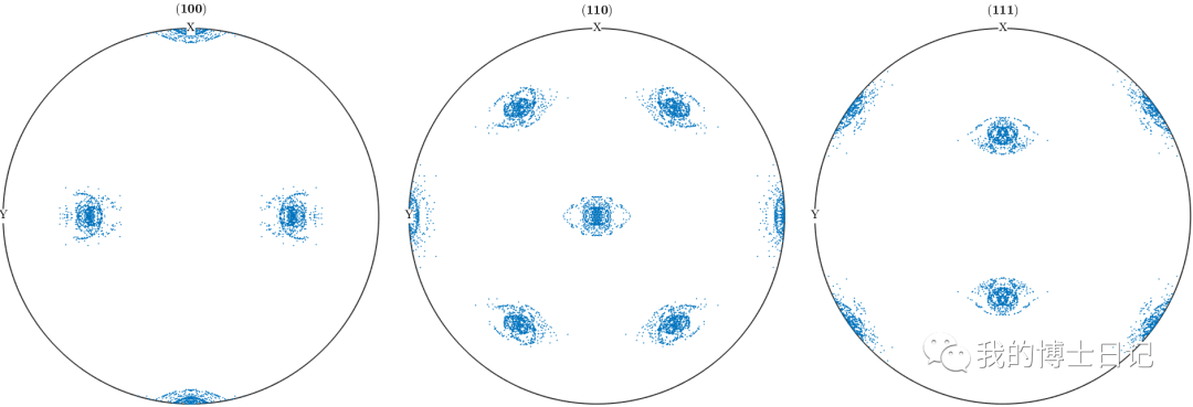

距离理想织构5°偏差的高斯分布(2000个取向)极图分布:
晶体塑性模拟中特征织构分量离散为由高斯分布组成的等效织构的图3

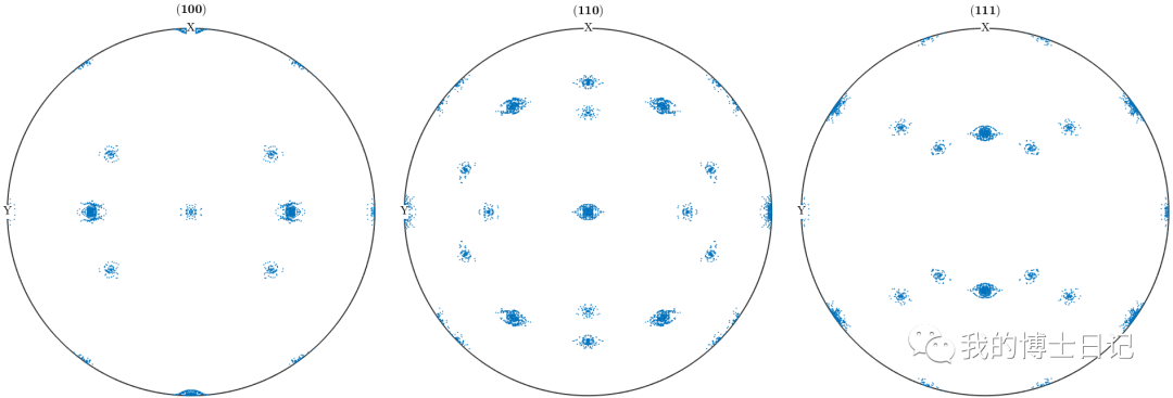

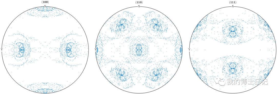

距离想织构15°偏差的高斯分布(2000个取向)极图分布:
晶体塑性模拟中特征织构分量离散为由高斯分布组成的等效织构的图4

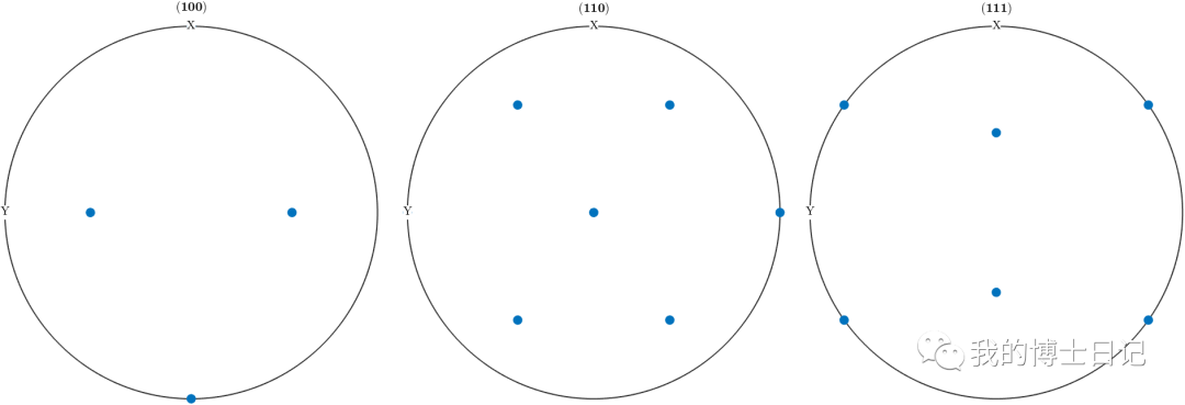

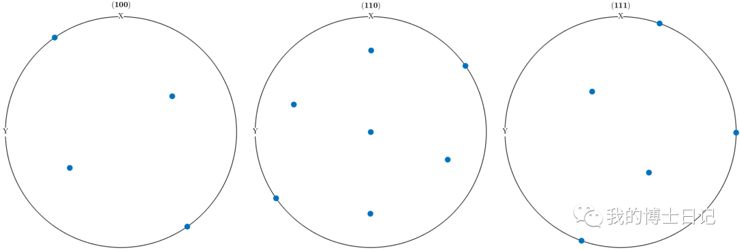

Brass:
Miller indices{0 1 1} <2 1 1>
euler angles(°) 35 45 0
初始极图:
晶体塑性模拟中特征织构分量离散为由高斯分布组成的等效织构的图5

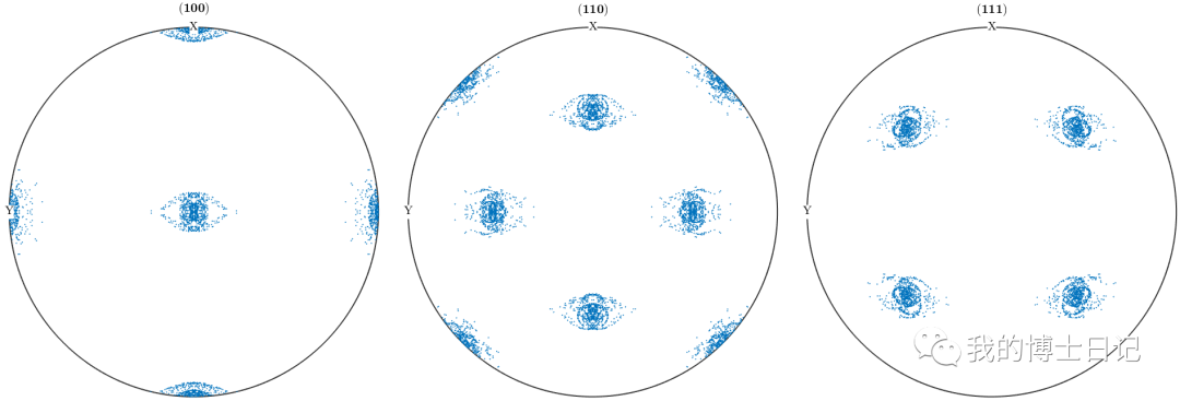

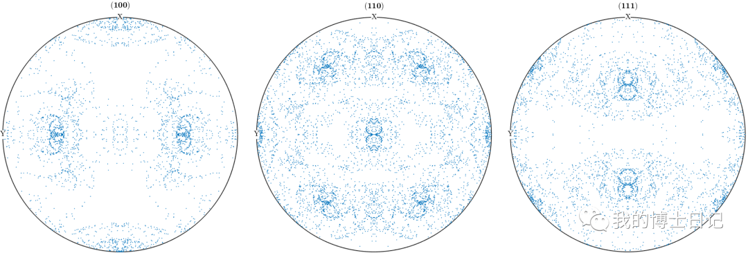

晶体塑性模拟中特征织构分量离散为由高斯分布组成的等效织构的图6
