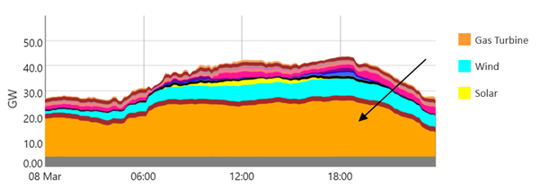

在当今社会,人们期望能源持续可用,以维持世界上大部分人口已经习惯的安全、舒适和便捷的生活。燃气轮机在实现这一期望方面继续发挥重要作用。在发电应用中,燃气轮机可以快速响应电网电力需求的变化。尽管这一直是一个重要因素,但在维持电网需求方面,它变得越来越重要,因为能源转型正在引领世界走向增加可再生能源,这是不规则和不可预测的。这可以从下面的图表中看到,该图表显示了燃气轮机在 2023 年单日对英国发电量的贡献水平变化。在石油和天然气领域,燃气轮机是提供电力的有吸引力的选择,因为它具有有利的功率密度,可以提供大量的电力。
一文了解 | 燃气轮机故障后性能监测和早期问题检测能降低故障成本的图1
2023年3月8日燃气轮机对英国发电的贡献

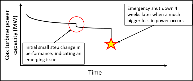

燃气轮机在处理和压缩天然气的设施中连续运行。使用一些已经实施的简单规则对燃气轮机发电容量进行监测,发电容量趋势呈现出功率突然下降的趋势。
一文了解 | 燃气轮机故障后性能监测和早期问题检测能降低故障成本的图2
对运行数据的进一步调查表明,发动机上的一个排放阀(根据设计只能在低功率或快速减速时打开)未能进入打开位置,导致观察到的发动机功率降低。这导致压缩机输送空气在相对于设计意图的更高温度、压力和流量下通过排气阀管道的情况。

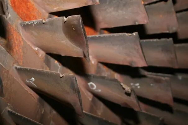

在接到排气阀无法打开的通知后,发动机本可以在大约 8 小时内关闭并更换故障部件,现场有备件。然而,发动机并没有停止,而是继续在排气阀处于打开位置和高于正常排放阀关闭点的功率水平的情况下运行。这种情况持续了几天,导致钢管破裂。由于热压缩空气现在泄漏到包内,导致发动机控制系统命令紧急停止,这一破裂导致包温度超过停机限制。
一文了解 | 燃气轮机故障后性能监测和早期问题检测能降低故障成本的图3
管道中扩展裂缝的示例,类似于燃气轮机排气阀管道故障
在制造更换钢制管道时,燃气轮机在制造时停运了数周,而不是8小时的停机来更换排放阀。

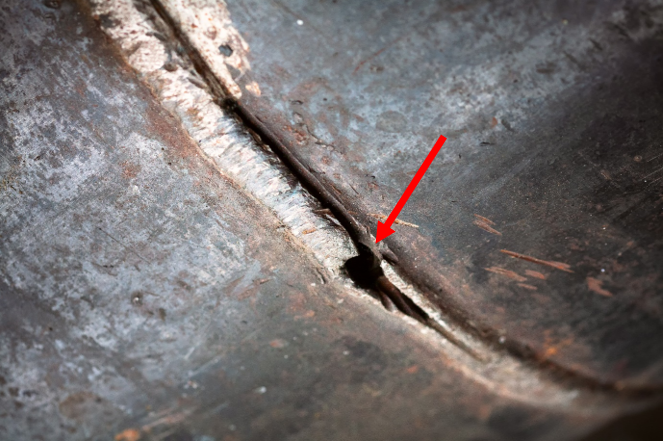

进一步的调查表明,除了功率小幅下降外,振动也有所增加,数据分析表明,其中一个涡轮机级的效率有所降低。使用管道镜在泊位上进行了检查,由于没有发现损坏,因此继续正常运行。尽管内镜检测在能够快速检测发动机的许多部件方面是一种有用的工具,但存在局限性,并且不是所有重要的发动机区域都可以使用这种方法。
四周后,功率发生了更大的降低,伴随着振动的显着增加。再次用管道镜检查发动机,这次发现发动机内部严重损坏。发动机被停止使用,送回车间进行全面维修。
一文了解 | 燃气轮机故障后性能监测和早期问题检测能降低故障成本的图4

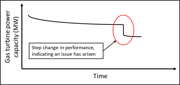

如果在最初观察到功率容量减少后将发动机送回车间,则修理发动机的工作范围可能会小得多,成本也会低得多。然而,由于在最初的观察后让发动机投入使用,新出现的故障变得更加严重,并导致更广泛和更昂贵的维修。
一文了解 | 燃气轮机故障后性能监测和早期问题检测能降低故障成本的图5
压缩机叶片损坏示例。在此示例中,可以通过在首次检测到时进行干预来避免这种损害
