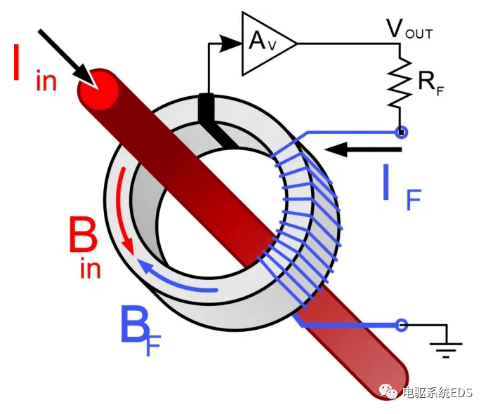

  • 开环霍尔传感器是由一个高磁导率磁环构成,被测电流线通过该磁环。
  • 闭环霍尔传感器在磁环周围多了一组线圈,通过测量补偿电流,提高了线性度,没有磁芯磁滞现象,从而具有更好的温度漂移和更高的精度。但额外的补偿电路使传感器更昂贵,带宽上有时也会有限制。

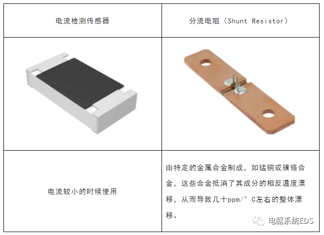

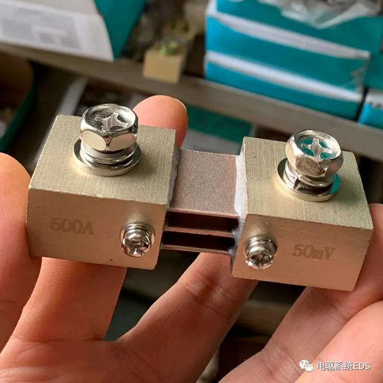

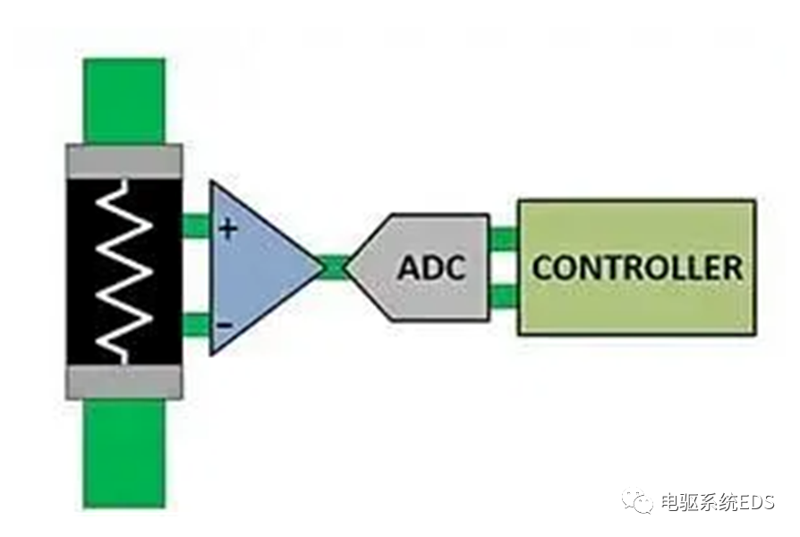

直接测量: 分流电阻器(Shunt resistor) ,是 一种汽车用 低阻值 电流检测电阻器,用来产生低阻通路,其原理是通过测量表面实际电压降, 根据欧姆定律,电流通过一个已知阻值的电流检测电阻,通过测量电流检测电阻的电压来精确计算电流值。
分流电阻器 与 霍尔 对比的图5
分流电阻属于高精密、低阻值电阻器,其技术要求一般为毫欧级,必须能够测量几百安培(A)的大电流。
与标准电阻的显著不同在于,分流电阻器电阻体采用了不同热电动势(thermal EMF)结金属材料,电阻器的性能参数大致相同。用户应用选型时,应选用高精密合金材料并经过特殊工艺处理的分流电阻器,具有阻值低、精度高、温度系数低、稳定性好,具有无电感、高过载能力等。
分流电阻器 与 霍尔 对比的图6
分流电阻器 与 霍尔 对比的图7
这种方式经济、准确、有效,理论上具有无限的带宽。然而,对于大电流的情况,电流检测电阻发热严重。这意味着当电流很小的情况和电流很大的情况,受到电阻温度系数影响,会有较大误差。因此,需要超低的温度漂移的电流检测电阻。

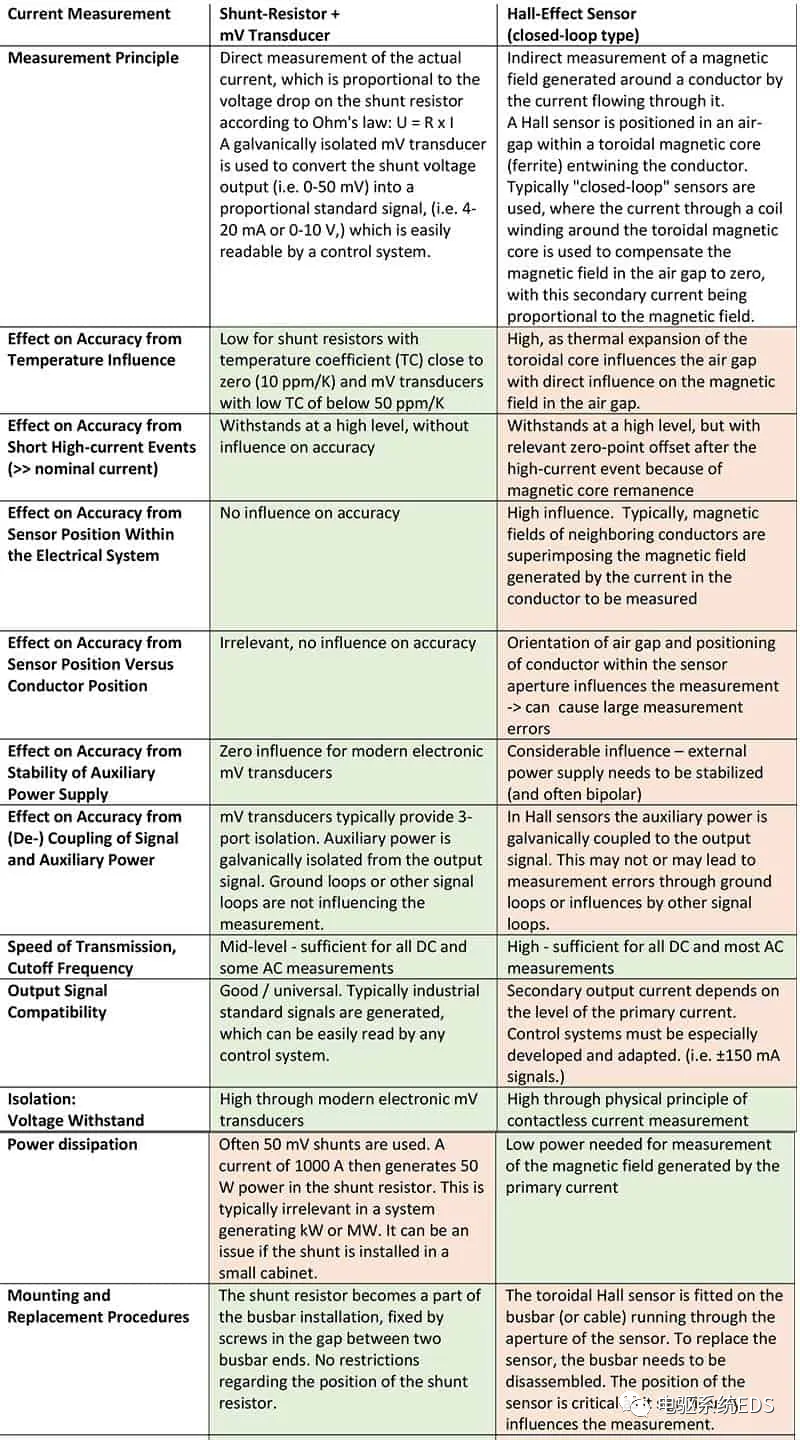

下表进一步比较了这两种技术,并相应地用 绿色背景 突出了每种技术的优势。
分流电阻器 与 霍尔 对比的图8
从上面属性统计中可以看出,分流电阻器在精度、稳定性、成本、可靠性等诸多性能方面优于霍尔传感器,但是在传感器信号响应方面,由于磁场变化快于电阻变化,所以霍尔传感器更具优势,而电机控制涉及高频控制,需要响应快速,这点霍尔传感器就能够满足要求,所以这应该就是在电驱系统中的电流传感器使用霍尔而没用分流电阻的原因吧。
