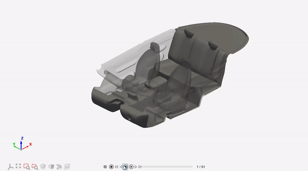

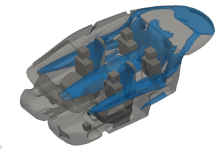

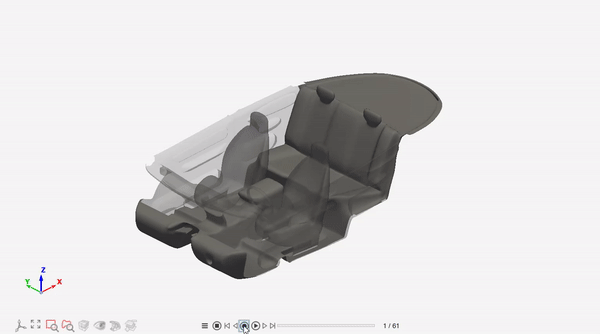

SimLab 流程
▇ 模型分解:
CFD专栏丨乘员舱热管理解决方案的图8
CFD专栏丨乘员舱热管理解决方案的图9
CFD专栏丨乘员舱热管理解决方案的图10
CFD专栏丨乘员舱热管理解决方案的图11

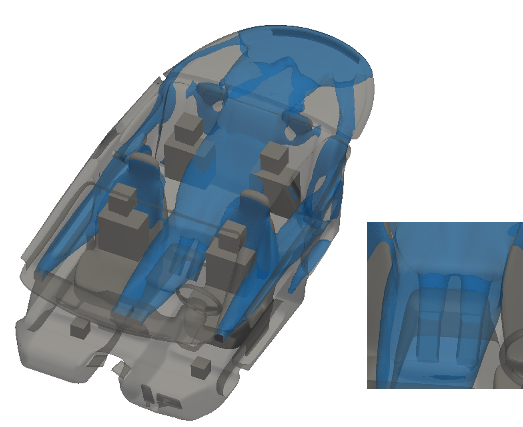

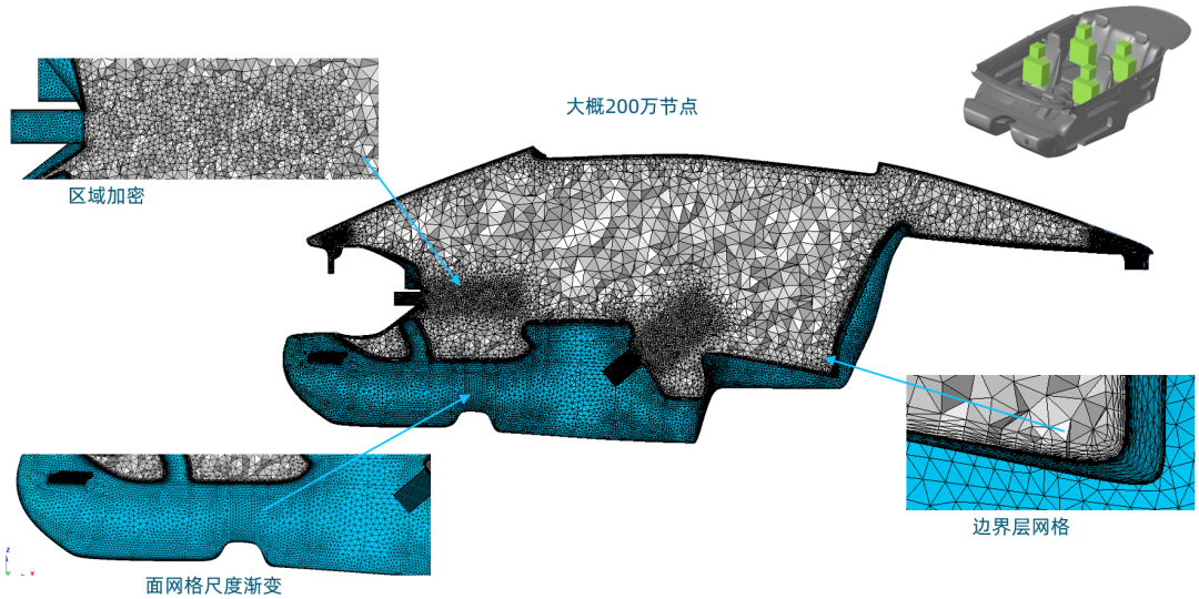

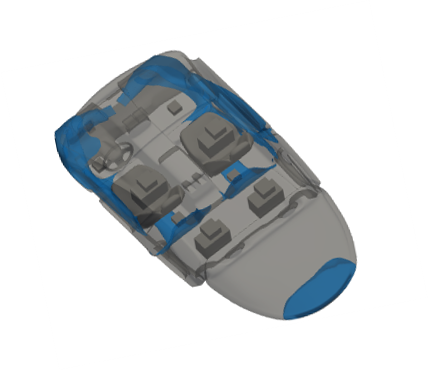

CFD 网格
CFD专栏丨乘员舱热管理解决方案的图12

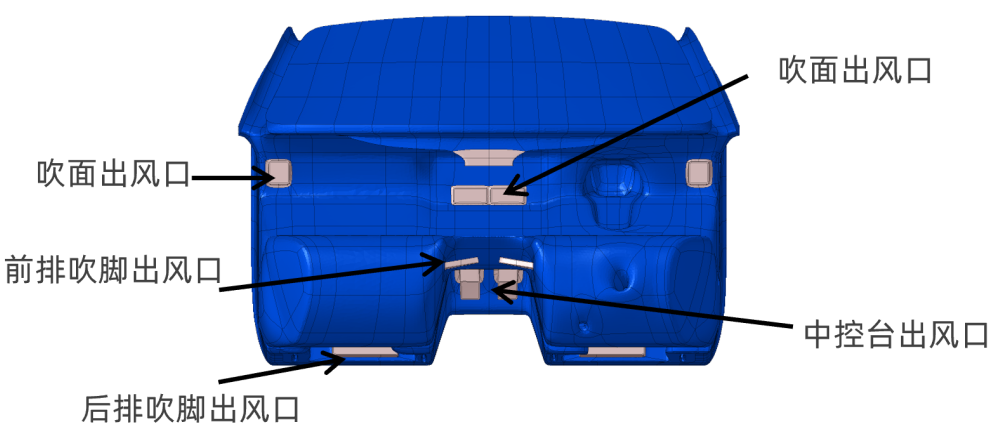

采暖仿真
  • 乘员舱初始温度 255.4K (-17.8°C)

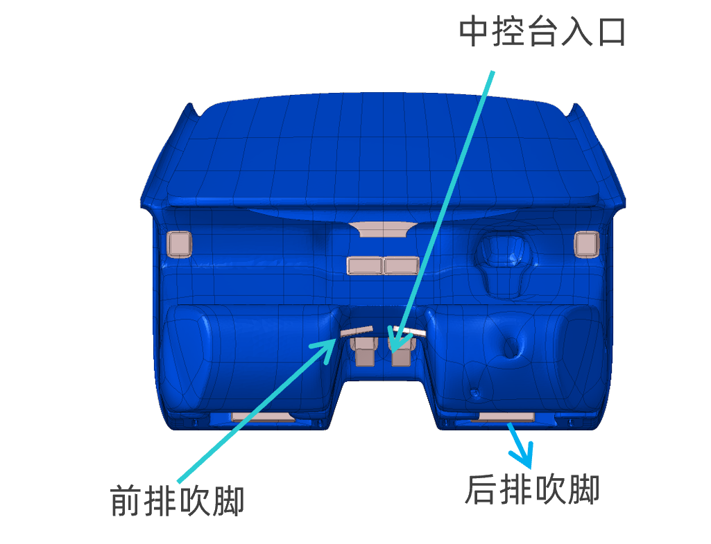

  • 典型的采暖模式:

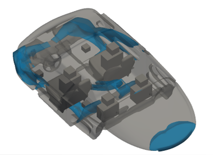

    a) 两个前排吹脚出风口
    b) 两个后排吹脚出风口(若有后排吹脚)
    c) 两个中控台出风口
CFD专栏丨乘员舱热管理解决方案的图13
CFD专栏丨乘员舱热管理解决方案的图14
中控台出风口关
中控台出风口开
  • 两个模式,中控台出风口关和开

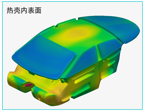

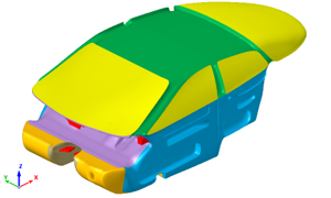

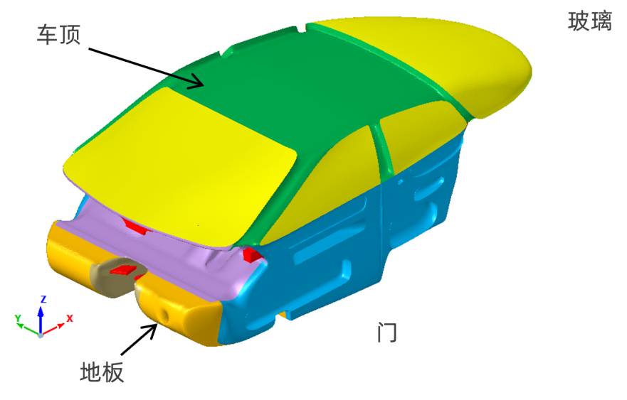

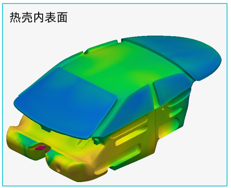

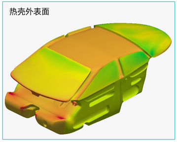

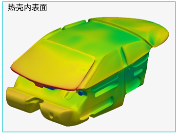

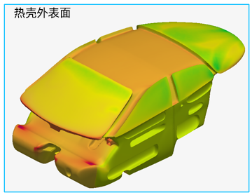

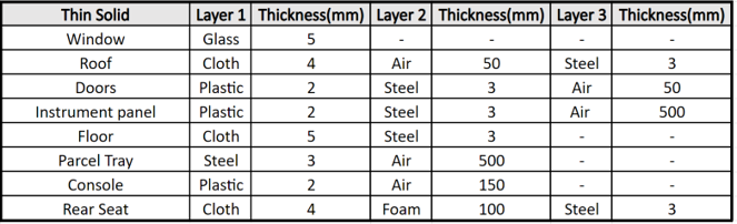

热壳单元
CFD专栏丨乘员舱热管理解决方案的图15
使用薄壁热壳单元来模拟玻璃、门、车顶、中控台等薄壁部件:
CFD专栏丨乘员舱热管理解决方案的图16
CFD专栏丨乘员舱热管理解决方案的图17

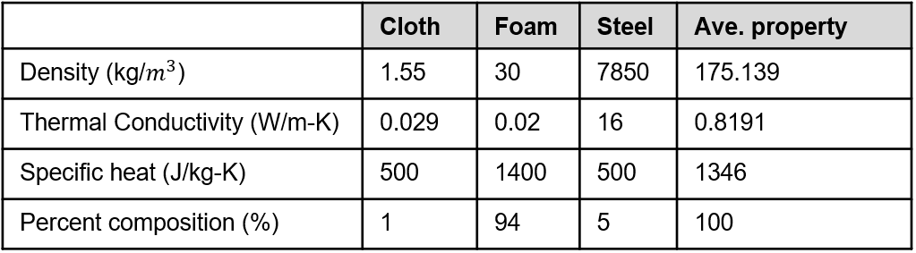

座椅材料参数如下:
CFD专栏丨乘员舱热管理解决方案的图18

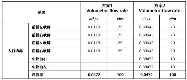

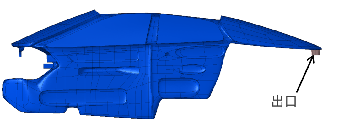

入口和出口边界
CFD专栏丨乘员舱热管理解决方案的图19
▇ 不同入口流量见下表:
CFD专栏丨乘员舱热管理解决方案的图20

▇ 出口为静压0

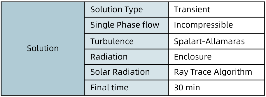

模型参数
CFD专栏丨乘员舱热管理解决方案的图22
  非直接耦合法:
  1. 求解稳态流场
  2. 冻结步骤1的流场,计算瞬态温度场
初始状态
  • 非直接耦合法,瞬态计算以稳态流场作为初始状态
  • 初始温度255.4K (-17.8°C)

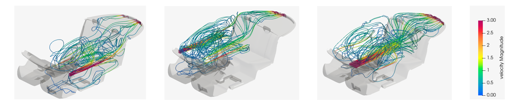

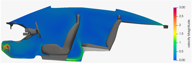

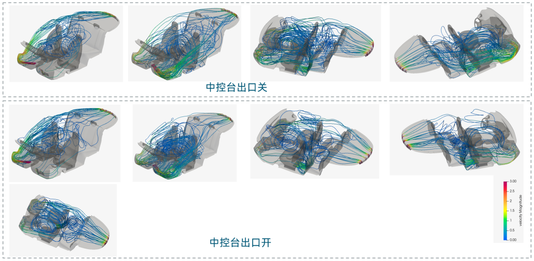

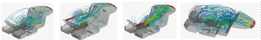

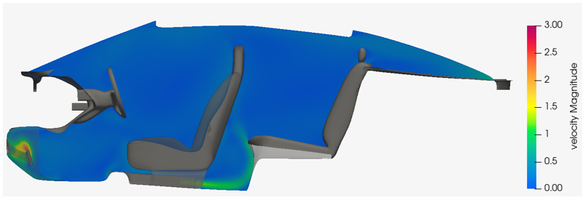

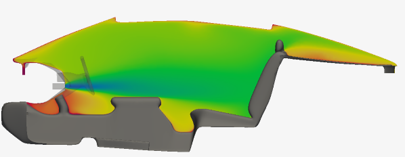

采暖仿真-流线:
CFD专栏丨乘员舱热管理解决方案的图23

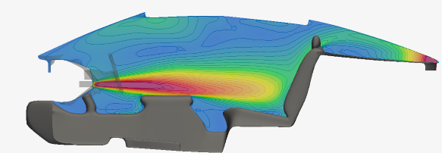

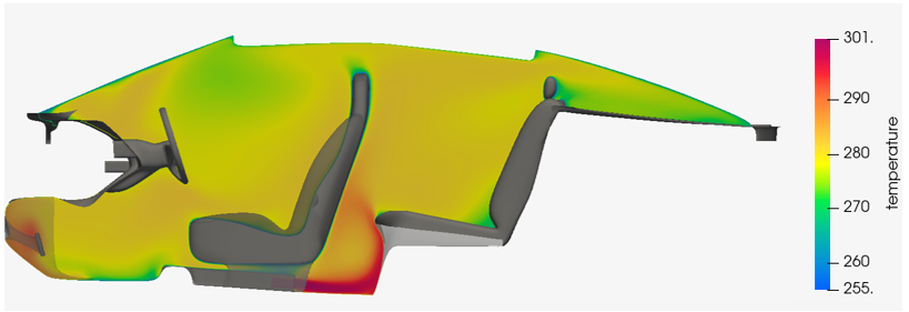

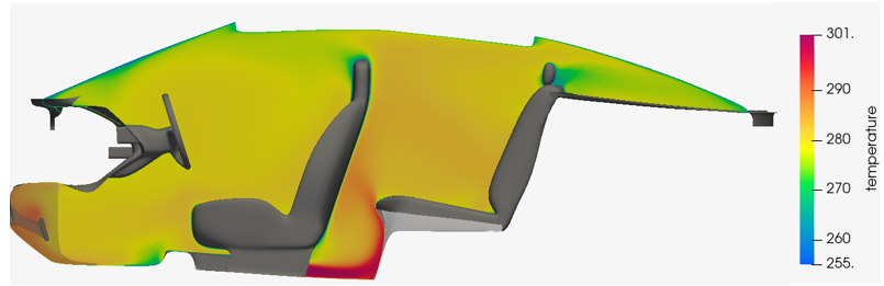

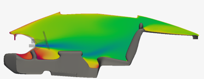

中截面温度分布(in Kelvin ~30 min):
中控台出风口关
CFD专栏丨乘员舱热管理解决方案的图24
CFD专栏丨乘员舱热管理解决方案的图25
CFD专栏丨乘员舱热管理解决方案的图26
T= 285K
中控台出风口开
CFD专栏丨乘员舱热管理解决方案的图27
CFD专栏丨乘员舱热管理解决方案的图28
CFD专栏丨乘员舱热管理解决方案的图29
T= 285K

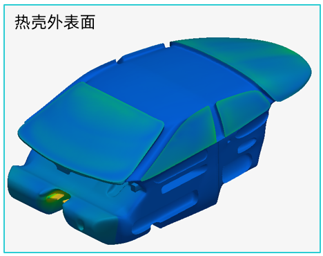

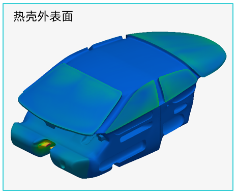

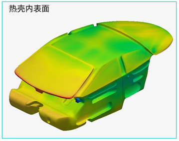

采暖仿真-乘员舱表面温度(in Kelvin ~30 min)
中控台出风口关
CFD专栏丨乘员舱热管理解决方案的图30
CFD专栏丨乘员舱热管理解决方案的图31
CFD专栏丨乘员舱热管理解决方案的图32
中控台出风口开
CFD专栏丨乘员舱热管理解决方案的图33
CFD专栏丨乘员舱热管理解决方案的图34
CFD专栏丨乘员舱热管理解决方案的图35

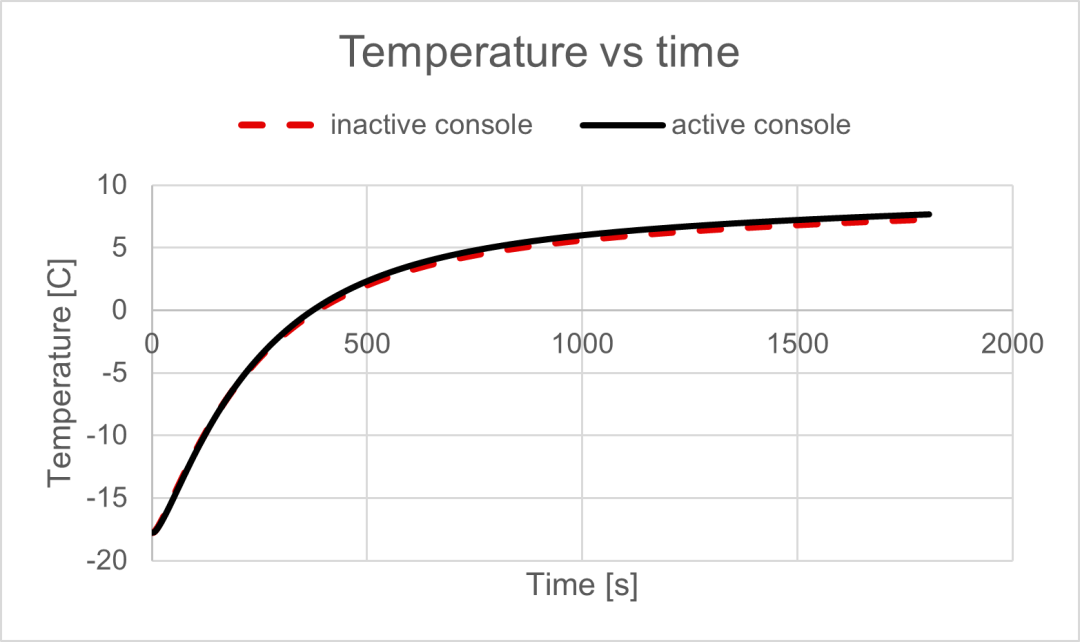

采暖仿真-乘员舱内平均温度随时间变化
CFD专栏丨乘员舱热管理解决方案的图36
CFD专栏丨乘员舱热管理解决方案的图37
乘员脚部温度随时间变化曲线

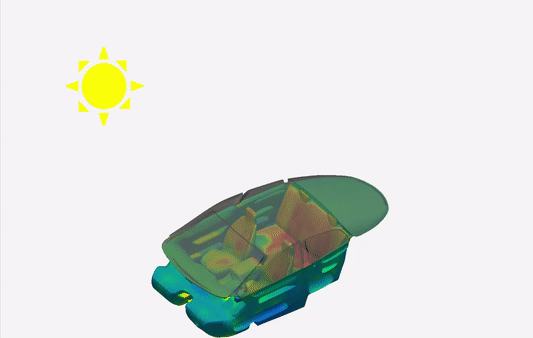

降温仿真
  • 太阳辐射: 热通量1000 W/m^2  -Z方向
CFD专栏丨乘员舱热管理解决方案的图40

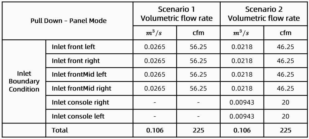

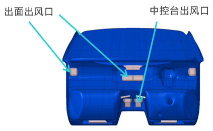

入口和出口边界
CFD专栏丨乘员舱热管理解决方案的图43
  • 不同入口流量见下表:
CFD专栏丨乘员舱热管理解决方案的图44

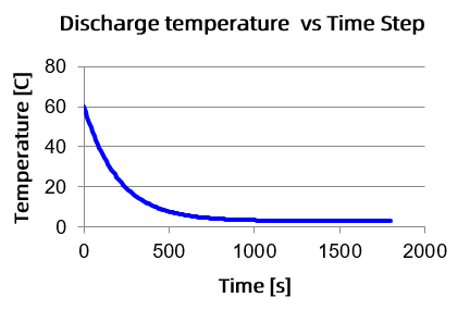

  • 入口温度变化曲线见下图:
CFD专栏丨乘员舱热管理解决方案的图45
  • 出口为静压0

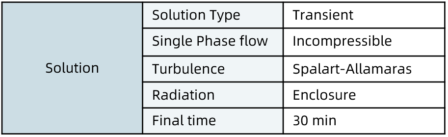

模型参数
CFD专栏丨乘员舱热管理解决方案的图46
非直接耦合法:
  1. 求解稳态流场
  2. 冻结步骤1的流场,计算瞬态温度场
初始状态:
  • 初始温度333.15K (60°C)

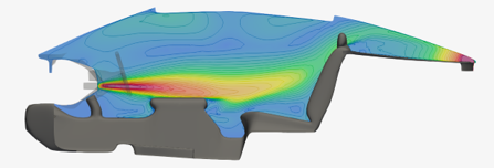

降温仿真-流线
CFD专栏丨乘员舱热管理解决方案的图47
中控台出风口关
CFD专栏丨乘员舱热管理解决方案的图48
中控台出风口开

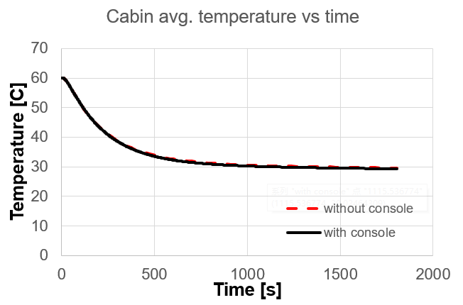

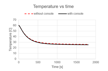

降温仿真- 乘员舱内平均温度随时间变化
CFD专栏丨乘员舱热管理解决方案的图59
CFD专栏丨乘员舱热管理解决方案的图60
乘员舱平均温度随时间变化
