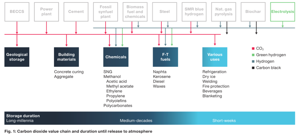

CCUS价值链
1.以CO2和氢气为中心的能源基础设施
MAN Energy Solutions致力于建立以CO2利用和可再生氢为中心的能源基础设施。随着可再生氢的增加,可销售产品中CO2的使用也将随之增加。这一新的基础设施将在未来几十年成为繁荣的源泉,即便日后我们实现了碳中和,CO2的捕集和分配仍将继续。
发电厂、水泥厂、炼油厂、石化厂和钢铁厂等大型点污染源排放大量CO2。在捕集、净化和压缩后,CO2通过管道被传送至工业生产商,后者将其作为原材料投入工艺流程。大部分CO2的直接利用都是临时性的,因为在该产品被消耗时,CO2被释放(如饮料、干冰、合成燃料和大多数化学品)。这些小型分散性碳排放无法以经济的方式回收,会被重新释放到大气中。因此,这些使用CO2的合成产品的碳平衡至多只是循环性的。仅有少数用途的CO2会被永久消除,例如聚碳酸酯和混凝土养护。
大多数碳化物中的焓含量远高于CO2含量,因此需要大量以氢气形式存在的可再生能源,才能将CO2转化为可销售产品。可再生能源的可用性越高,避免碳排放或CO2转化的可能性就越高,最终CO2封存量就越低。CO2的地质封存仍有其必要性,根据国际能源署设定的可持续发展情景要求,到2050年及以后,每年至少需要5.6Gt的碳封存容量。
碳捕集、利用与封存(CCUS)价值链研究的图2图1 CO2价值链及碳排放前的封存期 图源/MAN Energy Solutions

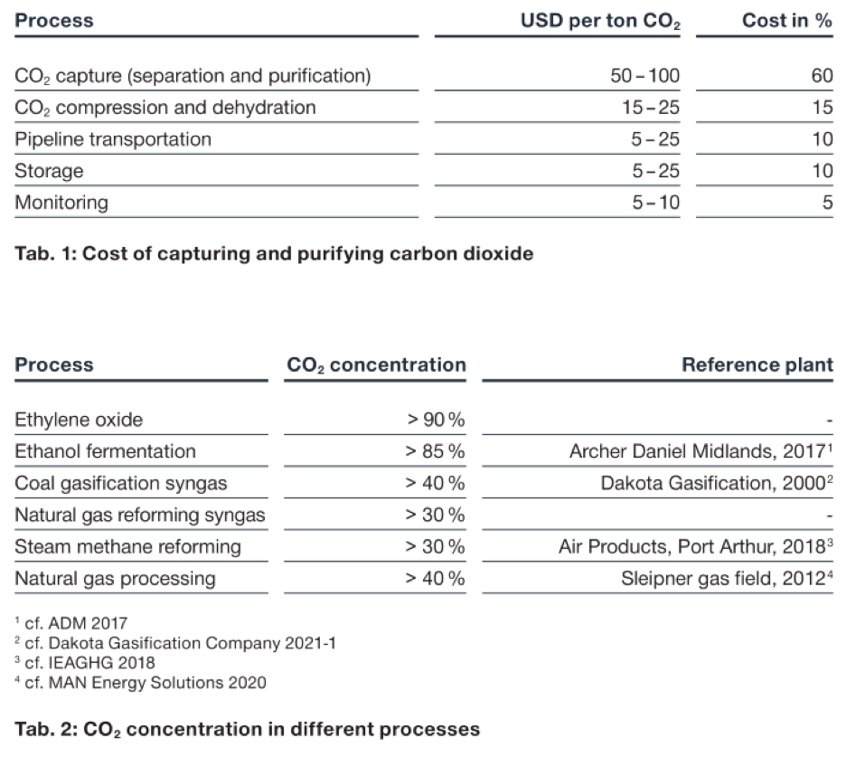

2.捕集和净化
大多数大型点污染源排放低浓度CO2烟气。如下述全球碳捕集与封存研究院2021年的研究所示,随着CO2浓度的降低,能耗以及设备大小均会增加。尽管CO2分离技术在各类化学工艺中应用了数十年,但低浓度烟气净化仍然是一项成本高、无利可图的投资,即使主要研究在努力减少投资成本与能耗。
捕集和净化是CO2价值链中成本最高的一步。全球碳捕集与封存研究院的研究表明,若以使用寿命30年计算,每吉焦煤炭成本为2.1美元,每吉焦天然气则是4.2美元,这意味着上述15%到20%碳捕集成本来自能源本身。能源至关重要,其价格在2022年初上涨了三倍,从根本上改变了碳捕集和封存的经济效益。
一些大规模工业流程是碳捕集的理想场景,因为烟气CO2浓度高且净化成本低。尽管捕捉成本更低,仍鲜有这样的碳源被开发利用。
碳捕集、利用与封存(CCUS)价值链研究的图3图2 碳捕集与净化成本(上)不同工艺流程中的CO2浓度(下) 图源/MAN Energy Solutions

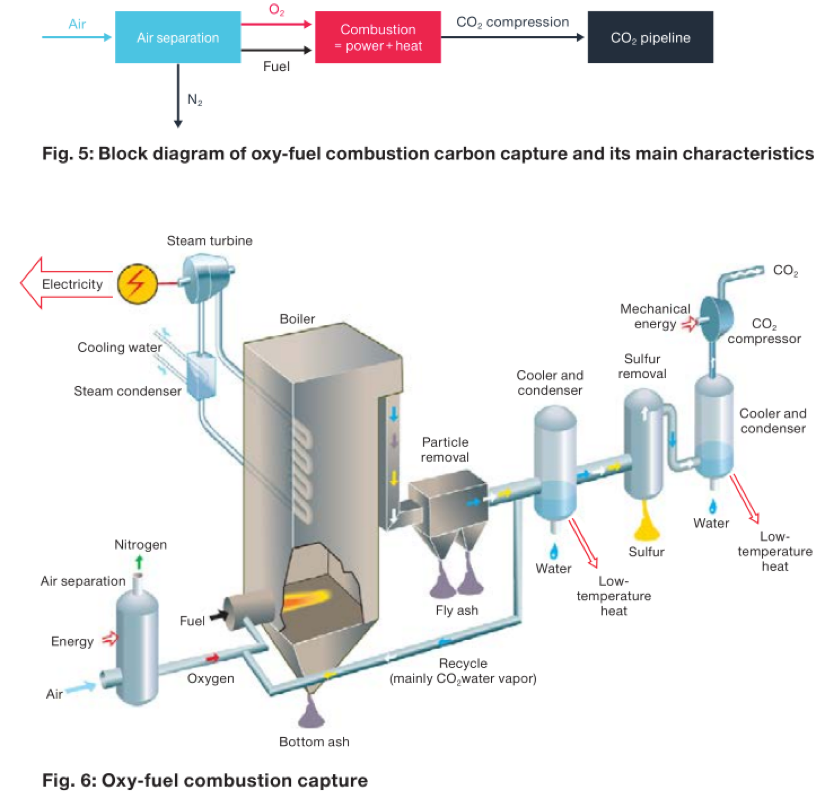

2.富氧燃烧捕集
新基建为富氧燃烧技术提供了机遇。纯氧取代空气与循环尾气混合。燃烧后水和其它残留物很容易从CO2中分离出来。Vattenfals公司对一燃煤电厂的能耗研究表明,该技术可减少19%的电力输出(cf.Strömberg 2008)。这种燃烧前捕集方法的效率略高于燃烧后捕集方法,但需要在全新电厂中投资建设。
碳捕集、利用与封存(CCUS)价值链研究的图5图4 富氧燃烧碳捕集原理图及其主要特征(上)富氧燃烧捕集技术(下) 图源/MAN Energy Solutions

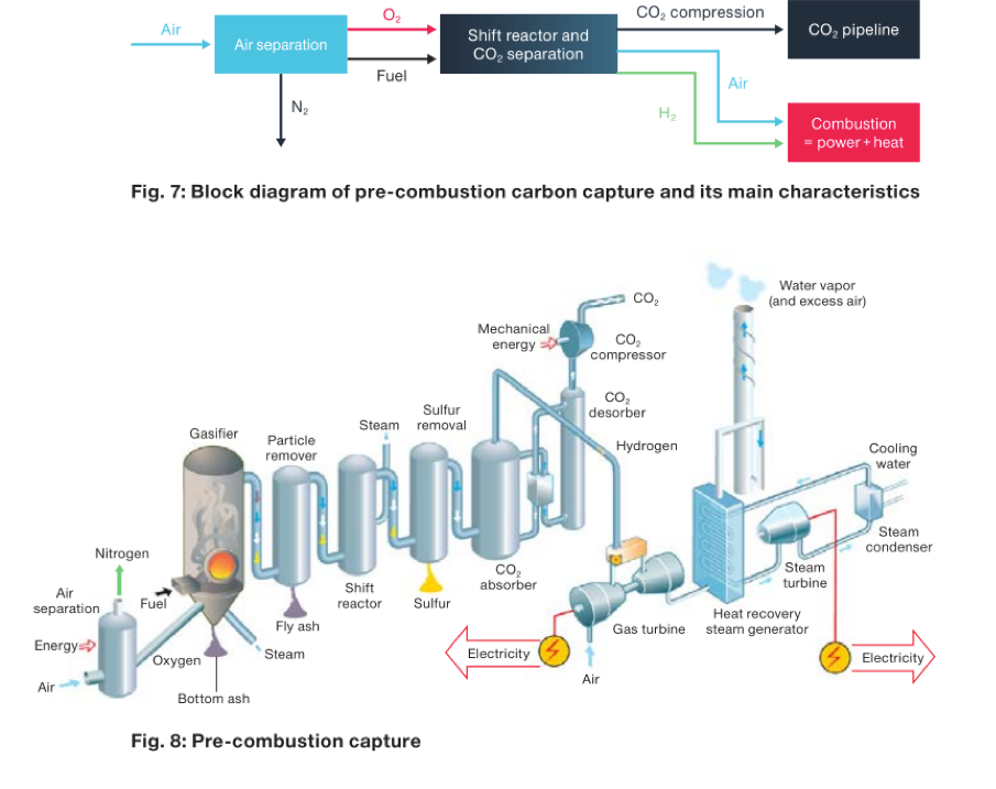

3.燃烧前捕集
燃烧前捕集是指在燃烧前去除CO2。首先,水蒸汽甲烷重整或气化(如天然气、煤或生物质)产生合成气。随后,合成气发生水-气变换反应将一氧化碳和水转化为氢气和CO2。CO2浓度高且可被分离,而剩余氢气作为燃料使用。
碳捕集、利用与封存(CCUS)价值链研究的图6图5 燃烧前碳捕集原理图及其主要特征(上)燃烧前捕集技术(下)  图源/ MAN Energy Solutions

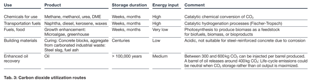

2.碳利用
CO2利用是指在工业或化工流程中直接或间接使用CO2生产有价值的含碳产品。并非所有的利用方案都能永久去除CO2,多数方案仍需要大量的可再生能源。
碳捕集、利用与封存(CCUS)价值链研究的图8图7 二氧化碳利用路径 图源/MAN Energy Solutions

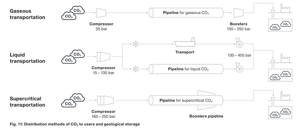

地质封存的深度必须大于800米,以保持CO2处于稠密液体状态。这就要求注入压力通常保持在130至250 bar之间。气候与能源方案中心列出了超过20处,在各种地质背景已经累计数十年经验的封存现场。
压缩技术
压缩技术是实现CO2管道输送或以液相注入的前提。压缩和脱水过程在CO2捕集价值链的成本中占比约15%,在总能量消耗中占比约25%。
1.高效整体齿轮式压缩机
随着能源成本不断增加,降低压缩成本显得尤为重要。压缩机设计的选择会有影响。整体齿轮式压缩机在效率、中冷、叶轮总数、工艺抽气/旁路的灵活性,以及入口导叶流量控制等方面优于单轴压缩机设计。
整体齿轮式压缩机在以下方面极具效率优势:轴向进气、多级压缩时选择最佳叶轮速度、每级叶轮下游中间冷却,以及独立流量控制。
碳捕集、利用与封存(CCUS)价值链研究的图10图9 向用户及地质封存场输送CO2的途径 图源/MAN Energy Solutions

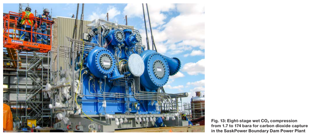

2.轴向进气流
与整体齿轮式压缩机相反,单轴压缩机的进气流在进入叶轮之前须先重新定向,而这会导致损耗和涡流。对于轴向进气,因其叶轮表面积较大,进而允许更高的流量系数和叶尖速度,而不会达到影响效率和操作范围的前缘马赫数。如需要,整体齿轮式压缩机的每个压缩级都可以安装入口导叶,以增加操作范围和部分负荷效率。
碳捕集、利用与封存(CCUS)价值链研究的图11图10 萨斯科电力集团大坝电厂碳捕集项目采用八级湿式二氧化碳压缩机压力从1.7至174bara 图源/MAN Energy Solutions

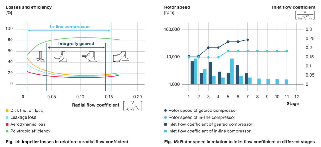

3.叶轮流量系数和效率
当叶轮中的通流路径变窄时,泄漏损失和边界层(摩擦损失)会不成比例地增加。这些损失会随着流量的增加而减少,但气动损失缓慢增加,进而在特定范围实现效率最大化。整体齿轮式压缩机为优化速度提供了更广阔空间,并可以将叶轮流量系数保持在最佳多变效率范围内。这会对高分子量气体(如CO2)产生影响,导致其体积迅速减小。而单轴压缩机则采用窄叶轮,以便在后续各级压缩气体时获得足够的压头。
碳捕集、利用与封存(CCUS)价值链研究的图13图12 叶轮损失与离心流量系数的关系(左)转速与不同压缩级入口流量系数的关系(右) 图源/MAN Energy Solutions

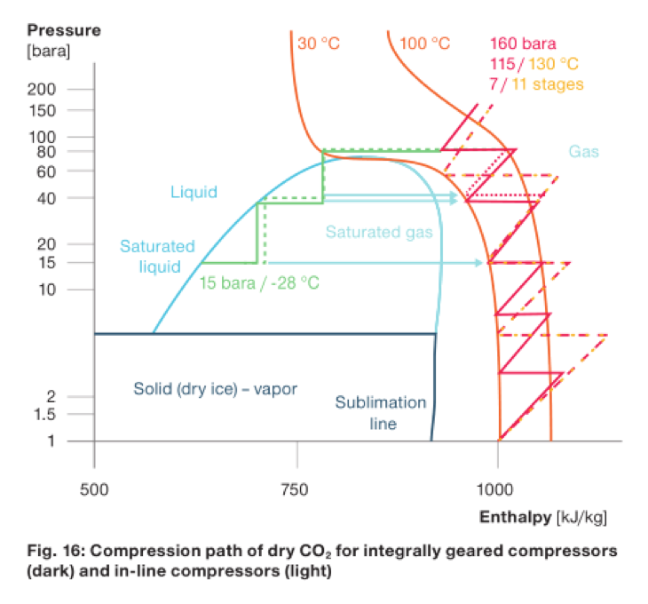

4.等温压缩
等温压缩是增加气体压力的最有效方式。在恒定温度下,移除压缩热技术上无法实现,因此需要多变压缩与冷却技术交替进行。与单轴压缩机设计不同,整体齿轮式压缩机可在每个压缩机之间进行中间冷却,使压缩近似于等温冷却在技术上可行。
碳捕集、利用与封存(CCUS)价值链研究的图14图13 整体齿轮式压缩机(蓝色和绿色)与单轴压 缩机(红色和黄色)压缩干式二氧化碳的路径 图源/MAN Energy Solutions

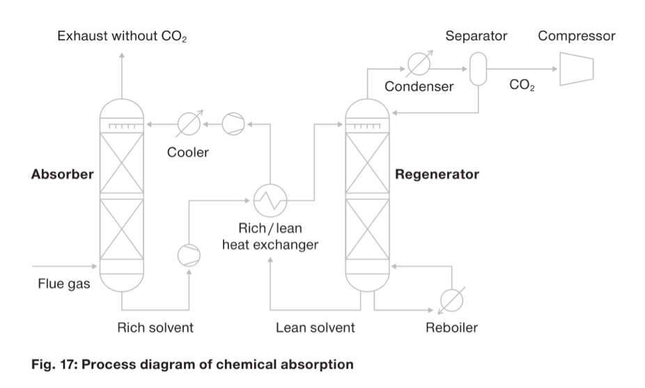

CCUS需要通过压缩将CO2,或以高压气体的形式(80至200bar)在管道中输送,或以液体形式(15bar,-28℃)封存于带保温的低温压力容器中。利用压缩热再生化学吸附剂大大降低了总能耗。例如,MAN Energy Solutions与Aker Carbon Capture合作,将压缩热整合到胺吸收过程中;与Air Liquide合作,将压缩与混合膜-低温蒸馏单元进行整合。
碳捕集、利用与封存(CCUS)价值链研究的图15图14 化学吸附的流程图 图源/MAN Energy Solutions
2.胺吸收
胺吸收适用于CO2浓度低于20%的大多数工业烟气。废气被送至吸收塔,胺溶液(贫溶剂)在吸收塔中吸附CO2,大多数氮气被留在塔顶部,并释放到大气中。富溶剂聚集在塔底,从底部泵送至交换器,并从热贫溶剂吸收热量。富溶剂进入热再生器后在90℃至130℃的温度下释放CO2。每吨CO2化学吸收需要2.5至3.5GJ的热能,这通常由再沸器中的蒸汽提供。

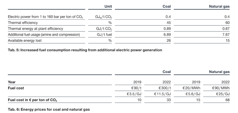

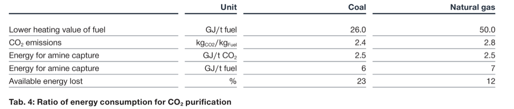

3.CCUS的能源成本
CO2净化的能耗比率与燃料中可用的能量相比更高。当考虑到碳氢化合物燃料的能量含量时,能源提升需求就显得尤为重要。
净化后,压缩机将CO2压力升高至140至180bar以便通过管道输送或液化运输。每压缩一吨CO2,这两种方案都需耗费约0.4GJ的电力。电厂须生产这些额外电力,导致增加燃料消耗。
2021年以来,能源价格飙升,而多数先期研究显著低估了成本。能源至关重要,在经济评估中必须谨慎考虑。
碳捕集、利用与封存(CCUS)价值链研究的图17图16 CO2净化的能耗比率 图源/MAN Energy Solutions
碳捕集、利用与封存(CCUS)价值链研究的图18图17 额外发电造成的燃料消耗增量(上)煤与天然气的能源价格(下) 图源/MAN Energy Solutions

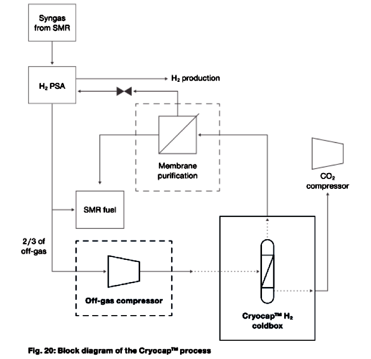

5.膜低温蒸馏
混合净化系统利用多种技术优势来研发经济上更具吸引力的CO2分离方法。Air Liquide公司的Cryocap™氢气解决方案使用低温技术和膜技术来净化蒸汽甲烷重整后变压吸附尾气中的CO2。这一技术能在减少CO2的同时将氢气产量增加近20%,具有多重优势。
该混合技术需要多个独立压缩和扩展服务。MAN Energy Solutions和Air Liquide已将这些服务组合应用于单台整体齿轮式压缩机的独立工艺循环中,从而降低投资成本和能源消耗。
碳捕集、利用与封存(CCUS)价值链研究的图20图19 Cryocap™工艺流程图 图源/MAN Energy Solutions
