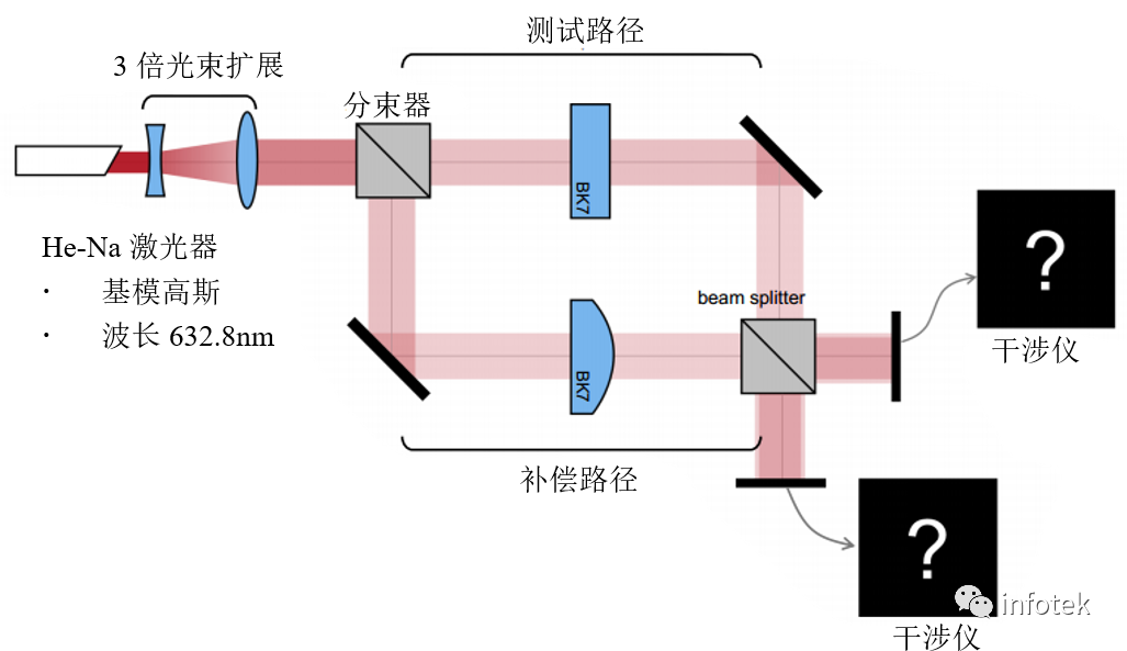

分束器是将光束一分为二的重要光学元件,是干涉仪等许多光学实验和测量系统的重要组成部分。作为一个典型的例子,在VirtualLab Fusion中建立了具有相干激光光源的Mach-Zehnder干涉仪,并利用非序列场追迹对其进行了分析。研究了理想结构分束器和实际结构分束器的不同性能,并演示了相对相移变化引起的互补干涉图样。
建模任务

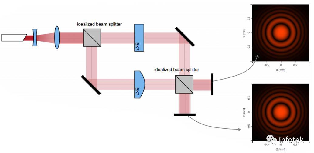

理想分束器干涉图样
理想的分束器提供未修改的传输场和镜像反射场。
在传播过程中没有观察到相移。

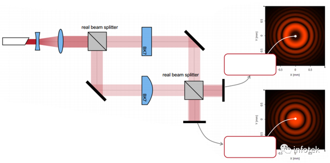

实际分束器干涉图样
实际结构分束器有玻璃板和介质涂层引入了一个𝜋的相移,构建和破坏了干涉图。

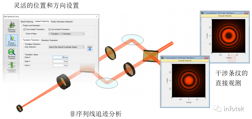

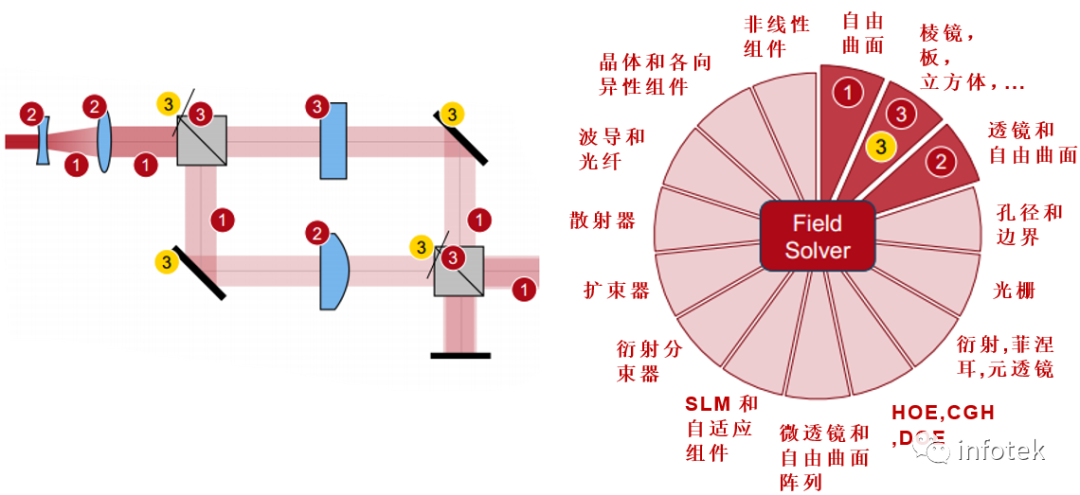

VirtualLab Fusion一瞥
VirtualLab Fusion中的工作流程
设置输入场
−Basic Source Models[教程视频]
使用曲面构造实际元件

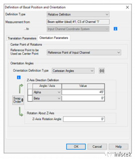

定义元件的位置和方向
−LPD II: Position and Orientation [教程视频]
正确设置非时序追迹通道
−Channel Setting for Non-Sequential Tracing[使用案例]
VirtualLab Fusion技术

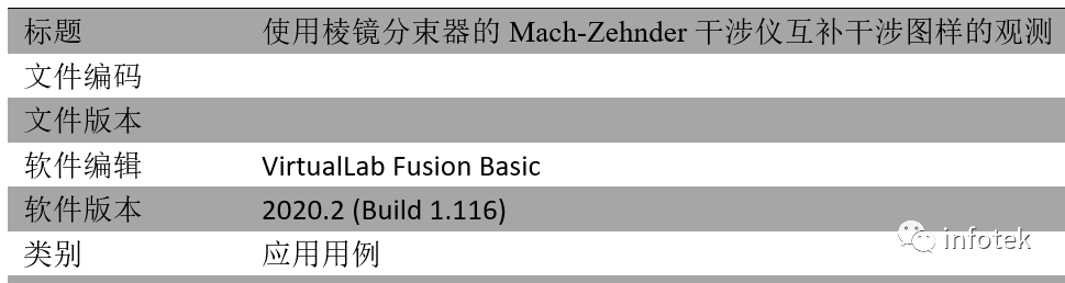

文件信息
