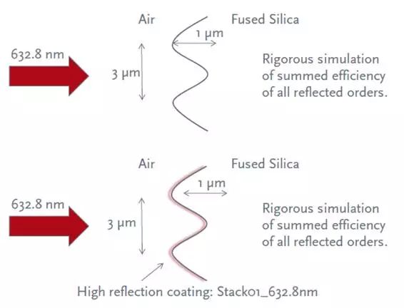

这个案例演示了对于镀膜光栅的严格模拟,它说明了镀膜对所有反射级次的总反射效率的影响。
关键词:严格分析,FMM,正弦光栅,镀膜
所需工具箱子:光栅工具箱
相关案例:G.001a,Scenario 104.01
建模任务
镀膜正弦光栅中光衍射的精确模拟的图1

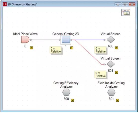

加载例子文件‘246.01_Sinusoidal_Grating_with_Coating.lpd’,例子文件包含一个正弦光栅,使用光栅效率分析器分析光栅。

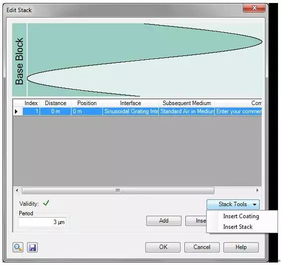

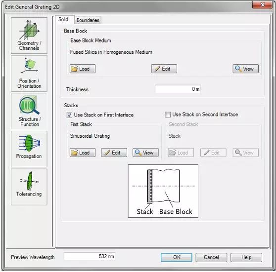

双击General 2D Grating component选择Struture Function 页面,打开编辑对话框,添加光栅。
镀膜正弦光栅中光衍射的精确模拟的图3

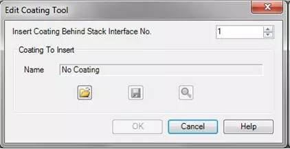

为了在严格模拟时添加镀膜,必须将堆栈作为一个序列的表面和材料添加进来。点击Stack Tools,选择Insert Coating。
镀膜正弦光栅中光衍射的精确模拟的图4

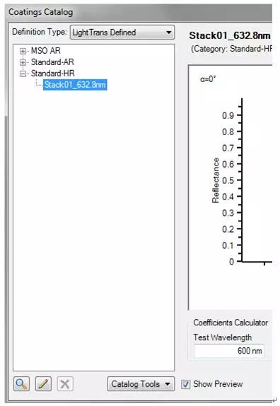

选择光学界面no.1作为镀膜表面。点击 按钮来载入膜层目录。
镀膜正弦光栅中光衍射的精确模拟的图5

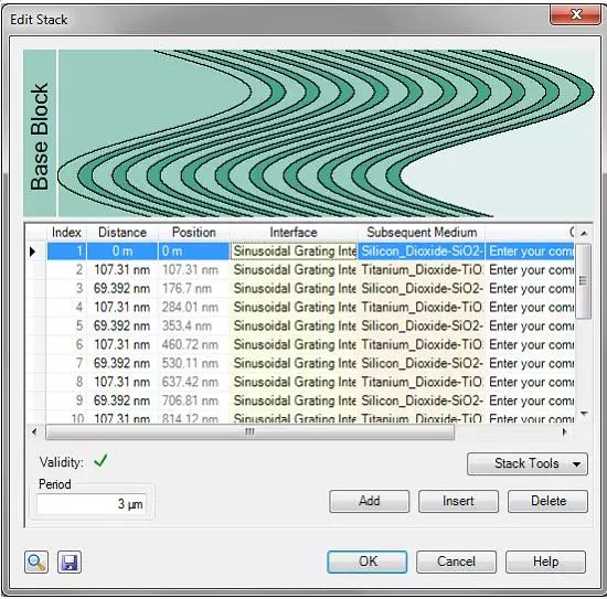

选择Light Trans Defined catalogs和Standard-HR catalog,点选Stack01_632.8nm。选择OK关闭对Edit Coating Tool话框。
镀膜正弦光栅中光衍射的精确模拟的图6
堆栈编辑器包含顶层表面的膜层。点击OK关闭堆栈编辑器。点击底部的OK按钮来关闭元件对话框。使用光栅效率分析器分析光栅。

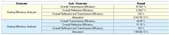

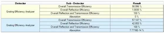

X线偏振光模拟结果:
镀膜正弦光栅中光衍射的精确模拟的图8
探测器主窗口中可以看到结果信息,镀膜后的反射率显著加强。

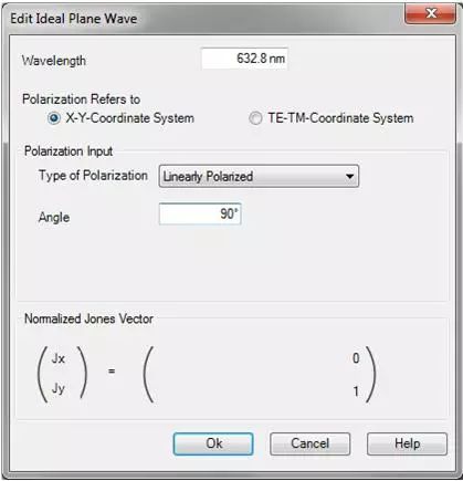

在Ideal Plane Wave 光源编辑对话框中改变偏振态为y方向线偏光。这里有两个预先设置好的例子文件来演示y线偏光。
镀膜正弦光栅中光衍射的精确模拟的图9
Y线偏光模拟结果
镀膜正弦光栅中光衍射的精确模拟的图10
对于y线偏光同样镀膜会显著增加反射率。
