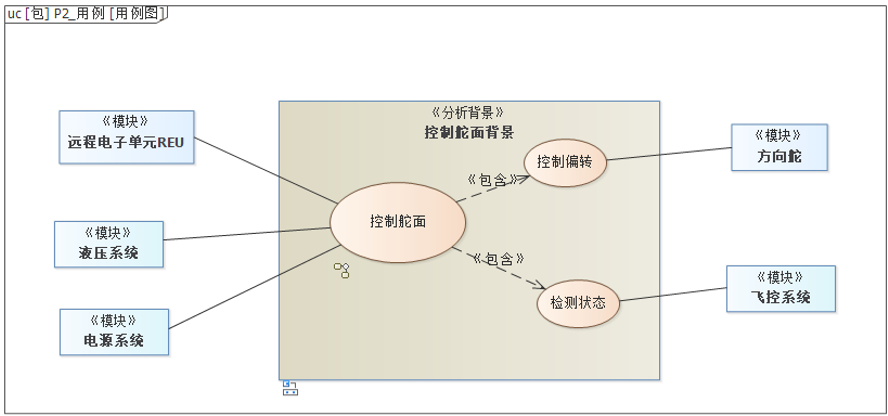

问题域定义的目的是用来分析和细化利益攸关者需要,通过SysML模型元素进行系统表达,针对系统要解决的问题得到一个清晰且一致的描述。
用例可以反映利益攸关者所重视的内容,并解决他们关切的问题。其中,伺服液压系统的主要应用场景为:在通电通压的情况下,接收REU的控制指令,实现对方向舵的控制,同时将系统运行状态实时反馈到飞控系统。因此,用例可划分为1个主用例(控制舵面)和2个子用例(控制偏转、检测状态)。
行业案例 | MBSE解决方案(五):基于SysML的设备级建模与多学科联合仿真的图1

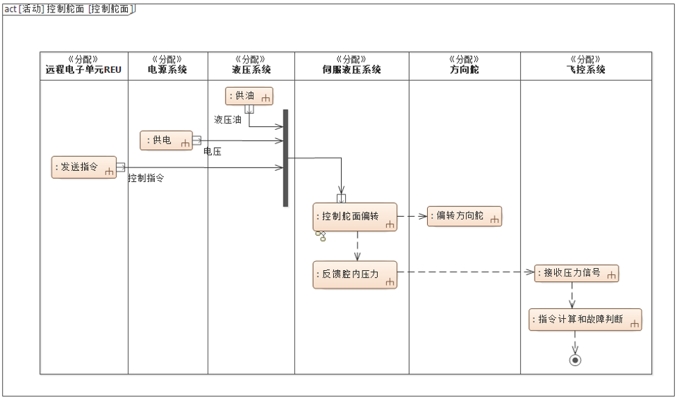

然后针对“控制舵面”用例,可通过带泳道的活动图对应用场景做进一步细化描述,可细化外部系统与伺服液压系统的具体接口信息和交互逻辑,梳理系统的运行分析过程,和明确系统所承担的具体功能。

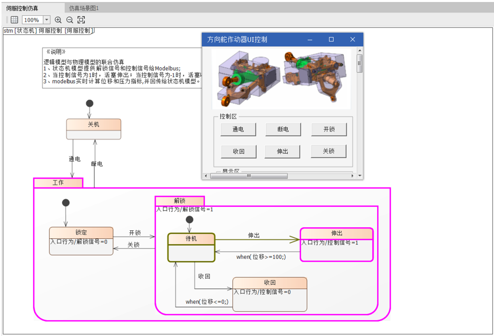

通过状态图可分析系统在其生命周期内的完整动态行为,包括定义系统的状态模型、激励模型(如外部信号,变更事件)、行为模型、UI模型。然后,执行状态机来检验所构建的模型是否符合利益攸关者期望,进而在产品研制的早期及时发现需求偏差与缺失。

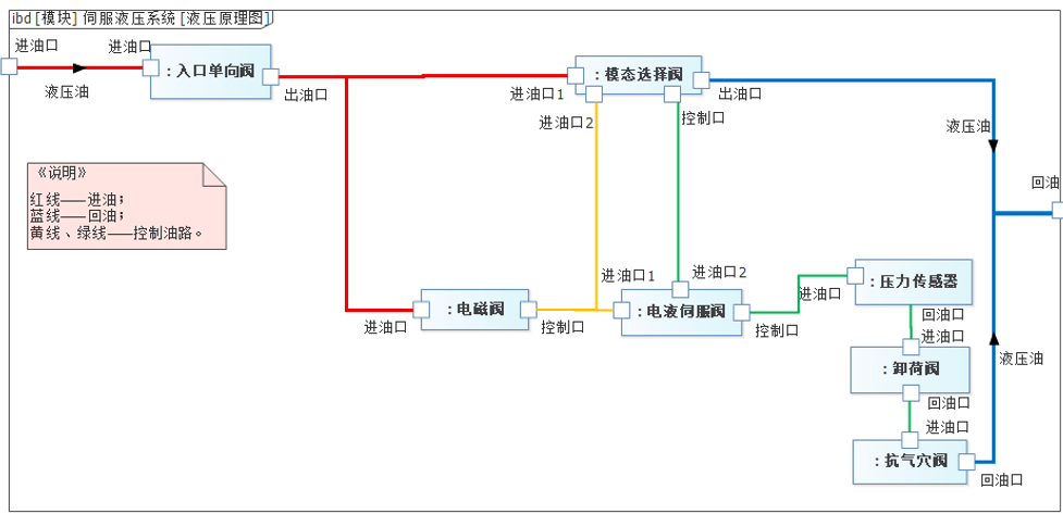

使用内部块图描述系统工作原理,将系统拆分成子系统,明确子系统间的接口。伺服液压系统物理层可被分解为电磁阀、电液伺服阀、模态选择阀、压力传感器等,根据指令类型,通过各种阀对进回油及油压的控制,实现活塞的伸出和收回,从而实现方向舵偏转。

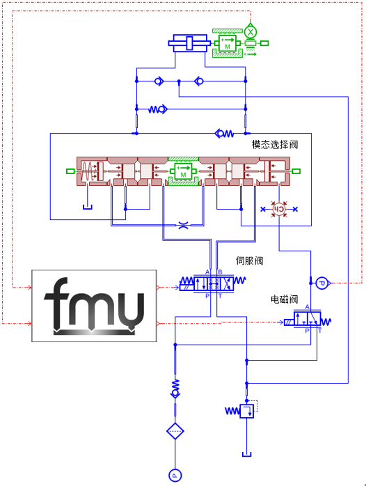

在民机飞控系统中,每架飞机方向舵舵面配备3台方向舵作动器,每台作动器配备一个REU伺服控制模块,3套伺服系统工作原理完全相同,以提供必须的系统余度,保证飞行可靠性和安全性。
该方向舵作动器具有两个工作模态:
主动模态:电液伺服阀接收REU控制输入电流指令分配负载流量,从而对作动筒的位置和速度来进行控制。主动模式要求电磁阀上电并要求液压系统压力高于一定的门限。
阻尼模态:在阻尼模态下,由于液压系统压力或REU指令信号的丧失,单线圈常闭电磁阀处于关闭状态,此时模态转换阀将处于阻尼工作位置。当模态转换阀处于阻尼工作位置时,模态转化阀将作动筒与伺服阀油液控制隔离。
根据方向舵作动器系统工作原理图,建立AMESim液压系统模型。
行业案例 | MBSE解决方案(五):基于SysML的设备级建模与多学科联合仿真的图5

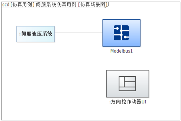

构建仿真场景,实现将逻辑模型与物理模型的联通。仿真场景图的作用体现如下:
Ø  导入伺服液压系统状态机模型;
Ø  导入通过modelbus绑定的多学科模型(AMESim液压系统模型和REU伺服控制模块Simulink模型);
Ø  导入用于展现人机交互的UI模型;
Ø  通过连线关联,实现逻辑模型与物理模型的参数绑定。
行业案例 | MBSE解决方案(五):基于SysML的设备级建模与多学科联合仿真的图7

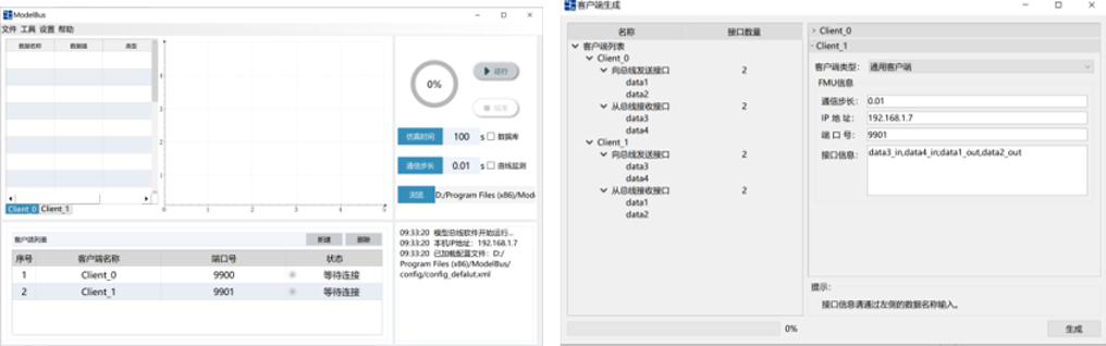

各模型之间的联合仿真接口数据交互关系主要为:状态机提供伺服指令和锁信号给模型总线,收到模型总线返回的活塞位移和液压压力指标。
行业案例 | MBSE解决方案(五):基于SysML的设备级建模与多学科联合仿真的图8

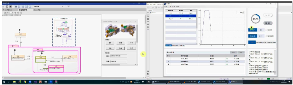

  • 包含离散信号和连续参数的联合仿真
在联合仿真过程中,首先通过UI模型提供外部激励给状态机模型(通电、开锁),实现系统状态跳转及信号发送。
同时,AMESim液压系统模型中的电磁阀接收状态机指令(对应解锁信号为0或1)控制模态选择阀换向,伺服阀控制方向舵作动器按REU给定的PID控制指令动作。在此过程中,液压系统模型上传到模型总线的数据为作动器位移和液压系统压力,从模型总线接收的数据为伺服阀的PID控制信号和电磁阀的锁信号。
状态机发出伸出、收回的指令信号(对应控制信号为0或1),由作动器输出的位移通过负反馈由PID控制作动器按指定位移100mm伸出、收回。在此过程中,Simulink控制系统模型上传到模型总线的数据为PID参数,从模型总线接收的参数为作动器位移和作动器伸出、收回的指令信号。
行业案例 | MBSE解决方案(五):基于SysML的设备级建模与多学科联合仿真的图9
