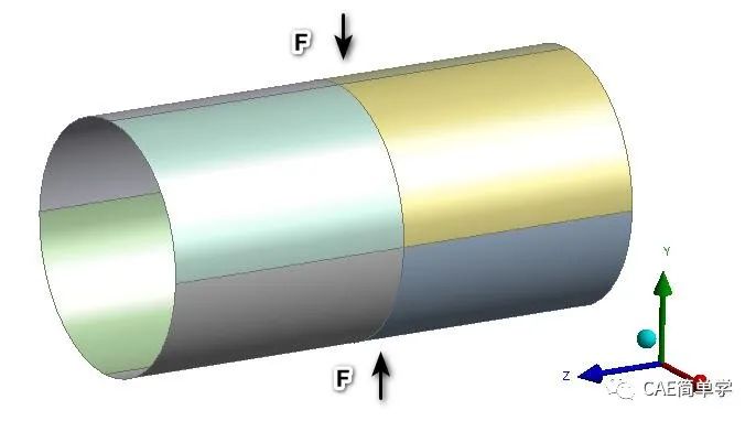

如果模型本身结构是对称的,同时它的约束与外载也是对称分布的,那么我们可以对模型进行对称简化,一方面可以提升计算效率,另一方面也方便我们进行边界条件的加载。在本实例中,一个圆柱形的薄壁筒体在圆筒长度的中间处受到力F的挤压,如图1所示需要计算力F作用点在径向的位移。薄壁圆筒的两端是自由边,由于模型结构、约束与外载都是对称的,所以可以将模型简化为一个八分之一的壳单元模型。
 ANSYS Workbench模型对称简化计算及节点结果导出方法的图1
图1 结构计算模型

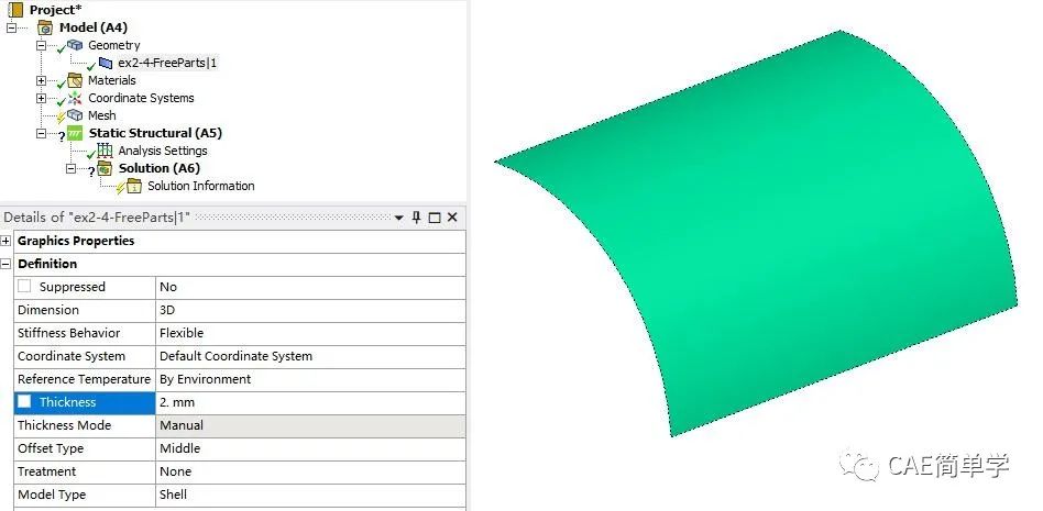

(4)模型为整体的八分之一模型,壳单元,确定壳单元的厚度为2mm,模型使用默认材料,如图2所示。
ANSYS Workbench模型对称简化计算及节点结果导出方法的图2
 图2 壳单元厚度

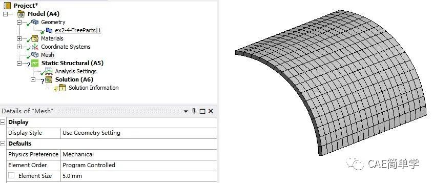

(5)单击模型树节点Mesh,在Details of Mesh中确定模型单元长度为5mm。
(6)右键单击模型树节点Mesh,单击弹出菜单项Generate Mesh生成模型网格,如图3所示。
ANSYS Workbench模型对称简化计算及节点结果导出方法的图3
 图3 模型网格划分

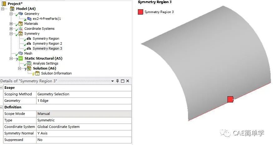

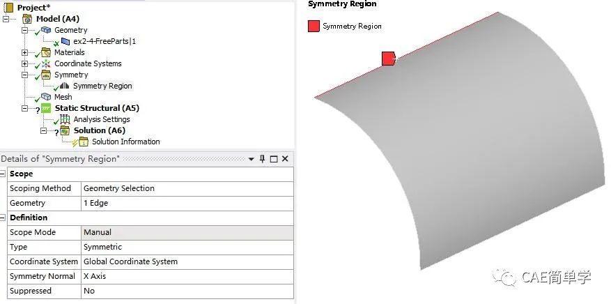

(7)右键单击模型树节点Model,选择Insert→Symmetry,插入一个对称工具。
(8)右键单击模型树节点上已经插入的对称工具Symmetry,选择Insert→Symmetry Region。
(9)由于使用了八分之一对称模型,所以模型一共有3个对称面,在Details of Symmetry Region中选择模型中的其中一条对称边,同时确定该对称面的法向为全局坐标系的X轴,如图4所示。
ANSYS Workbench模型对称简化计算及节点结果导出方法的图4
 图4 对称面法向X轴
(10)使用同样的方式,新建两个Symmetry Region,确定模型的另外两个对称面,分别为Y轴法向,如图5所示,以及Z轴法向,如图6所示。

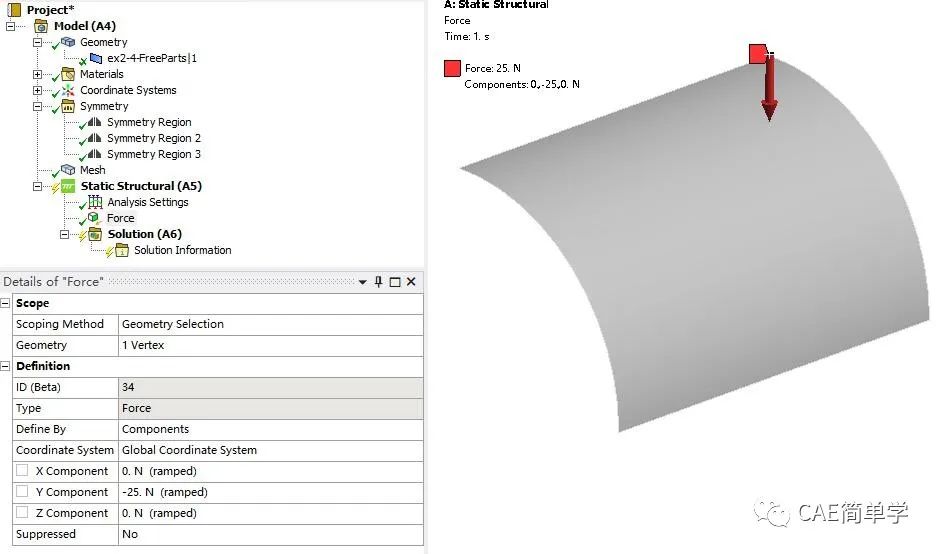

(11)右键单击模型树节点Static Structural,选择Insert→Force,在模型顶点加载一个竖直向下,即-Y方向的外载荷25N,整体模型中外载荷F=100N,由于使用了对称模型,外载荷为整体载荷的四分之一,如图7所示。
ANSYS Workbench模型对称简化计算及节点结果导出方法的图7
 图7 模型外载荷

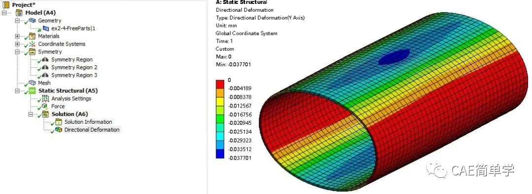

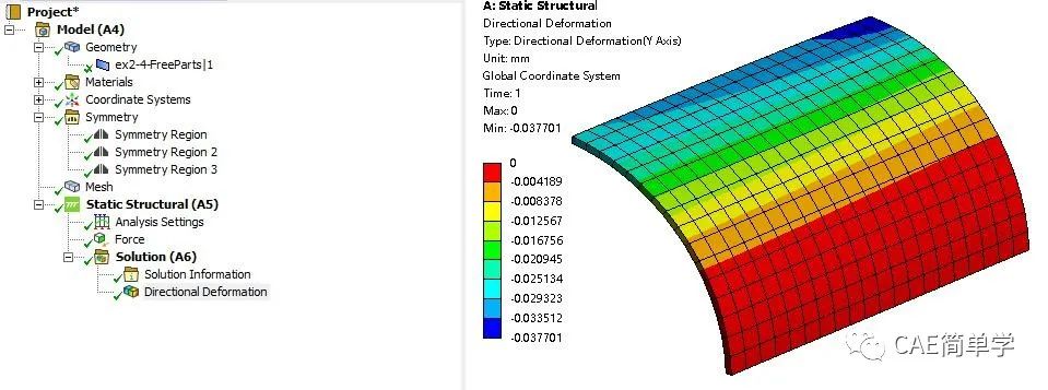

(13)使用Solution→Insert→Directional Deformation,插入一个模型的沿Y方向的变形结果,右键点击Directional Deformation,选择Evaluate All Results,得到模型沿Y轴方向,即竖直方向的变形量,最大为0.0377mm,位于外载荷加载位置,如图8所示。
ANSYS Workbench模型对称简化计算及节点结果导出方法的图8
 图8 模型X方向变形

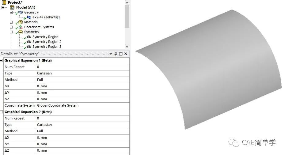

(14)左键单击模型树节点Symmetry,发现有对称模型的扩展显示功能,如图9所示。
ANSYS Workbench模型对称简化计算及节点结果导出方法的图9
 图9 对称扩展显示

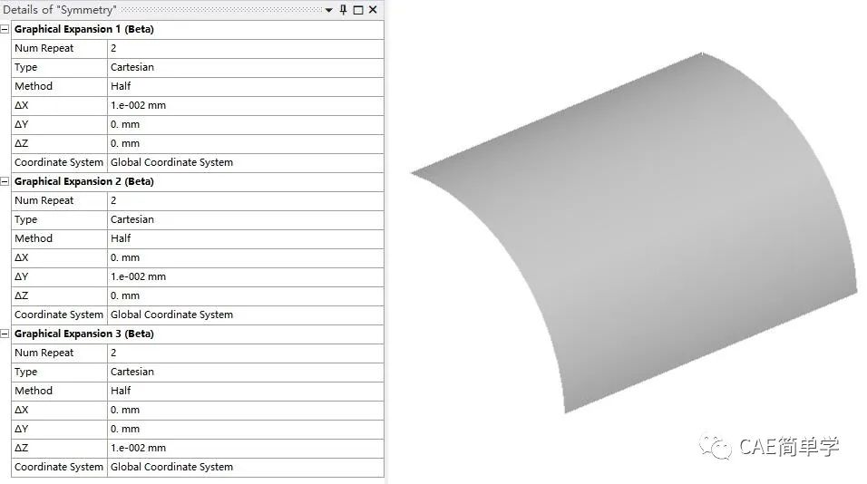

(15)由于在X、Y、Z这3个方向,都为对称,则在Detail of Symmetry中的Num Repeat中输入2,在Method中选择Half,分别在ΔX、ΔY、ΔZ中,输入0.01mm,如图10所示,即可在后处理中对模型进行扩展显示,得到整体模型的结果,如图11所示。
ANSYS Workbench模型对称简化计算及节点结果导出方法的图10
 图10 对称扩展设置
ANSYS Workbench模型对称简化计算及节点结果导出方法的图11
 图11 模型整体结果

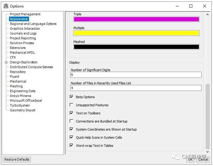

(16)如果左键单击模型树节点Symmetry,并没有发现有对称模型的扩展显示功能,则可以在Workbench平台的Tools→Options→Appearance中,勾选Beta Options选项,通过打开Beta Options,来打开对称模型的扩展显示功能,如图12所示。
ANSYS Workbench模型对称简化计算及节点结果导出方法的图12
 图12 打开Beta Options

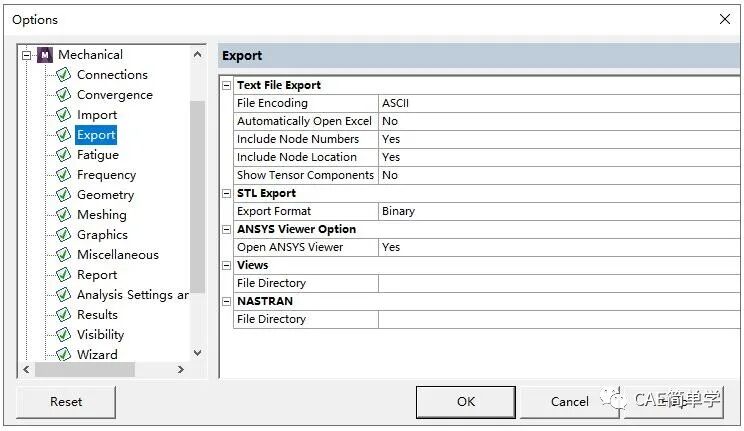

在上一节的内容中,完成了本实例的主要内容,即对称模型的应用。在本节内容中,借用本实例模型,补充一个我们平时可能需要使用的功能,也就是如何将我们计算得到的模型节点的坐标与结果导出,当然我们可以使用APDL命令流来完成这项工作,但我们不使用APDL,使用更简单的方法。
(1)延续上一节的内容,在模型后处理中,选择File→Options,在Export中,将Include Node Numbers和Include Node Location都设为Yes,即输出节点的编号与节点的坐标,如图13所示。
ANSYS Workbench模型对称简化计算及节点结果导出方法的图13
图13 节点数据导出选项

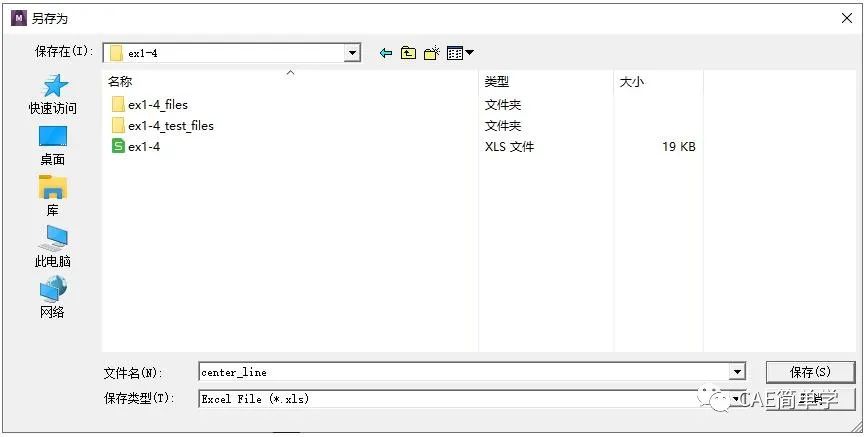

(2)右键单击模型树节点中的Directional Deformation,即我们后处理得到的模型在X方向的位移量数据,选择Export→Export Text File,可以将模型在X方向的位移量数据导出为txt文件或者xls文件,如图14所示。
ANSYS Workbench模型对称简化计算及节点结果导出方法的图14
图14 数据保存

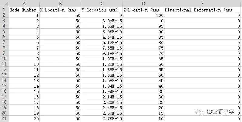

(3)打开ex1-4.xls文件,即得到了所有节点的坐标与位移值,可以使用该数据进行进一步的数据处理工作,如表1所示,仅截取了部分节点的数据。
ANSYS Workbench模型对称简化计算及节点结果导出方法的图15
表1 模型节点坐标与位移数据表
