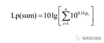

两个或多个声音的叠加,是能量的叠加。能量与压强的平方成正比(下节细说),所以参照公式一的右侧,按对数法则计算,多个声音叠加后的声压级为
噪声基础及电机噪声的测量的图1
          公式二
作为特例,两个压强相等的声音叠加,总声压增加10lg2=3dB;三个压强相等的声音,总声压增加10lg3=4.8dB;以此类推,10个压强相等的声音总声压增加10dB。

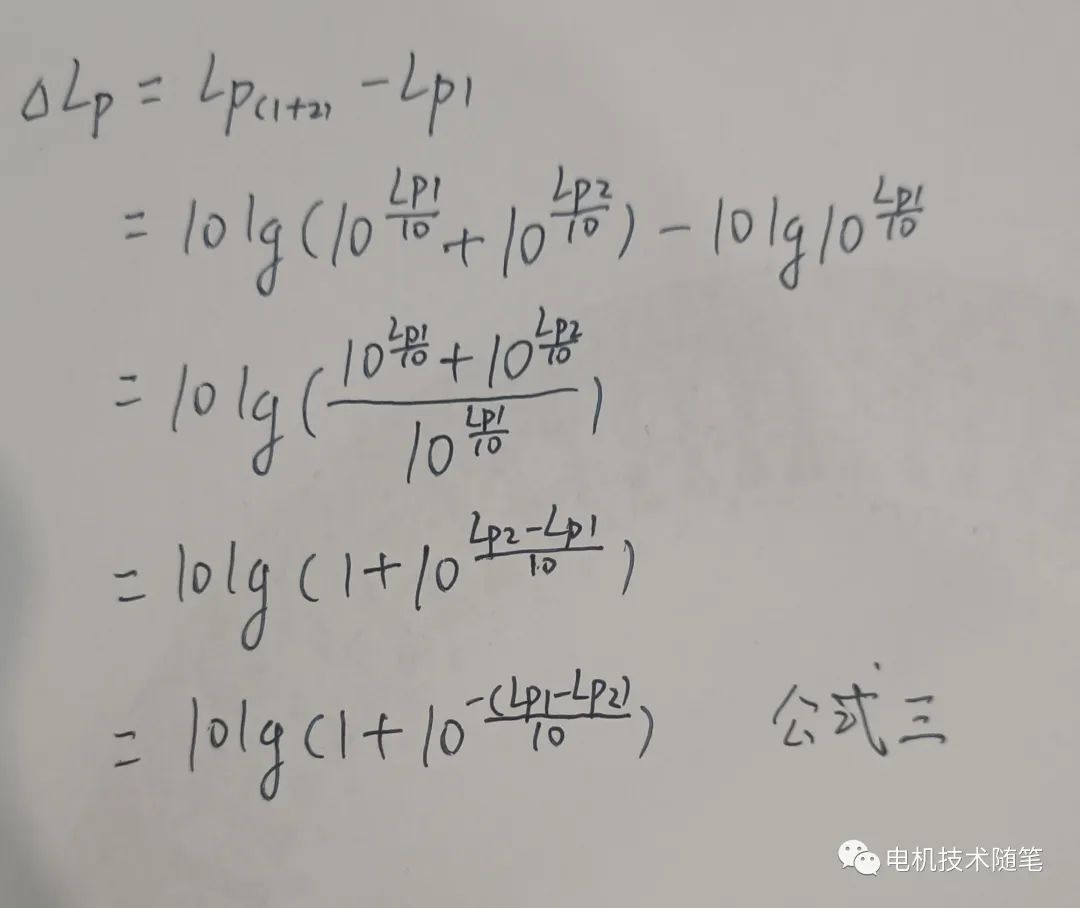

根据公式二,我们还可以推导出一个声音Lp1叠加一个小于它的声音Lp2时,声压的增加量。
噪声基础及电机噪声的测量的图2
下表是根据公式三计算的两个声音差值在0~21dB时叠加后的增加量。
