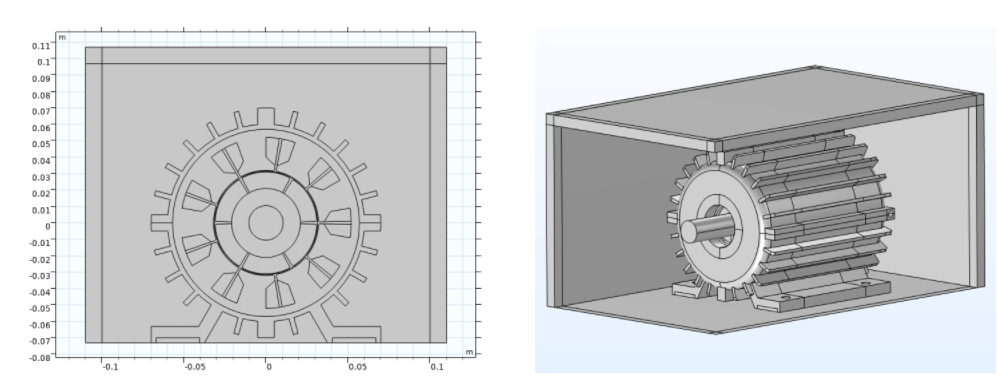

一般来说,利用 2D 模型可以很好地捕捉到永磁同步电动机旋转过程中产生的电磁力。但是,振动和辐射噪声需要使用完整的 3D 几何结构进行分析。下图显示了用于电磁分析的电动机截面和周围声域的 3D 几何结构。
一场“安静”的革命:通过仿真分析电动机噪声的图2
电动机 2D 几何视图(左)和包含周围声域的 3D 几何视图(右)。出于可视化的目的,一些边界被隐藏。

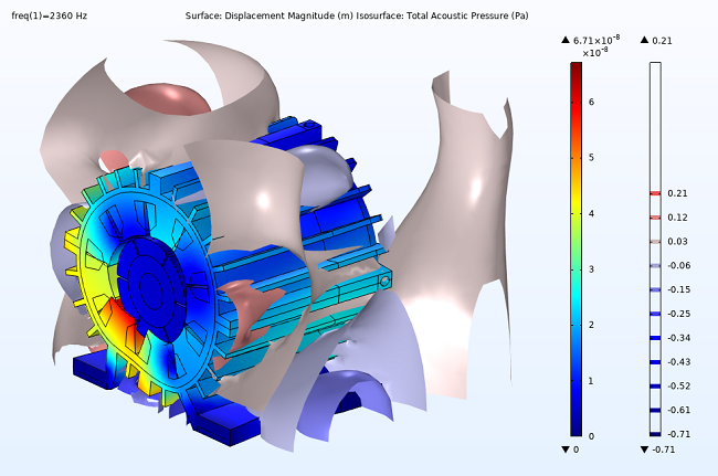

下图显示了三次谐波 2360Hz 下,在电机中产生的位移和声压。
一场“安静”的革命:通过仿真分析电动机噪声的图3
2360Hz 下三次谐波产生的位移(缩放)和声压。

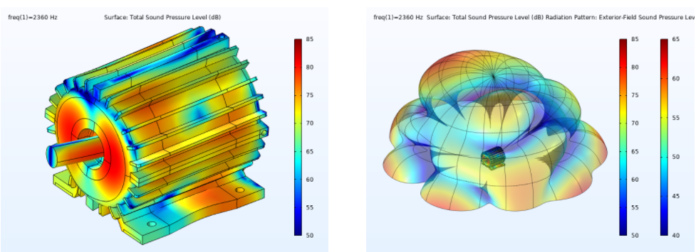

使用外场计算 特征,我们可以评估计算域之外任何点的声压。下图显示了电动机表面和距离电动机0.5 m处的声压级。请注意,这种辐射模式有许多波瓣,这表明声学响应在不同的麦克风位置或听音点会有所不同。
一场“安静”的革命:通过仿真分析电动机噪声的图4
电机表面(左)和 0.5m 处(右)的辐射方向图和声压级。

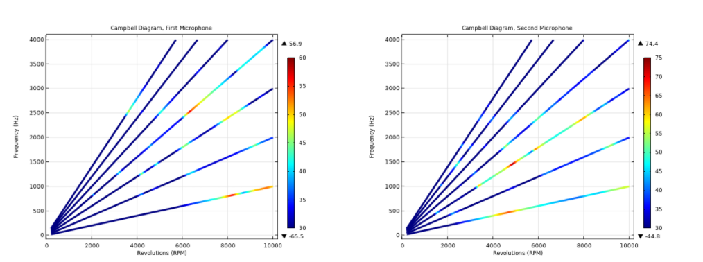

一旦知道每个谐波和转速的频率响应,就可以用坎贝尔图(Campbell)绘制,有时也称为瀑布图。
坎贝尔图在 x-轴上显示了电动机的转速,在 y-轴上显示了测量的噪声频率。颜色代表在麦克风处测得的声压级。由于每个谐波都是驱动永磁同步电动机频率的倍频,因此谐波在坎贝尔图中用直线表示。一次谐波位于图的底部,随后的谐波位于其上方。
在下面的坎贝尔图中,我们可以看到一次、三次和四次谐波是在两个麦克风位置测得的声压级的主要组成。
一场“安静”的革命:通过仿真分析电动机噪声的图5
在两个麦克风位置的坎贝尔图。

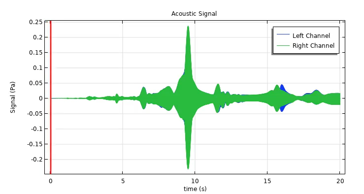

实际上,你可以亲耳听一听这个模型预测的声音的模拟!从 COMSOL Multiphysics 5.6 版本开始,我们可以将 1D 图导出到 WAV 文件中来收听仿真结果。可点击底部”阅读原文“查看相关视频。
