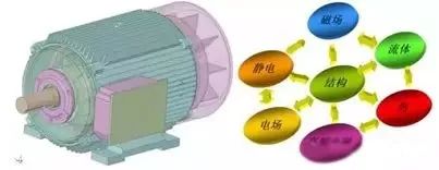

             异步电机定子相数有单相、三相两类。三相异步电机转子结构有笼型和绕线式两种,单相异步电机转子都是笼形。异步电机主要由固定不动的定子和旋转的转子两部分组成,定、转子之间有气隙,在定子两端有端盖支撑转子。下图所示是三相笼形异步电机的结构图。

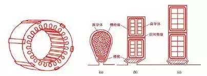

             异步电机的定子由定子铁心、定子绕组和机座三部分构成。定子铁心的作用是作为电机磁路的一部分和嵌放定子绕组。为了减少交变磁场在铁心中引起的损耗,铁心一般采用导磁性能良好、比损耗小的0.5mm 厚低硅钢片(冲片)叠成,如图所示。为了嵌放定子绕组,在定子冲片中均匀地冲制若干个形状相同的槽。槽形有三种:半闭口槽、半开口槽、开口槽。半闭口槽适用于小型异步电机,其绕组是用圆导线绕成的。半开口槽适用于低压中型异步电机,其绕组是成型线圈。开口槽适用于高压大中型异步电机,其绕组是用绝缘带包扎并浸漆处理过的成型线圈。

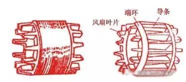

               笼型绕组:在转子铁心均匀分布的每个槽内各放置一根导体,在铁心两端放置两个端环,分别把所有的导体伸出槽外部分与端环联接起来。如果去掉铁心,则剩下来的绕组的形状就像一个松鼠笼子。这种笼型绕组可以用铜条焊接而成,如下图也可以用铝浇铸而成。

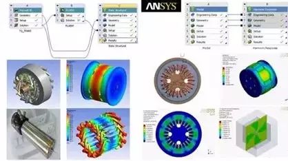

             在电机结构振动噪声计算分析中,主要包含以下几个部分:
               动力学分析
               :包括模态分析,谐响应分析,转子振动分析,转子、定子、机座耦合振动分析,定子及底座振动分析,共振、临界转速分析,瞬态响应特性。
               多物理场耦合分析
               :电机电磁、热、流体、结构相互作用。
将有限元分析软件应用到电机结构设计中,使对于电机机械的计算结果更准确,直观。对于复杂的电机结构,及多变的载荷形式,计算结果比传统计算手段准确得多。

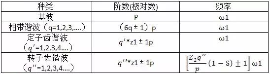

              异步电机振动第一部分振动频率主要的是2f1(二倍电源频率)的振动,主要由气隙磁场的基波产生;第二部分振动频率是定子和转子齿谐波相互作用的力波,他们是电磁振动噪声的主要分量。为了清晰了解异步电机的主要振动频率成分,总结如下:
               其中Z1是定子齿数,Z2是转子槽数,为相对定子的基波旋转角速度,为转子u次谐波角速度。

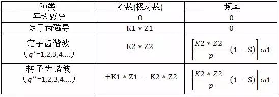

             其中,UZ=K1*z1+p;VZ=K2-z2+p,S为转差率,k1、k2=±1,±2,...
            力波介数n=uz+vz和n=uz-vz,通常采用列表的方式计算出阶数较小的力波,关于力波列表这里不在介绍,感兴趣的参考舒波夫《电机的噪声和振动》一书。通过电机的相关参数可以计算出振动的主要力波,通过CAE分析或者试验可以对电机转子和定子的固有频率进行分析,如还可以对电机的齿槽配合进行分析,在设计电机的时候必须考虑力波的频率和定子和转子的固有频率,避免共振。
