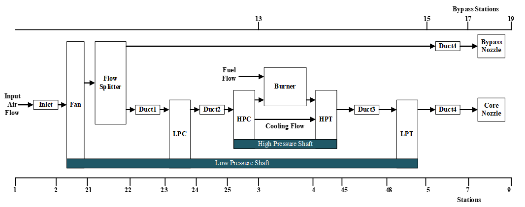

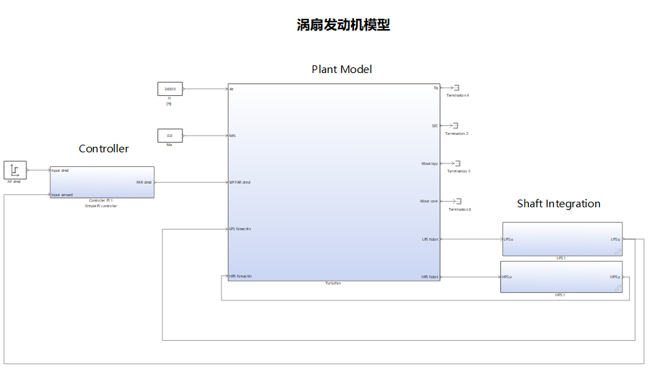

发动机模型基于GCKontrol软件进行搭建。通过本软件,可采用拖拉标准模块实现仿真模型的构建,同时可在模型界面直接修改相关参数。
基于GCKontrol实现飞机涡扇发动机系统的建模与仿真的图3
涡扇发动机模型架构

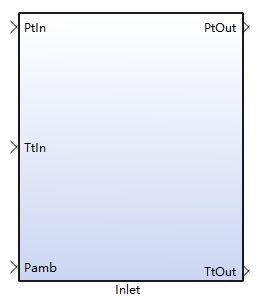

3.3 进气道
基于GCKontrol实现飞机涡扇发动机系统的建模与仿真的图5
模块的输入为:入口总压   ,入口总温   ,环境压力   。
模块的输出为:出口总压   ,出口总温   。
进气道出口气流总参计算:
式中,   —基础系数;
     —进气道总压恢复系数,插值计算。

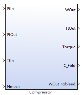

3.4 压气机
基于GCKontrol实现飞机涡扇发动机系统的建模与仿真的图6
压气机模块可用于搭建风扇,低压压气机、高压压气机。
模块的输入为:入口总压   ,入口总温   ,出口总压   (通过容腔模块计算),转子转速   。
模块的输出为:出口总温   ,出口流量   (考虑引气),引气流量   ,出口流量   (不考虑引气),扭矩   。
(1)出口流量计算,引气流量计算
我们使用插值表模块来求出质量流量   ,   该模块近似于一个含有两个自变量和一个因变量的二维函数  ,函数F可以理解为经验函数,通过查找或插入导入该模块中的值表来将输入映射到输出值。
将编辑好的csv文件,导入模块中,插值算法内部选择线性插值,外部选择持续最初/最末(若求得点超出样例范围,则取样例范围边界值),右侧的表格界面支持编辑,编辑成功后,源文件内容也会随之改变。

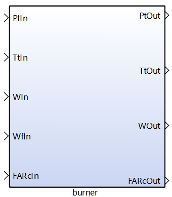

3.5 燃烧室
基于GCKontrol实现飞机涡扇发动机系统的建模与仿真的图7
模块的输入为:入口总压   ,入口总温   ,入口流量   ,入口燃油流量   ,入口流量中的油气比   。
模块的输出为:出口总压   ,出口总温   ,出口流量   ,出口流量中的油气比   。
