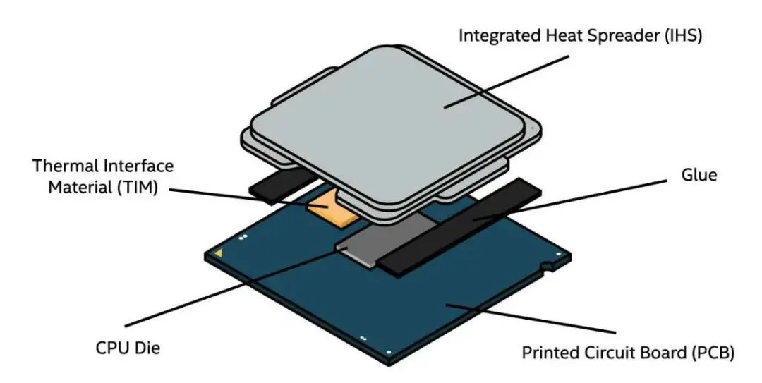

CPU 冷却器的工作原理
CPU冷却器:液体冷却与空气冷却的图2
空气和液体 CPU 冷却器的工作原理相似,它们所做的本质上一样:从 CPU 吸收热量,然后将热量从硬件中散发出去。处理器本身产生的热量被散发到 CPU 上称为集成式散热器 (IHS) 的金属盖上。然后,热量转移到 CPU 冷却器的基板。再然后,热量通过液体或导热管散发到风扇,接着被从冷却器吹走,最终离开 PC。虽然基本的机制是相似的,但这两种方法实现热量散发的方式非常不同。

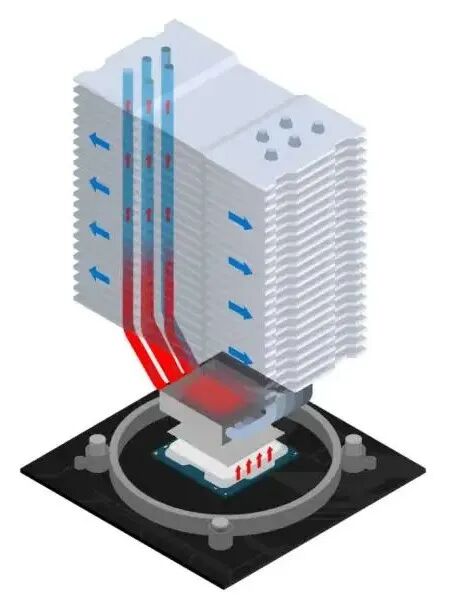

1.1 空气冷却

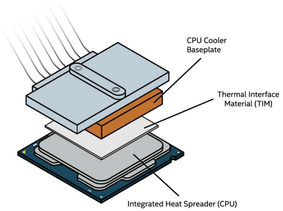

在空气冷却器中,热量从 CPU 的 IHS 通过所涂抹的导热膏转移到通常由铜或铝制成的传导基板中。然后,热能从基板进入连接的导热管。
CPU冷却器:液体冷却与空气冷却的图3
导热管旨在将热量从一个位置传导到另一个位置。在这种情况下,热量会转移至高于主板的散热器,从而留出空间放置其他组件,比如 RAM。这些管道以热量的形式将能量输送到构成散热器的薄金属翅片中。这些散热片的设计是为了最大限度地暴露在较冷的空气中,从而吸收金属中的热量。然后,连接的风扇将热的空气吹离散热器。

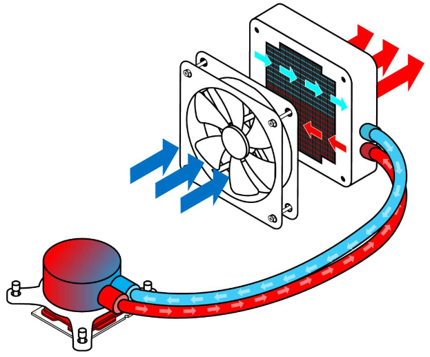

1.2 液体冷却
与空气冷却器一样,有多种选项可供选择,但大多数都分为两类:一体式 (AIO) 冷却器或自定义冷却循环。在这里,我们将主要关注一体式 (AIO) 冷却器,尽管这两者中液体如何冷却 CPU 的基本原理是相同的。
CPU冷却器:液体冷却与空气冷却的图5
与空气冷却类似,冷却过程从连接到 CPU IHS 的基板开始。IHS 上附有一层导热膏,方便两个表面之间更好地传热。基板的金属表面是水冷头的一部分,水冷头设计为装填冷却液。
当冷却液通过水冷头时,会从基板吸收热量。然后,冷却液继续在系统中行进,向上通过一两根管子到达散热器。散热器将液体暴露在空气中,帮助其冷却,然后,连接到散热器的风扇将热量吹离冷却器。接下来,冷却液重新进入水冷头,循环再次开始。
