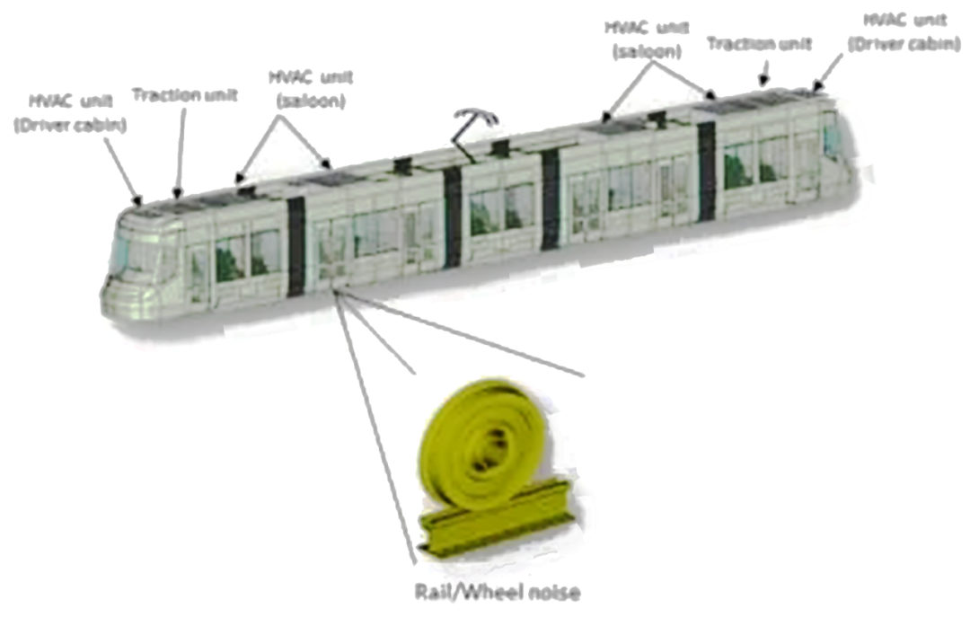

在每列火车中,都有许多噪声源,工程师需要评估这些因素如何影响过境旅客的舒适度和体验。
工程师需要尽可能地去减少这些噪声的干扰。不幸的是,大部分的噪音是由轨道和环境造成的,这是火车设计者无法控制的。这使得使用仿真模拟工具变得更加重要,以帮助优化您所能做的一切,以确保驾驶员和乘客的舒适性以及公众的夜间睡眠。
工程师如何测量车辆噪音

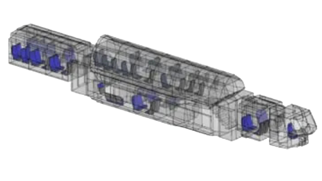

轨道车辆产生的主要噪声源包括设备、滚动噪音、气动噪音和转向架。为了实现有效的声学设计,需要评估和限制每个声源。
精确模拟轨道车辆噪声以实现静音行驶和舒适出行的图5
VA One软件中的专业模块可以帮助工程师进行列车静音设计。
ESI集团的振动声学专家Robert Fiedler指出,由于轮轨界面的缺陷和粗糙而引起的噪声是主要噪声源,也是乘客非常直观的舱内感受。的确,工程师无法控制轨道,但他们可以通过减少振动的方式设计车轮、外壳和总成。但是,首先他们需要测量或表征声音。
Fiedler说:“您可以通过用声学阵列或声像仪进行测量来研究辐射噪声,但是这很困难,因为您需要昂贵的测量设备,而且很难将设备和环境噪声分开记录。”
Fiedler建议的另一种方法是使用靠近车辆底部的一组麦克风来记录噪音。这种方式更易于执行,但仍然会导致同时采集到设备和环境的噪声。
Fiedler补充说:“第三种方法是通过仿真来表征来自轮/轨噪声的辐射功率。”“我使用的方法是Remington方法。这包括一种分析方法,您可以将钢轨和车轮分成具有惯性、质量和弹性体的正方形网格。或者,您可以使用FEM / BEM(有限元/边界元)方法。”

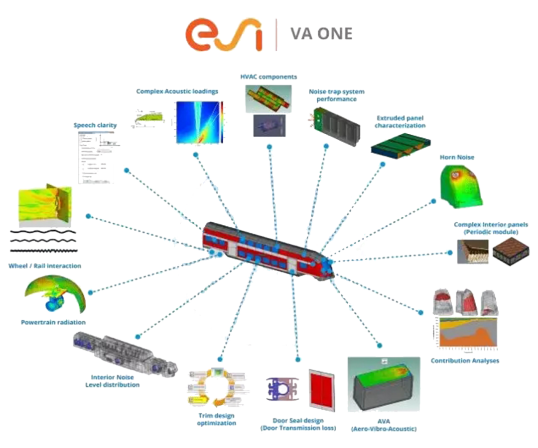

通过仿真,工程师可以优化其轨道组件设计,以减少火车内部和外部的振动和噪声传播。为了模拟这些噪声,工程师必须首先表征车轮和轨道之间的相互作用。
精确模拟轨道车辆噪声以实现静音行驶和舒适出行的图6
 /轨相互作用的示意图。这些缺陷引发了噪声产生的机制。

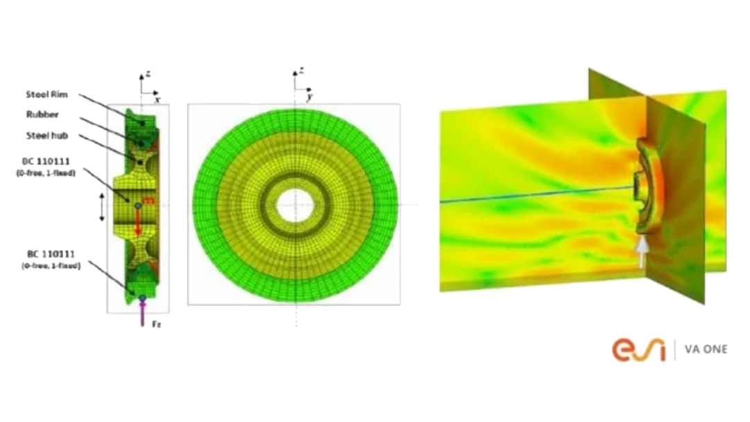

Fiedler说:“早期的研究表明,噪声可能归因于车轮和轨道运行表面上的小范围粗糙度,这两者都激发了振动。”换句话说,当车轮在轨道上移动时,它们在火车及其货物的重量作用下被压在一起,该载荷将迫使轨道和车轮发生局部变形。转动的车轮会引起这些局部变形,并且接触力会迅速变化,从而产生振动。
“为了表征这样的变形,工程师可以用随频率变化的弹簧代替车轮和轨道零件,”Fiedler解释说。“可以使用一维分析方法或3D FEM/BEM方法来评估弹簧的动态特性和局部点移动性。”
Fiedler继续解释说,使用3D方法对,建模的工程师将对边界条件有更多的控制。这些工程师还将能够为他们所需的任何车轮或轨道形状建模。这很重要,因为不同的零件几何形状可能会具备不同的阻尼特性。
精确模拟轨道车辆噪声以实现静音行驶和舒适出行的图7
使用VA One软件的FEM/BEM模块,工程师可以对所需的任何车轮形状进行建模,例如有轨电车车轮。
此外,使用3D模型将为研究承受轴荷或离心力的预应力模式提供机会。
Fiedler指出:“模态表达了结构在特定负载下和特定频率下的行为。”“当施加正确的力时,工程师将看到频域中的实际结构振动,这被称为模态方法。”
模拟的下一步是计算来自车轮的辐射功率,这是通过模拟车轮周围的空气来完成的。“在BEM仿真中,用户将在车轮几何形状周围创建一个表面包络,并指定空气会侵润哪个表面侧,”Fiedler指示。“解决之后,工程师便可以使用声辐射功率。”然后,可以将这种声辐射功率作为一个指标来比较不同车轮几何形状的性能。

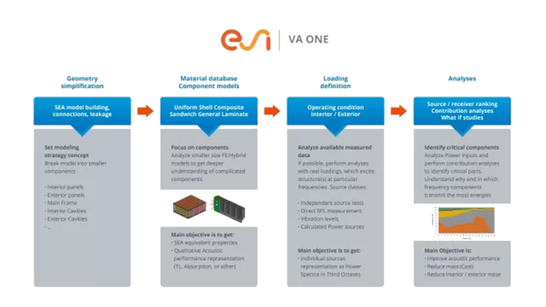

精确模拟轨道车辆噪声以实现静音行驶和舒适出行的图8
VA One的轨道声学仿真工作流程。
另外,声辐射功率可以通过统计能量分析(SEA)用于系统模型。该工具通过考虑系统中的所有噪声源,来帮助预测舱内噪音。
确定车轮的声辐射功率后,可以从其他噪声源评估类似的分解结果。这些来源可以包括加热、通风和空调(HVAC)系统以及挤压或复合结构的振动。一旦评估了所有噪声源,便可以将它们集成到SEA模型中,以评估整个噪声的传播。
