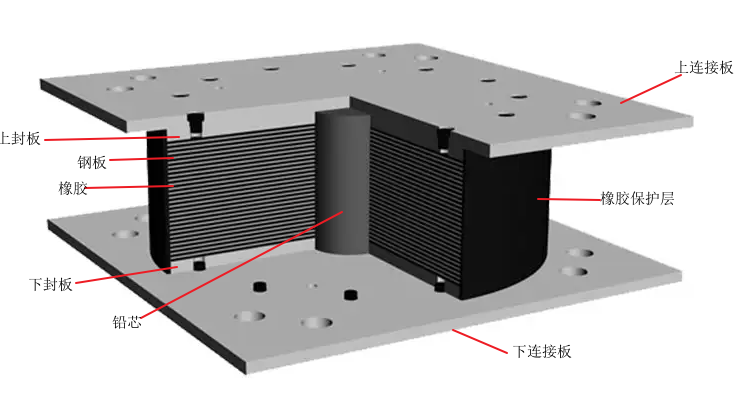

橡胶隔震支座具有提供竖向承载能力、弹性复位能力、良好的变形能力等特性进而在隔震建筑中广泛使用。铅芯橡胶隔震支座是在天然橡胶隔震支座中心或非中心部增加铅芯一个或多个制作而成的具有良好耗能能力的隔震支座。剖面图如图所示。

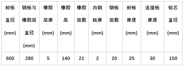

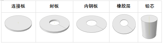

(1)模型几何信息如下表所示:

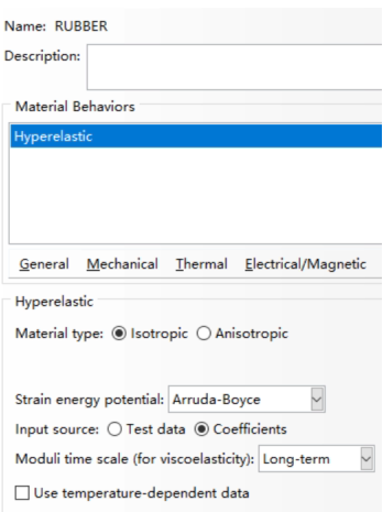

(2)材料本构橡胶采用超弹性模(Arruda-Boyce模型),钢材采用双折线线模型,铅芯采用理想弹塑性模型。封板、钢板和连接板的弹性模量E=200GPa,泊松比取0.3。铅芯弹性模量E=18GPa,泊松比取0.42。下图为橡胶的本构选取示意图。

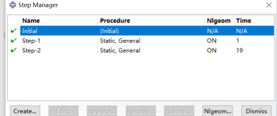

(3)分析步设置:均采用静力通用,其中Step1为面压荷载,Step2为水平荷载加载。

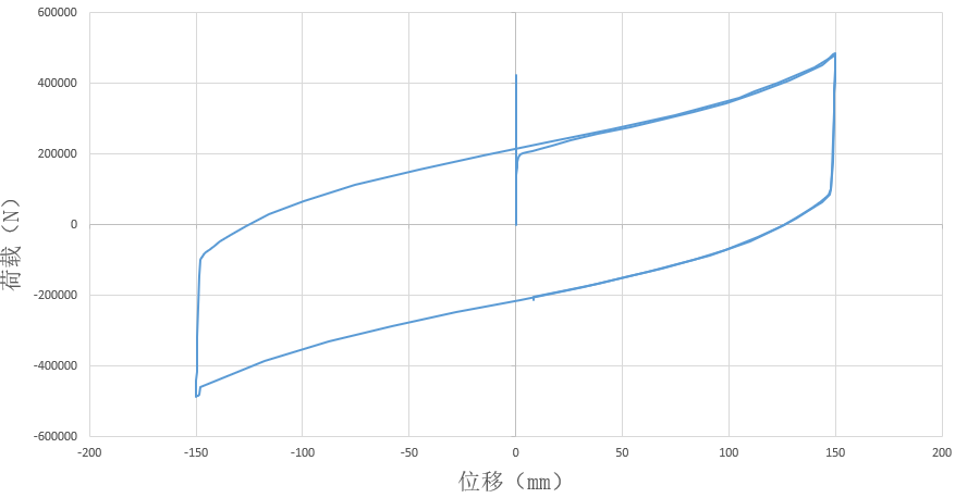

(6)本构正确性验证:选取支座上表面中心点绘制荷载-位移图如下图所示。
abaqus模拟橡胶支座:铅芯橡胶隔震支座精细化模拟分享的图8
如图所示,滞回曲线呈明显“旗帜”形。
