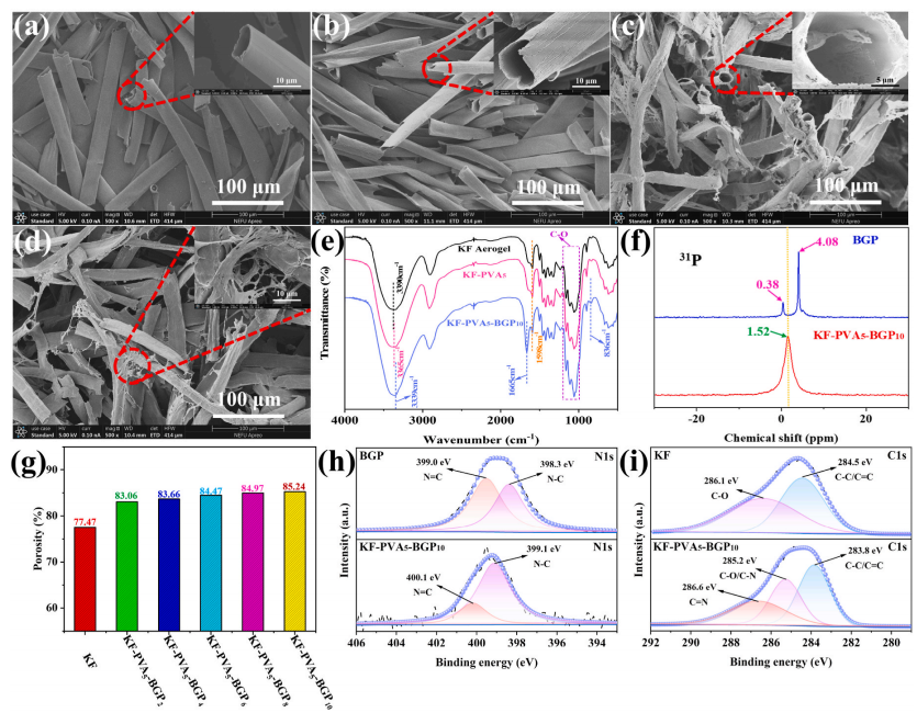

图2.(a)未经处理的KF; (b) KF气凝胶;(c) KF- PVA5和(d) KF-PVA5 - BGP10气凝胶的SEM图像;(e) KF、KF- PVA5和KF-PVA5 - BGP10气凝胶的FTIR光谱;(f) BGP和KF-PVA5-BGP10气凝胶的核磁共振谱;(g) KF和KF-PVA - BGP气凝胶孔隙度;(h) BGP和KF-PVA5-BGP10气凝胶的高分辨的N1sXPS光谱;(i) KF和KF-PVA5 - BGP10气凝胶的高分辨的C1sXPS光谱。

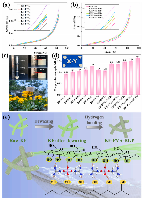

图3.(a) KF-PVA和(b)KF-PVA-BGP气凝胶的应力-应变曲线(c) KF-PVA5-BGP10试样在1.5 kg载荷下无变形图像;(d)不同KF气凝胶的抗压强度及KF-PVA-BGP气凝胶的各种复杂形状;(e) KF-PVA-BGP气凝胶力学增强机理示意图。

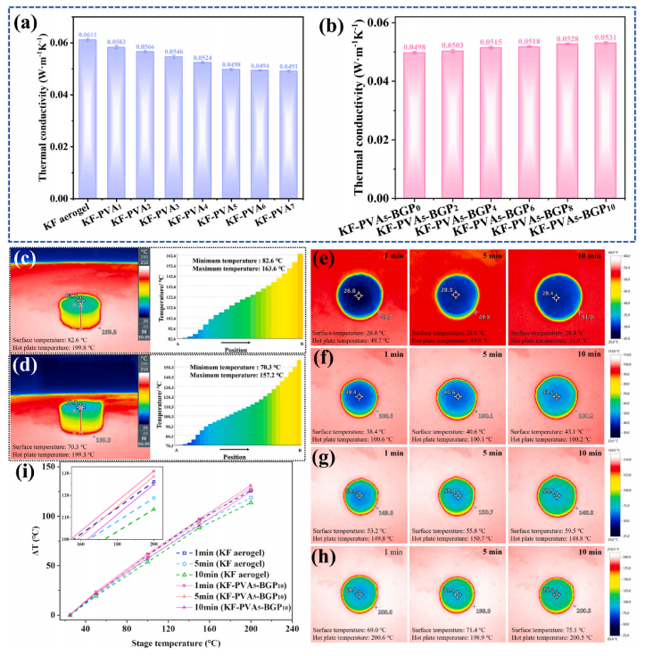

图4.(a) KF和(b)KF-PVA-BGP气凝胶样品导热图(c) KF和(d)高度为1.6 cm的KF-PVA5-BGP10气凝胶在200℃下加热10min后的侧视图为彩色热像;KF-PVA5-BGP10在(e) 50◦C, (f) 100◦C, (g) 150◦C和(h) 200◦C的热板上加热1,5和10分钟后,高度为1.6 cm的顶部伪彩色热图像;(i)热阶段表面与KF-PVA5-BGP10的温差(ΔT)曲线。

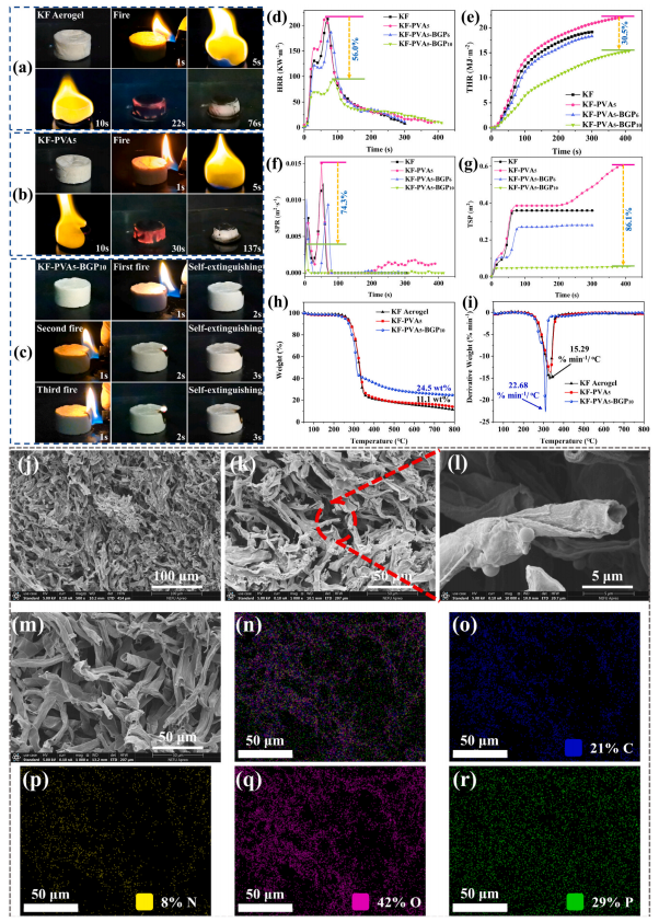

图5.(a) KF、(b) KF-PVA5、(c) KF-PVA5-BGP10气凝胶点火后燃烧过程视频截图;(d) CC试验后KF、 KF-PVA5、KF- PVA5 - BGP6和KF-PVA5-BGP10气凝胶的HRR、THR、SPR和TSP曲线;(h) N2条件下KF、KF-PVA5和KF-PVA5-BGP10气凝胶的TG和DTG曲线;(j - 1) KF-PVA5-BGP10气凝胶CC测试后残余炭的SEM图像;(m) KF-PVA5-BGP10气凝胶炭残基的SEM图像和(n-r) EDS图谱。

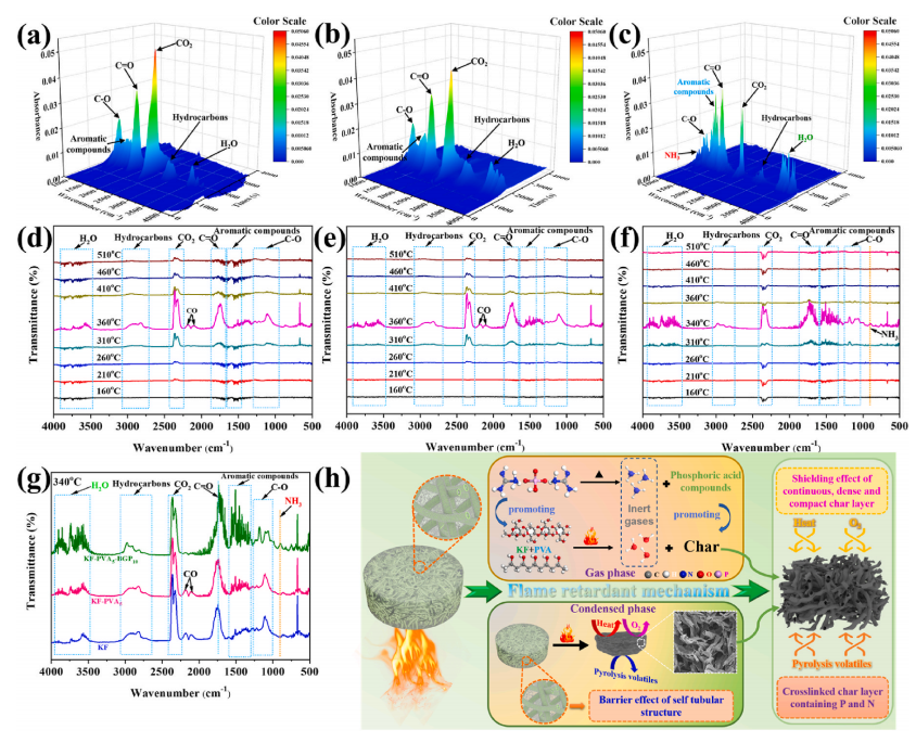

图7.(a) KF、(b) KF-PVA5和(c) KF-PVA5-BGP10气凝胶热解产物的三维TG-FTIR光谱;(d) KF、(e) KF-PVA5和(f) KF-PVA5-BGP10气凝胶热解产物随时间变化的FTIR光谱;(g) 340℃时KF、KF-PVA5和KF-PVA5-BGP10气凝胶热解产物的FTIR光谱;(h) KF-PVA-BGP气凝胶阻燃机理示意图。

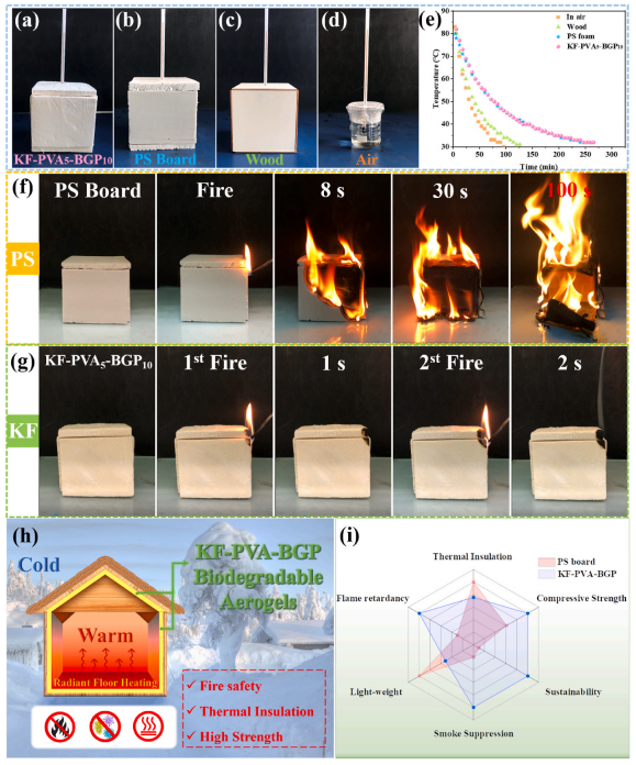

图7.分别用(a) KF-PVA-BGP、(b) PS板和(c)木板建造的模拟小房间;(d)北方寒冷地区热液加热环境模拟;(e) KF-PVA-BGP保温板、PS板、木板、空调条件下温度随时间变化曲线;(f)商用PS板与(g) KF-PVA-BGP保温板搭建的样板房点火后燃烧视频截图对比(h) KF-PVA-BGP板用于节能建筑屋面、外墙板和地板保温材料的说明;(i)通过雷达图比较KF-PVA-BGP气凝胶与商用PS板的综合性能。
