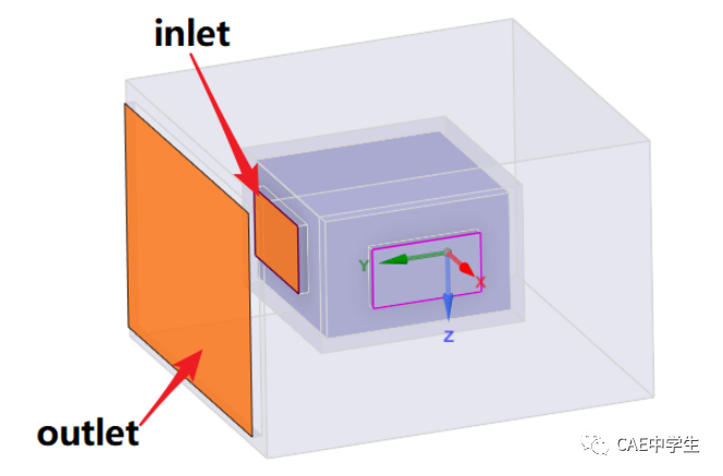

 2.1建立一个空调外机的等效模型,空调外机一般正面是出风,侧面和后面有镂空的进风。
空调外机热风短路现象仿真复现---starccm+旋转机械的图1

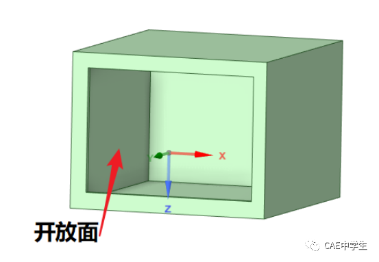

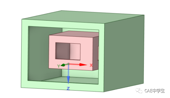

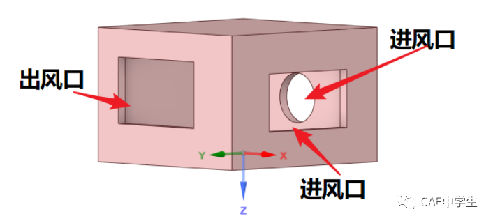

2.2建立放置外机的空间仓:开放面既要有进风,又要有出风
空调外机热风短路现象仿真复现---starccm+旋转机械的图2

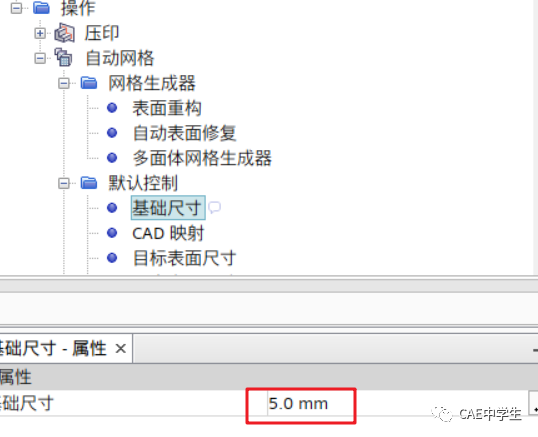

在SCDM中处理好模型后,转成X-t的格式。导入starccm进行网格划分。导入之后需要先对两个流体域进行压印,生成interface,然后进行网格划分。
空调外机热风短路现象仿真复现---starccm+旋转机械的图5
空调外机热风短路现象仿真复现---starccm+旋转机械的图6

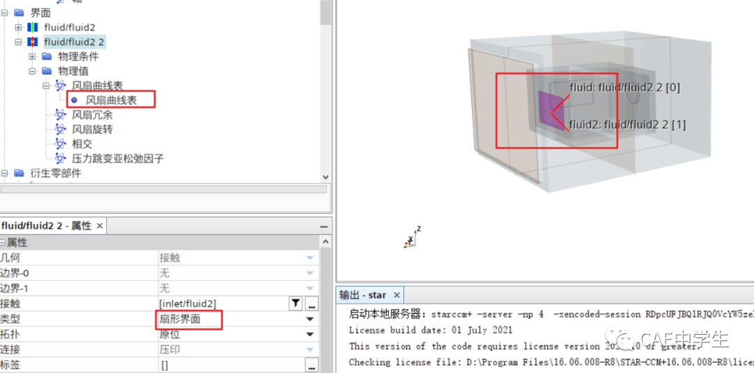

由于这次我们的目的是仿真出热风短路的现象,采用湍流模型,不开能量方程。材料也采用默认的空气。这里的难点是,如何设置边界能使空调和空间仓的空气域循环起来,并且实现在空间仓既有进风又有出风的现象。实现方式和fluent类似,需要用到风扇边界条件:
4.1 找到inlet的面,一般是放置冷凝器风机的面,然后设置风扇边界,如下图,
空调外机热风短路现象仿真复现---starccm+旋转机械的图7

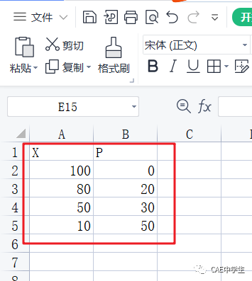

我们导入PQ曲线采用曲线表的形式,还有一种多项式也可以使用,我认为表格更方便一些,直接从风扇说明书取点即可,而且在使用starccm中有很多的计算采用导入表格的方式会很大的提高效率。下面是导入表格的方法
①在excel中编辑表格数据(X是流量,P是压力),编辑完成后导出成csv格式。
空调外机热风短路现象仿真复现---starccm+旋转机械的图8

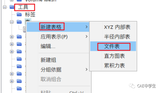

②在工具命令下,找到表格,导入编辑好的CSV文件。
空调外机热风短路现象仿真复现---starccm+旋转机械的图9

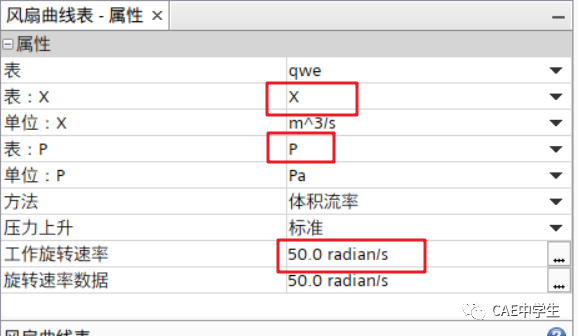

③在风扇边界中选取表格,并对压力和流量的数据进行匹配,然后定义旋转速率。
空调外机热风短路现象仿真复现---starccm+旋转机械的图10

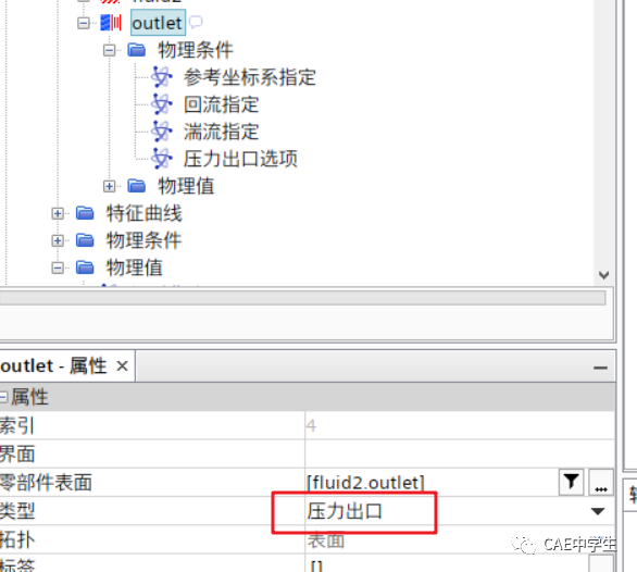

4.2  空间仓的出口,设置成压力出口。
空调外机热风短路现象仿真复现---starccm+旋转机械的图11

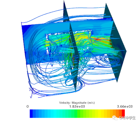

4.43 计算结果
空调外机热风短路现象仿真复现---starccm+旋转机械的图12
迹线图

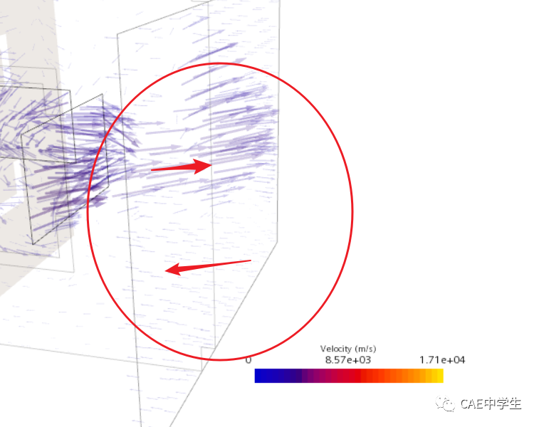

空调外机热风短路现象仿真复现---starccm+旋转机械的图13
速度矢量图

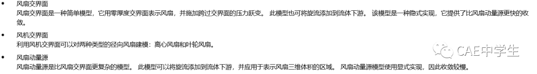

5,小结
上述是starccm的计算步骤。单纯考虑这次应用的风扇边界这个条件来说,starccm比fluent的可考虑项更多,而且有多个类风扇边界可选择。
空调外机热风短路现象仿真复现---starccm+旋转机械的图14
