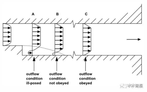

  1. 在完全展开的流中,流出边界条件是遵循的,其中出口方向上所有流动变量的扩散通量为零。但是,也可以在流动尚未完全展开的物理边界处定义流出边界,如果出口处的零扩散通量假设预计会对流动解决方案产生很小的影响,则可以放心使用。
    ANSYS Fluent 边界条件(二)之outflow自由出口的图1
  2. 位置A作为Outflow边界通常会计算不收敛,计算结果通常是无效的。因为该位置存在严重的流动回流,通过该边界的质量流量是不确定的。此时应当使用压力出口边界;
  3. 位置B位于后向台阶再循环再附点附近。在该位置使用Outflow边界是不合适的。该位置垂直于出口平面的梯度很大,可以预料到该边界对上游流场影响较大,因此在该位置选择Outflow边界是不合适的;
  4. 位置C所示的出口边界位于流动充分发展的区域。在此位置,Outflow边界条件完全符合。

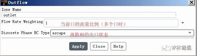

四、使用设置
ANSYS Fluent 边界条件(二)之outflow自由出口的图2
