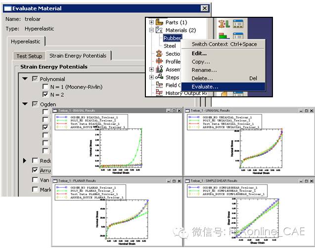

a.      Material→Evaluate→Santoprene.
b.      通常对试验数据进行评估
c.       可以全部取为默认值; Abaqus/CAE 创建并提交一个作业执行标准试验.
d.      Material Parametersand Stability Limit Information
从曲线上可以判断材料的稳定性,不存在负斜率,则材料稳定, 可以使用。
ABAQUS橡胶本构模型的图1
