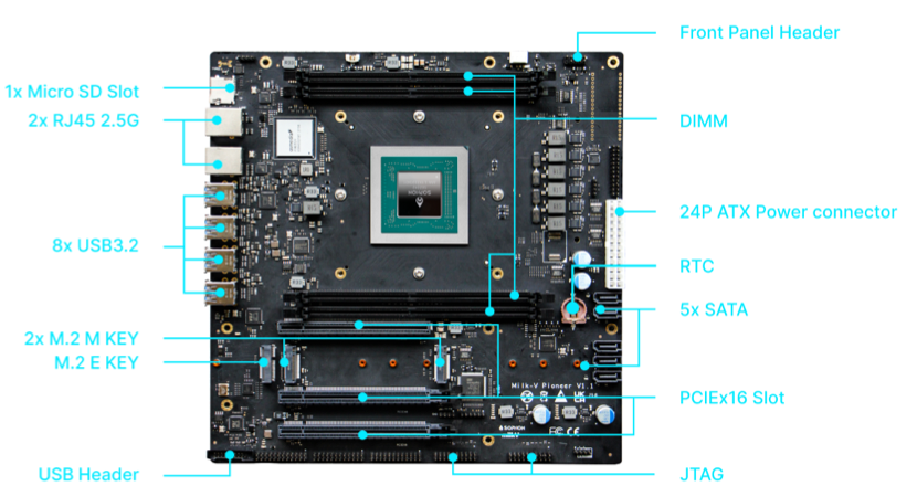

HS-2 RIC-V通用主板是澎峰科技与合作伙伴共同研发的一款专为开发者设计的标准mATX主板,它预装了澎峰科技为RISC-V高性能服务器定制开发的软件包,包括各种标准bencmark、支持V扩展的GCC编译器、计算库、中间件以及多种典型服务器应用程序。
HS-2 RISC-V通用主板搭载了一颗国产RISC-V 64核处理器(SG2042)。SG2042是目前已量产的性能最高的RISC-V处理器,主要针对高性能计算领域需求设计,适用于科学计算、工程计算、AI计算、融合计算等大算力应场景。

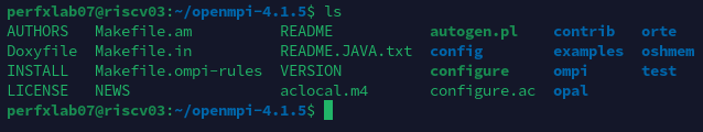

1. 下载OpenMPI源码包并解压,然后进入存放OpenMPI源码的文件夹
wget
https://download.open-mpi.org/release/open-mpi/v4.1/openmpi-4.1.5.tar.gz
tar -xzvf openmpi-4.1.5.tar.gz

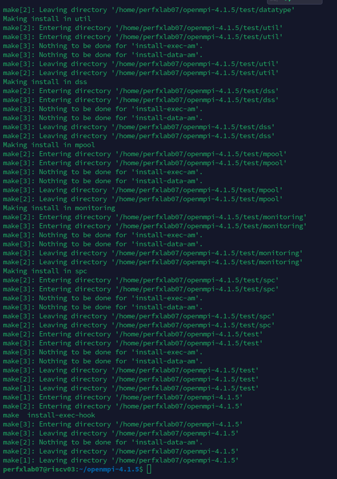

3. 然后编译源代码并安装:
make -j[根据个人喜好或实际情况来决定编译时用的线程数]sudo make install
注意:make install记得要带sudo,否则会提示没有权限!

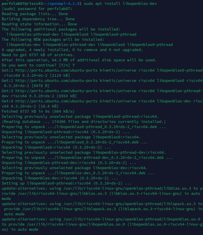

4. 接下来尝试运行mpicc并查看版本号,结果提示libopen-pal出现错误:
RISC-V公测平台发布:如何在SG2042上玩转OpenMPI的图6
安装libopenblas-dev即可解决该问题(如果出现选项配置界面,保持默认即可)
sudo apt install libopenblas-dev

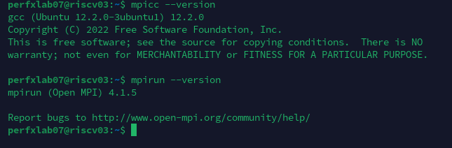

再次运行mpicc --version和mpirun --version,如果显示版本号那就说明运行成功。

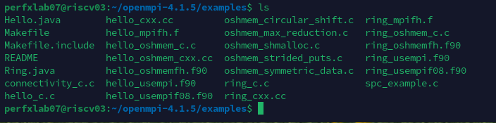

5. OpenMPI提供了不少的示例代码供我们测试,涵盖了C、C++,甚至还有Java语言(是的,你没看错,还有Java语言,比如Hello.java文件等),不过在本教程中我们暂时不用Java,我们只用到C和C++代码。
RISC-V公测平台发布:如何在SG2042上玩转OpenMPI的图9

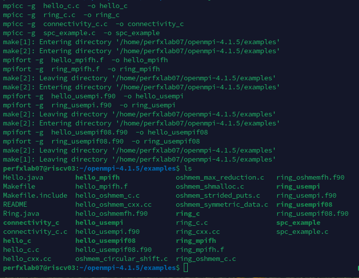

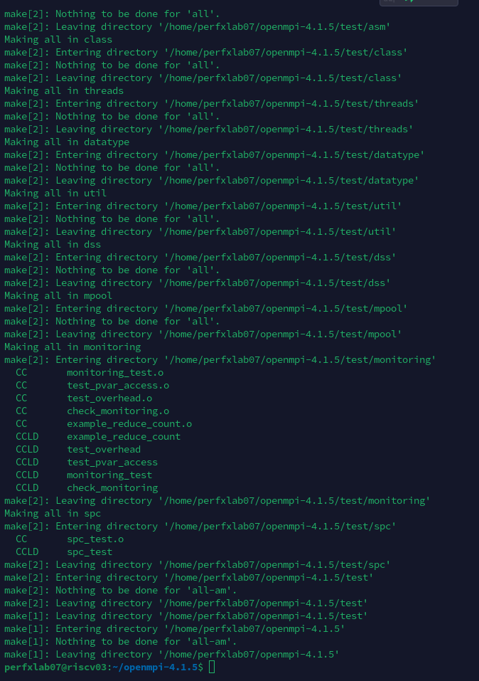

编译所有例子(把example下的所有例子全部编译一遍):
make -j[看你自己喜好,只要不超过最大核心数就行]
RISC-V公测平台发布:如何在SG2042上玩转OpenMPI的图10

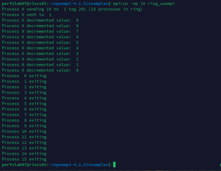

执行mpirun -np 16 ring_usempi,如果出现以下内容就说明编译成功。
RISC-V公测平台发布:如何在SG2042上玩转OpenMPI的图11

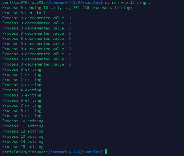

6. 当然你也可以单独编译一个用C语言写的例子
mpicc ring_c.c -o ring_cmpirun -np 16 ring_c
RISC-V公测平台发布:如何在SG2042上玩转OpenMPI的图12

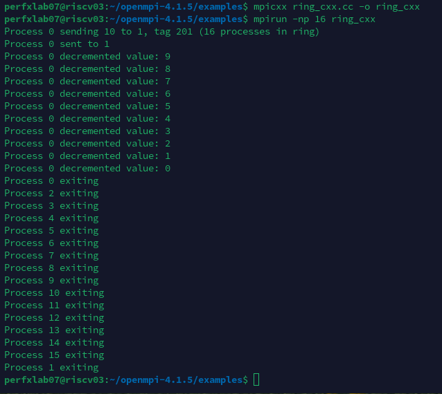

接下来尝试使用mpicxx单独编译C++程序,结果无法编译。经过排查发现当时configure的时候没带上--enable-mpi-cxx参数。因此,只要带上该参数重新配置并编译安装即可修复该问题。
