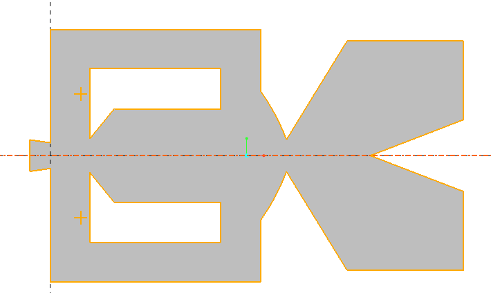

在网上搜索"Fluid oscillator”关键字可以找到很多现有的流体振荡器的设计,以下图为例,在Creo中建模。
CFA瞬态模拟实例 — 流体振荡器的图1
CFA瞬态模拟实例 — 流体振荡器的图2
CFA瞬态模拟实例 — 流体振荡器的图3

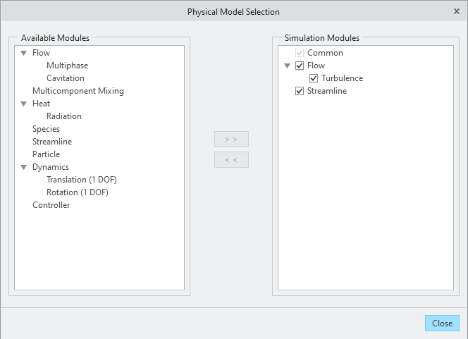

1、模型选择
在模型菜单中选择“紊流”和“流线”模型
CFA瞬态模拟实例 — 流体振荡器的图4

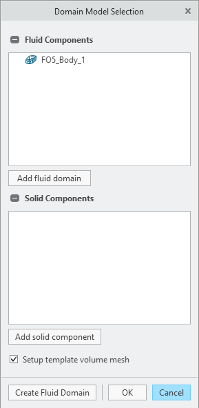

点击“创建流体域”旁边的“选择模拟域”命令。
CFA瞬态模拟实例 — 流体振荡器的图5
选择“添加流体域”,选择CAD模型。
CFA瞬态模拟实例 — 流体振荡器的图6

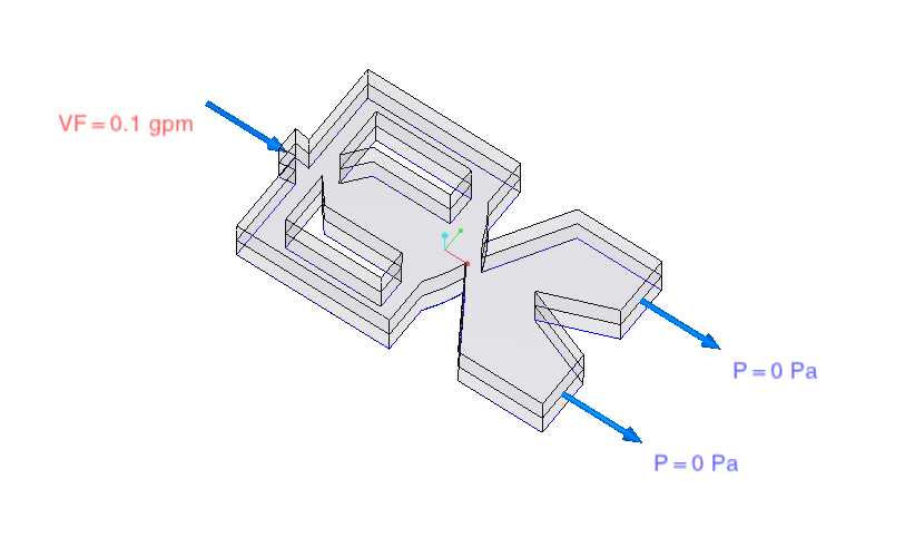

使用“添加边界条件”命令,选择入口和出口,添加如下边界条件
入口:流量入口,值为0.1gpm
出口:压力出口,值为0Pa
CFA瞬态模拟实例 — 流体振荡器的图7

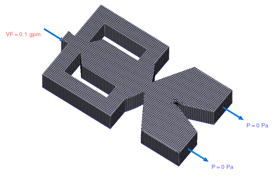

3、生成网格
点击菜单中的“生成网格”命令,使用默认设置,生成如下网格。
CFA瞬态模拟实例 — 流体振荡器的图8

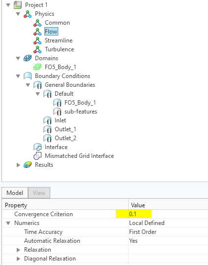

点击"Flow“模块,可以看到收敛精度被系统降低为0.1。这是为了加快求解的速度,因为瞬态模拟就是稳态模拟重复上时间步。
CFA瞬态模拟实例 — 流体振荡器的图11

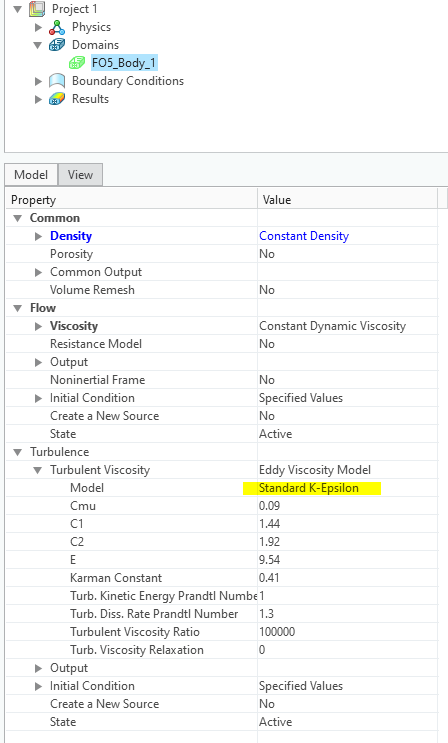

点击流体域,可以看到系统模拟的紊流模型为标准K-e模拟。
CFA瞬态模拟实例 — 流体振荡器的图12

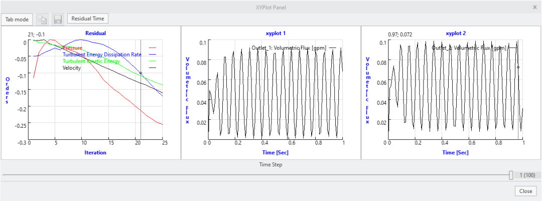

点击xy plot,选择两个压力出口监视输出的流量。
点击xsection,查看横截面。
7、运行模拟
点击“运行”-->瞬态-->从初始值开始模拟。
CFA瞬态模拟实例 — 流体振荡器的图13
三、模拟结果

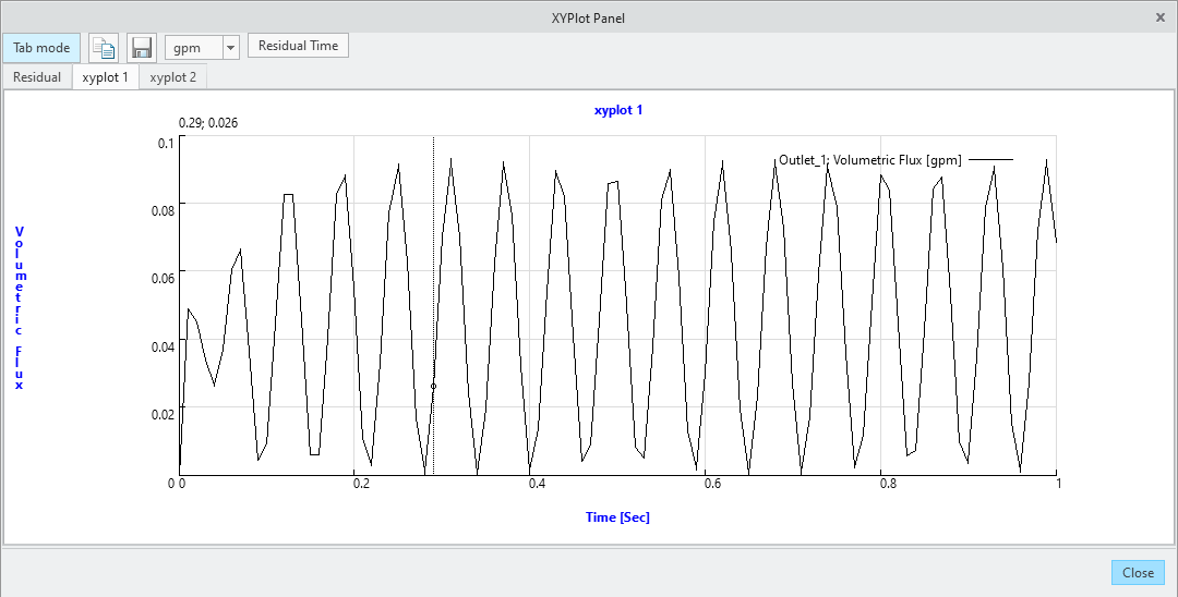

两个出口的流量可以看到是在0-0.1gpm中变化,说明水流在两个出口不停切换。
CFA瞬态模拟实例 — 流体振荡器的图14
CFA瞬态模拟实例 — 流体振荡器的图15

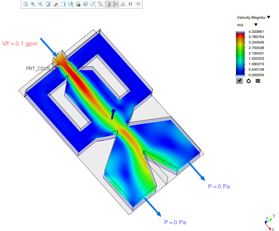

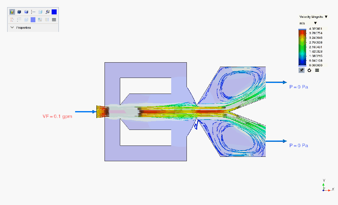

1秒时的速度云图。
CFA瞬态模拟实例 — 流体振荡器的图16
1秒时的流线图:可以清楚地看到水流通过反馈回路影响到入口水流的角度。
CFA瞬态模拟实例 — 流体振荡器的图17
