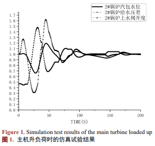

由图 1 可知,由于主机进汽阀开度突然增大,主机升负荷,对锅炉产气量要求增大,锅炉水位快速下降,此时锅炉给水压差先短暂上升后迅速下降,锅炉上水阀开度增大,保证锅炉上水。经过一段时间后,锅炉汽包水位、锅炉给水压差回到初始值,锅炉上水阀开度稳定。此过程中,锅炉汽包水位与锅炉给水压差变化趋势接近一致,而锅炉上水阀开度变化较两者存在明显滞后,且在前两者达到最大值时,后者接近最小值。主机进气阀开度突增、锅炉给水压差以及锅炉上水阀开度的剧烈变化引起锅炉汽包水位剧烈波动,水位最低值低于安全水位。
