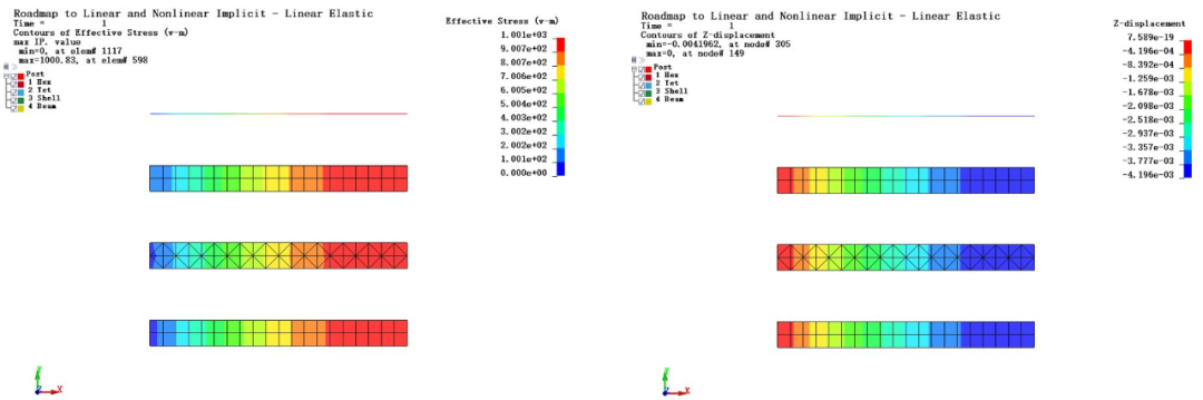

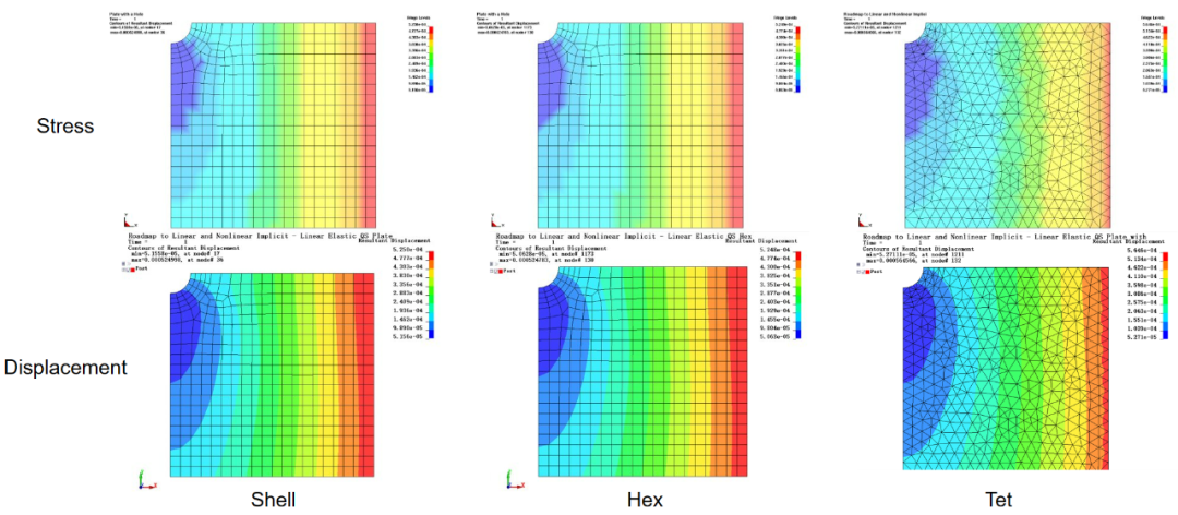

  • 案例17:LS-DYNA隐式求解入门基础
模型说明:本视频为LS-DYNA隐式求解器的入门基础,介绍了隐式(Implicit)与显式(Explicit)的区别、特点和应用场合。讲解了使用隐式求解器的基本建议和主要Control关键字。最后通过悬臂梁和带孔平板的例子介绍了隐式分析的基本建模过程,重点讲解了梁、壳、四面体、六面体四种单元类型在隐式线性求解器中的积分类型设置建议。
完整展示:LS-DYNA隐式求解入门基础👈
私信回复 “隐式” 即可获取模型!

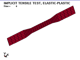

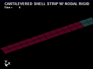

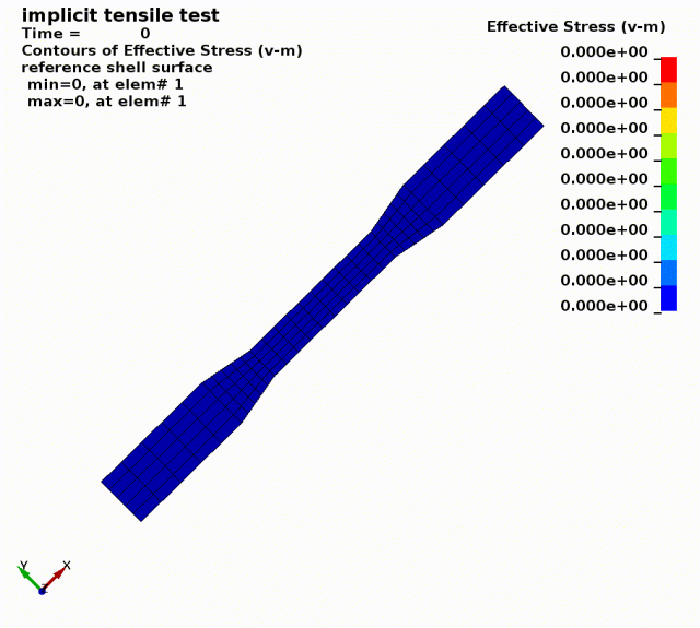

  • 案例18:LS-DYNA隐式求解案例分析
模型说明:本视频通过三个例子介绍LS-DYNA中的隐式求解器。首先以一个壳单元的准静态拉伸试验介绍如何选择线性或非线性隐式分析及如何在DYNA模型中激活隐式分析功能;然后进一步通过这个模型介绍非线性分析的迭代收敛过程以及时间步长控制方法;最后通过一个悬臂梁问题简单了解线性近似分析的局限性问题。
完整展示:LS-DYNA隐式求解案例分析👈
私信回复 “Implicit” 即可获取模型!

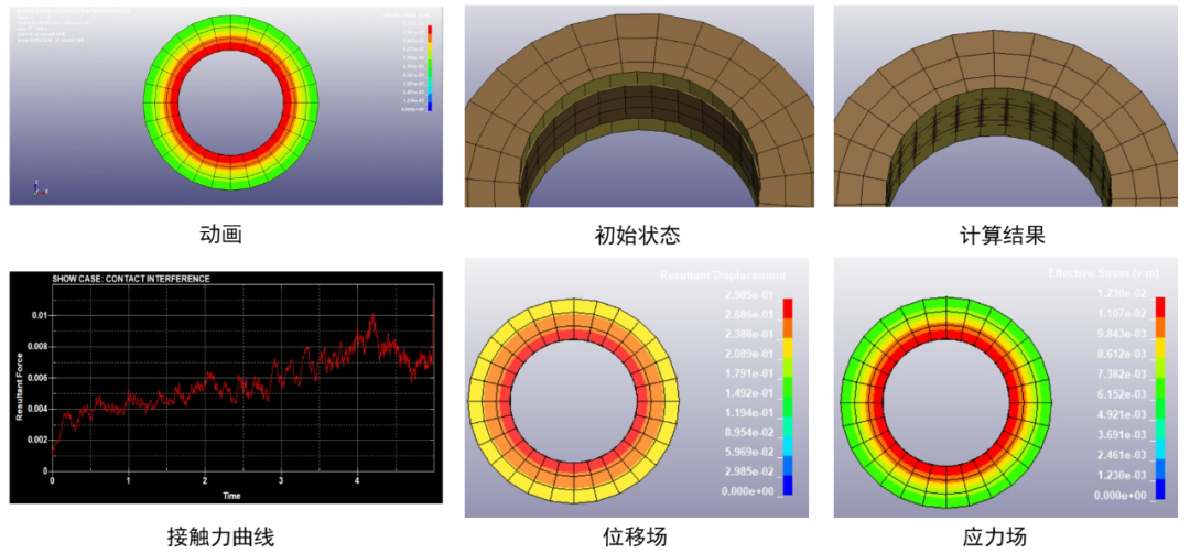

  • 案例19:使用LS-DYNA过盈配合接触算法消除零件之间的初始穿透
模型说明:本次视频介绍如何在LS-DYNA中采用过盈配合接触算法消除零件之间的初始穿透,重点讲解*CONTACT_SURFACE_TO_SURFACE_INTERFERENCE和*MAT_RIGID关键字的参数含义和使用方法。案例模型为圆环结构,其中,内圈圆环零件,使用*MAT_RIGID刚体材料本构进行定义其力学特性,并约束其全部自由度,外圈为Solid零件,使用弹塑性材料本构定义其力学特性。两个part存在初始的结构穿透。通过上述关键字中的LCID1和LCID2参数,定义了隐式计算和显示计算的接触刚度缩放曲线,完成加载,进行计算分析,消除两个零件之间的初始穿透。
完整展示:使用LS-DYNA过盈配合接触算法消除零件之间的初始穿透👈
私信回复 “接触” 即可获取模型!
