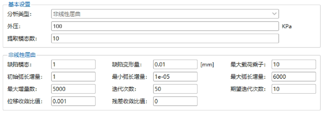

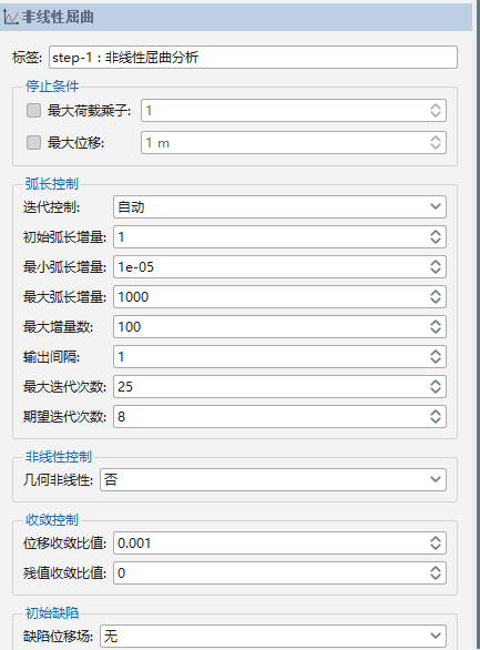

在做 “非线性屈曲”分析时,需要给结构设置一个初始缺陷,可以是线性屈曲分析得到的模态,或者根据现实情况设置缺陷,核心是根据结构最可能发生的情况来设置。针对“非线性屈曲”在求解的过程中很难收敛的的问题,云道智造Simdroid“非线性屈曲”分析采用修正的 Riks 方法求解非线性方程,该方法一般也被称为 “柱面弧长法”
从泰坦号内爆看压力容器的屈曲稳定性分析(含案例)的图3
Simdroid“非线性屈曲”分析界面

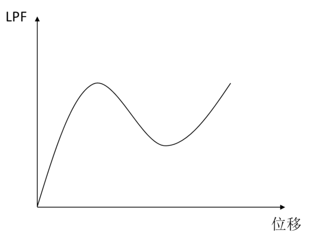

“柱面弧长法”是牛顿迭代法的一种扩展,当结构临近失稳极限时,其刚度矩阵一般是奇异或者接近奇异的状态,此时无法采用牛顿迭代法求解,采用弧长法引入了荷载乘子作为求解自变量,可以避免刚度矩阵奇异的情况。采用弧长法时要求荷载必须是正比例加载,荷载乘子也被称为荷载正比例系数(LPF),求解出的荷载乘子有可能随着位移的增加增大或者减小。

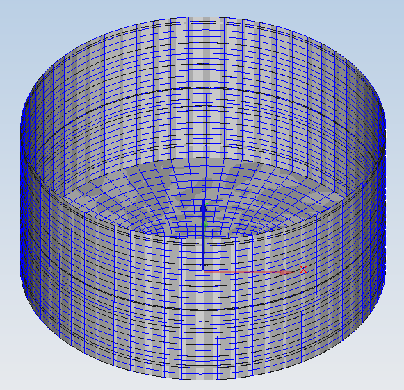

NO.1 混合单元建模——内罐和加强筋

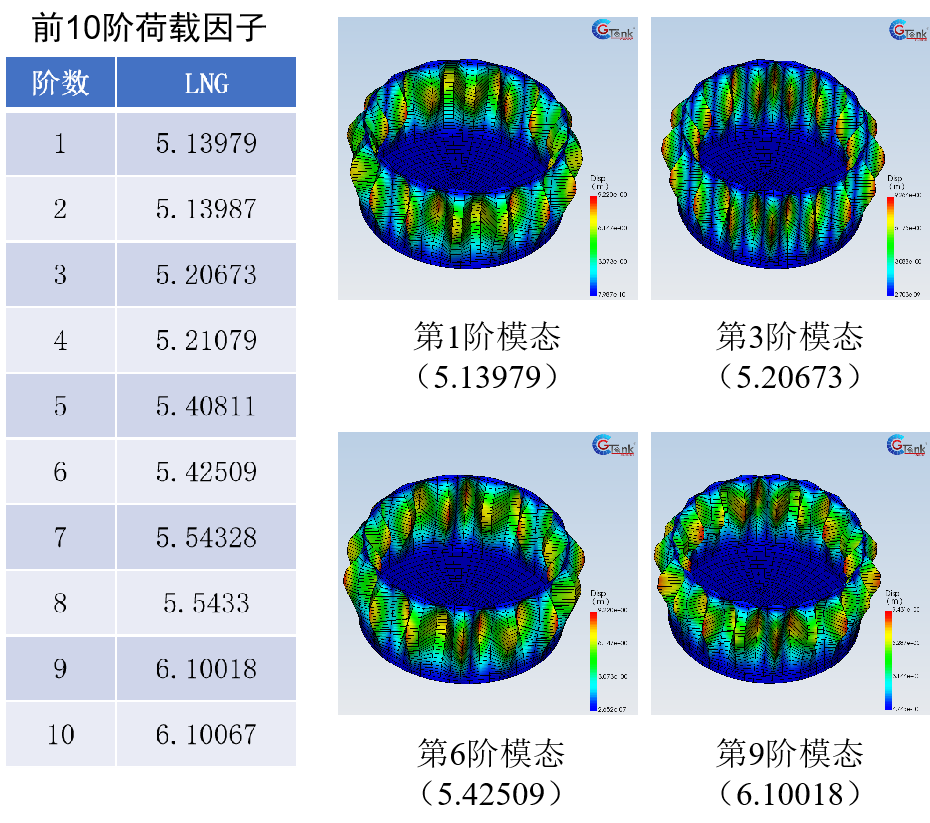

2.2 线性屈曲分析
2.2.1 工况设置(屈曲分析之前先进行了静力分析,此处省略)
  • 内罐外壁受外压:1000Pa
  • 内罐底面约束竖向位移,在底面外缘水平约束四个节点
2.2.2 计算结果
从泰坦号内爆看压力容器的屈曲稳定性分析(含案例)的图6
上图是LNG内罐结构线性屈曲分析前10阶载荷因子以及部分屈曲模态,将载荷因子与外加载荷相乘,便得到各模态下的临界载荷。

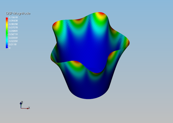

2.3 非线性屈曲分析
2.3.1 非线性屈曲工况设置
  • 内罐外壁受外压:0.1MPa
  • 初始缺陷设置为线性屈曲1阶模态。在不考虑其他因素的情况下,1阶屈曲模态往往最容易发生,所以通常选用1阶模态作为初始缺陷。
从泰坦号内爆看压力容器的屈曲稳定性分析(含案例)的图7

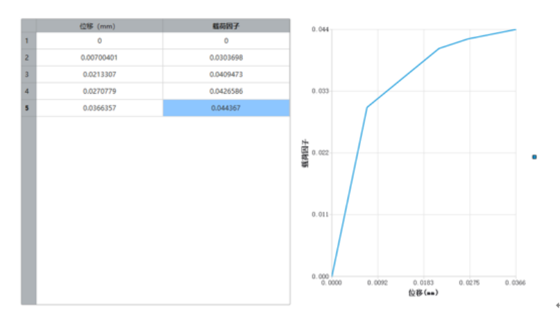

2.3.2 计算结果
从泰坦号内爆看压力容器的屈曲稳定性分析(含案例)的图8
通过非线性屈曲分析,最终得到LNG内罐的位移-载荷因子曲线(如上图),位移峰值处的载荷因子为0.04437,那么LNG内罐的极限承载力=总载荷*0.04437。
