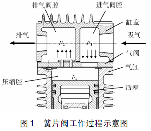

往复活塞式压缩机工作过程通常使用示功图 (p-V图)或气阀运动规律来说明。伴随着压缩机吸气-膨胀-压缩-排气过程,气缸及阀腔内压力随着曲柄转角呈周期性变化。气阀工作过程如图1所示,活塞运动初期压缩机处于膨胀过程,吸排气阀片均处于关闭状态,随着活塞向下运动压缩腔内压力逐渐减小;当压缩腔内压力ps小于吸气压力p1时吸气阀片打开进行吸气过程,活塞运动到下止点时吸气过程结束;随后活塞开始向上运动进入压缩过程,此时吸气阀片关闭,压缩腔内压力ps逐渐升高;当ps大于排气压力p2时排气阀片打开进入排气阶段;活塞继续运行到上止点后排气结束,压缩机完成一个工作循环。在压缩机整个工作循环中,吸排气阀片周期性的开启与关闭,吸、排气腔压力和压缩腔压力也呈现周期性变化,这种周期性的变化是导致压缩机系统压力和气流脉动的直接原因。

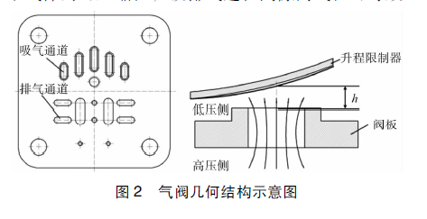

气阀几何结构如图2所示,吸排气阀孔通道均 为腰形结构,吸、排气阀孔均位于在同一阀板上,阀隙几何通道面积为阀孔通道周长与其对应有效升程的乘积,阀隙几何通道面积Av为
往复压缩机气阀压力脉动及噪声试验分析的图6
式中 di———第i条通道孔宽度
li
———第i条通道矩形截面长度
hi———第i个阀孔处的阀片升程

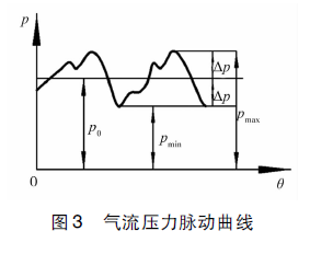

压缩气体在流经阀孔通道时形成高速气柱,由 于气体的可压缩性,吸排气过程阀隙内气柱可等效为弹性振动系统。气阀打开后阀隙通道内形成具有一定压力脉动的气柱会产生气体激振力,引起气流及其他部件的振动,使得压缩机振动和噪声增大。
因此,减小阀隙气流压力脉动的强度对改善压缩机 振动及降噪具有重要意义。图3所示为气流压力脉动曲线,从图中可以看出压力p随曲柄转角θ呈现周期性变化。
周期性压力脉动的强度可用压力不均匀度δ表 示为
往复压缩机气阀压力脉动及噪声试验分析的图10
式中 pmax、pmin———气阀打开后气阀两侧瞬时压力
的最大值和最小值,MPa
Δp———气阀流动阻力损失
p———吸排气名义压力
p0———气阀流道内的平均压力

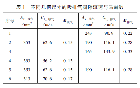

本文针对某微型往复式压缩机用组合簧 片阀进 行压力脉动和噪声试验分析,试验中保持压缩机转速为1465r/min,吸气压力为1个大气压,排气压 力为4bar,吸排气阀片厚度及其它工况均保持不 变。通过改变阀隙通道几何面积,控制流经阀隙处的气体流速和阀隙马赫数,不同阀隙几何通道面积下气体流速及马赫数如表1所示,分别对6组不同马赫数下的气阀进行压力脉动和噪声试验,其中1~3组为恒定吸气马赫数试验,4~6组为恒定排气马赫数试验。

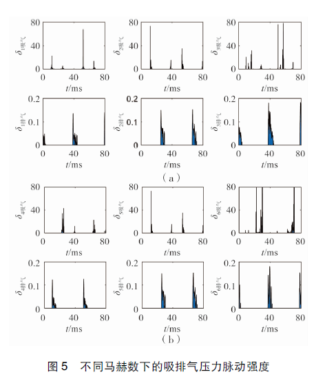

对不同吸、排气阀隙马赫数下的阀腔与压缩腔 内压力信号进行脉动强度计算,得到不同马赫数下吸排气过程压力脉动强度趋势如图5所示。从图中可以看出,吸气过程压力脉动强度远远大于排气过程,吸气过程仅在阀片打开和关闭瞬间会产生很大的压力脉动,而在稳定吸气阶段压力脉动强度几乎为0;排气阶段从排气初始阶段至排气结束压力脉动逐渐减弱;吸排气过程中阀隙处压力脉动强度均随着马赫数的增加而增大,马赫数越大压力脉动强度的波动越明显。
图5(a) 为吸气阀隙通流几何面积固定,仅改变排气阀隙通道几何面积,在相同工况下测得不同排气马赫数下的压力脉动。从图中可以看出排气马赫数的增大会增加下一工作循环中吸气过程压力脉动的不稳定程度,压力脉动强度曲线波动增加,但对脉动强度最大值影响不大,对排气过程压力脉动强度的波动影响不明显;图5(b) 为排气阀隙通流几何面积固定,仅改变吸气阀隙通道几何面积,在相同工况下测得不同吸气马赫数下的压力脉动。从图中可以看出,阀隙通道马赫数的变化对吸气过程压力脉动有较大影响,随着吸气阀隙马赫数的增大,吸气阀隙脉动强度的波动程度以及最大幅值也急剧增加,对排气过程阀隙脉动影响较小。

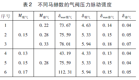

依据阀腔及压缩腔压力信号计算得到不同马赫 数下压力脉动强度如表2所示。
结合表2可以看出,改变阀隙气流马赫数对吸 气过程的压力脉动幅值及平均值有很大影响,马赫数对排气过程压力脉动强度影响很小。其原因在于吸气腔与外部环境相连接,气体压力近似于环境压力且在气阀未打开时阀腔压力相对稳定,当阀片打开瞬间吸气腔与压缩腔内压力差发生突变,引起瞬间的压力不均匀导致阀隙处产生较大的压力脉动,当气流稳定后气阀两侧压差趋于稳定,脉动压力减小。由于排气过程存在后端背压的影响,排气腔内在整个压缩机工作过程均存在周期运动的高压气体,当排气阀片打开后压缩腔内的压缩气体与排气腔内高压气流处于相近频率的运动状态,导致阀隙处所产生的压力脉动强度最大值与均值都很小。

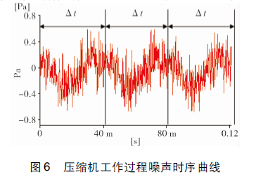

本文试验用压缩机转速为1465r/min,因此曲 轴运转周期近似为41ms,如图6所示为采集到的压缩机噪声时域信号,从图中可以看出,噪声声压信号随着运转周期呈现出周期性的变化。

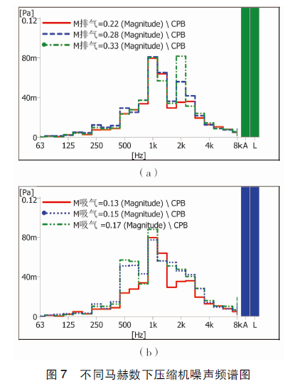

为分析气阀在吸气和压缩过程中阀隙气流马赫 数对压缩机噪声的影响,对不同吸、排气阀隙几何通道及不同马赫数下的噪声时域信号进行倍频程分析如图7所示。
从图7可以看出,此试验压缩机噪声频域主要 集中在500~2500Hz范围内。当吸气马赫数为0.15时,对不同排气阀隙马赫数的压缩机噪声进行频域分析如图7(a) 所示,可以看到排气马赫数的变化主要改变压缩机2000Hz的噪声,对其他频段的噪声影响很小。当排气马赫数为0.28时,对不同进气阀隙马赫数的压缩机噪声进行频域分析如图7(b) 所示,可以看到进气马赫数的增大对压缩机500~2500Hz范围内的噪声均有一定影响。
对声压信号进行A计权后得到压缩机噪声声压 级如表3所示。
从表3可以得出,当阀隙排气马赫数增大0.11 时A计权噪声声压级仅增加了0.51dB(A)。而当阀隙吸气马赫数增大0.04时压缩机A计权声压级增大了1.85dB(A),吸气阀隙马赫数对压缩机噪声影响更为明显。说明减小阀隙气流马赫数均可以降低压缩机噪声声压级,吸气阀隙马赫数的减小对试验压缩机噪声的改善更为明显。
