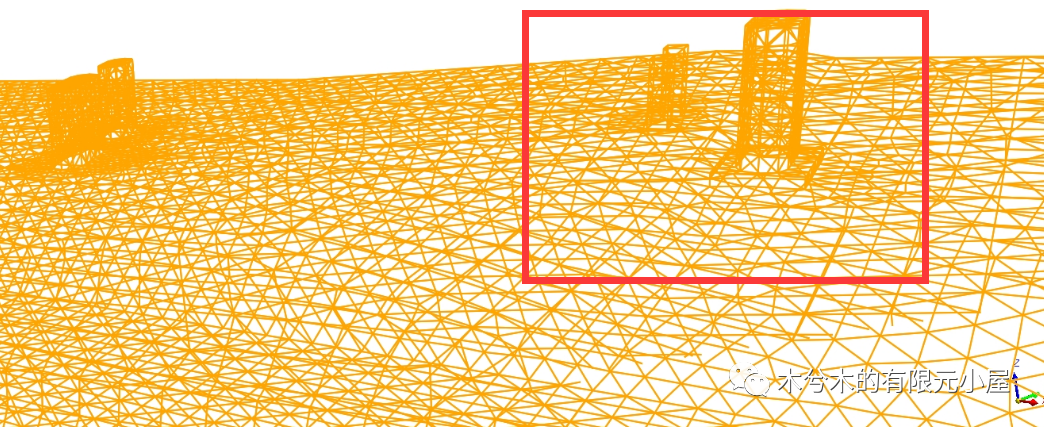

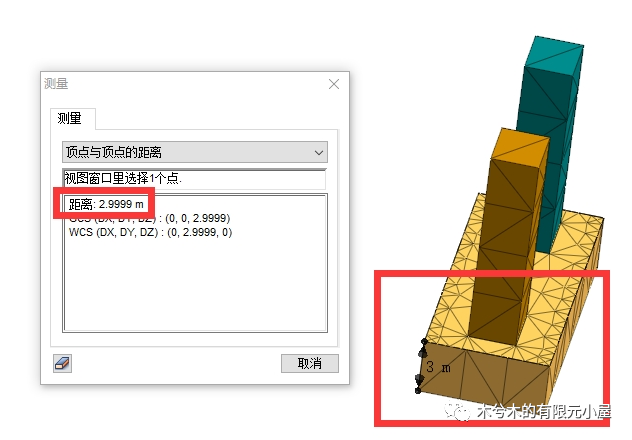

但是我们发现在这模型中 下图位置的几何与网格并不能耦合,所以就锁定了这个位置的几何问题。检查细部模型,可以发现是因为这个承台的几何有很小的误差。软件会认为在10^-5误差内就是0,这个的误差是10^-4.

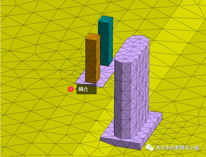

网格耦合直接检查
网格不耦合的典型处理案例-2的图3

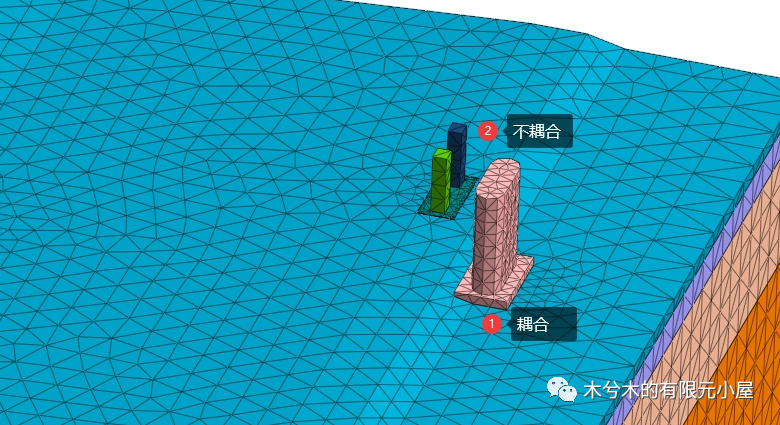

问题根源
我们通常说网格不耦合是因为存在短线-小面-楔形体导致的。在这里的模型,可以推测是因为地表本身与这个上表面不平齐,导致做布尔运算以后出现这样的误差。

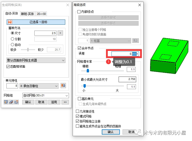

所以可以通过重新绘制这个几何实体来实现网格的耦合。另外,我们也可以让划分网格的时候,规避这个小误差来实现,将这个高级里面的误差变更为更大的一个数,具体数值需要根据情况调整,比如这里我调整为0.1。 此时再 次查看这里的网格就是耦合网格,检查自由面 内部是空腔。
   需要说明的是,并不是每一次都可以通过修改这里的误差来实现网格耦合。
网格不耦合的典型处理案例-2的图4
误差修改
