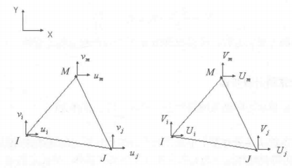

以平面问题的三角形三节点单元为例,如图4所示。单元有三个节点I、J、M,每个节点有两个位移u、v和两个节点力U、V。
Nastran 有限元法的计算步骤的图8
图4  三角形三节点单元

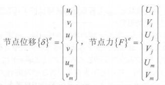

单元所有节点位移和节点力可以表示为节点位移向量和节点力向量(vector):
Nastran 有限元法的计算步骤的图9
