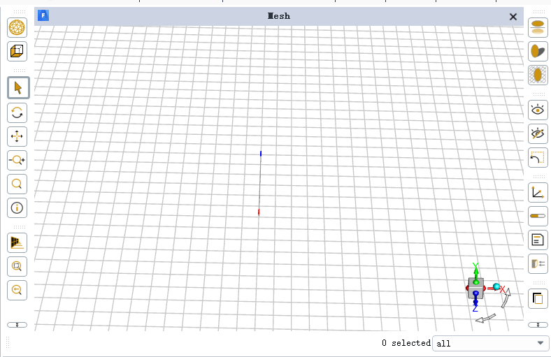

正常打开3维的模型,Fluent图形界面如下,显示出地平线
Fluent常用的小知识点(1)的图1
想要去掉地平线,打开Fluent,File->Preferences->Graphics
 不勾选Ground plane grid,地平线就会不显示。同样的,界面背景也是在Preferences里面设置
Fluent常用的小知识点(1)的图2

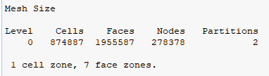

2. Fluent查看网格数量
想要在Fluent中查看网格数量,点击Domain-Info-Size,在输出面板会显示相关信息
Fluent常用的小知识点(1)的图3
显示信息如下:
Fluent常用的小知识点(1)的图4

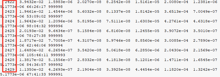

3. Reporting Interval设置
Fluent控制台输入的文本越多,占用的资源越多,可能会导致计算速度变慢,因此可通过设置Reporting Interval来改变文本输出频率。
比如下图,每一次迭代输出一次残差数据,会消耗大量的资源
Fluent常用的小知识点(1)的图5

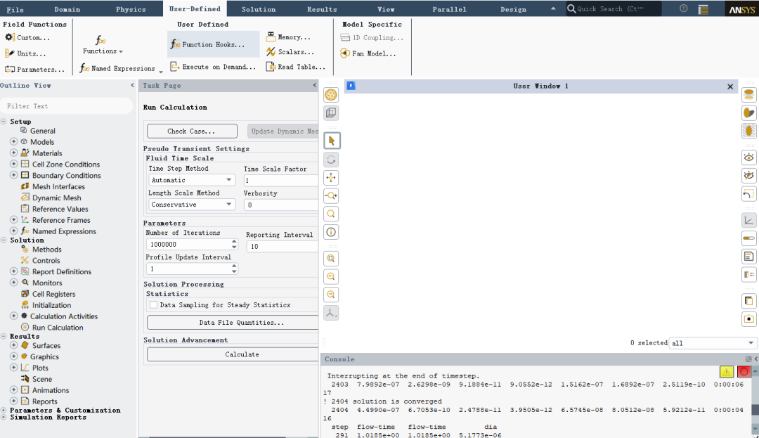

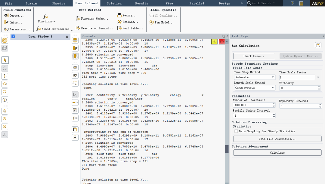

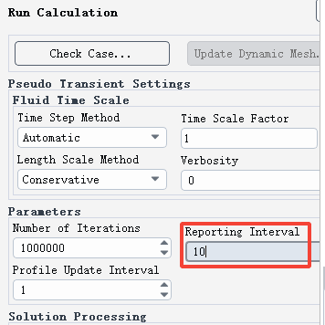

在Run Calculation界面将Reporting Interval设置为10,表示每10个迭代步输出一次参数。
Fluent常用的小知识点(1)的图6
此时的输出,每隔10步输出一次
Fluent常用的小知识点(1)的图7

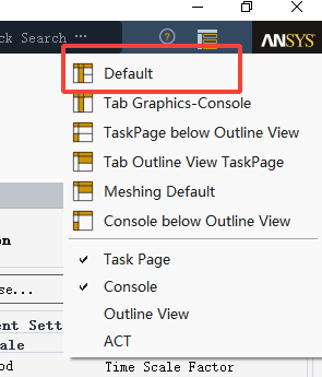

5. Fluent重置界面布局
如果Fluent界面布局不小心弄乱了
Fluent常用的小知识点(1)的图9
点击右上角Default
Fluent常用的小知识点(1)的图10
点击Default后会变为最常见的界面
Fluent常用的小知识点(1)的图11
