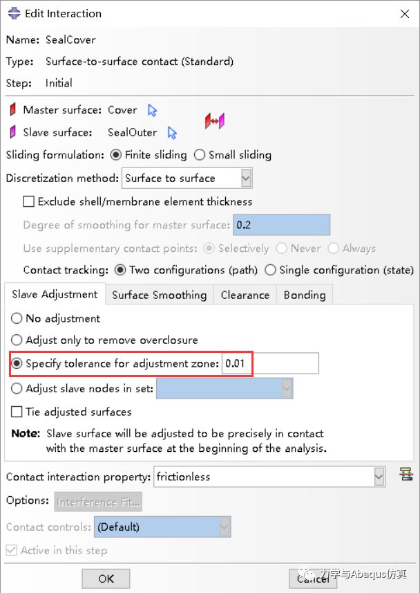

Abaqus/CAE操作:Interaction模块,主菜单Interaction → Create,在Edit Interaction对话框中选中Specify tolerance for adjustment zone,在其后输入位置误差限度的值。该值根据模型尺寸由用户自行定义,我通常取值为0.01.如图1所示:
Abaqus/Standard求解器设定接触面之间的距离或过盈量的图1
图1  指定主面和从面之间的调整距离
在定义绑定约束和接触时,都需要适当地调整从面节点的初始坐标,以保证从面和主面之间建立正确的接触关系。

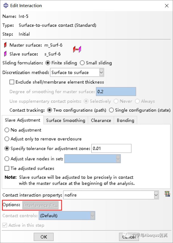

☆ Abaqus/CAE操作:Interaction模块,主菜单Interaction → Create,点击Edit Interaction对话框底部的Interference fit,如图2所示:
Abaqus/Standard求解器设定接触面之间的距离或过盈量的图2
图2  过盈设置
如果在分析结果中看到,使用 *CONTACT INTERFERENCE所定义的过盈接触没有在模型中起作用,则有可能是以下原因引起的:
 *CONTACT INTERFERENCE不能使用ABAQUS默认的幅值曲线Ramp(从1降至0),而要使用自定义的幅值曲线,使过盈接触的幅值在整个分析步中从01逐渐增大。
如果在Abaqus/CAE模型中两个接触面之间有宽度为t的缝隙,而事实上它们之间应该存在接触关系,则关键词 *CONTACT PAIR中的参数 ADJUST = <位置误差限度 > 必须略大于此缝隙的宽度t,否则Abaqus会认为这两个接触面没有接触,*CONTACT INTERFERENCE 中的参数 <过盈量或间隙量 >不会起作用。
参数<过盈量或间隙量 >为负值才表示过盈接触,正值表示两个面之间存在缝隙。
