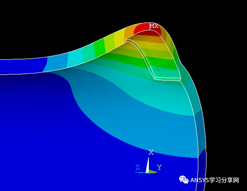

极限载荷法是求解结构能承受的极限载荷的一种方法。极限载荷法是一种强度分析方法,注意要与结构稳定性分析区分开。下面给出一个带有缺陷的管道结构极限载荷APDL算例,最后给出几点注意事项,供读者参考。

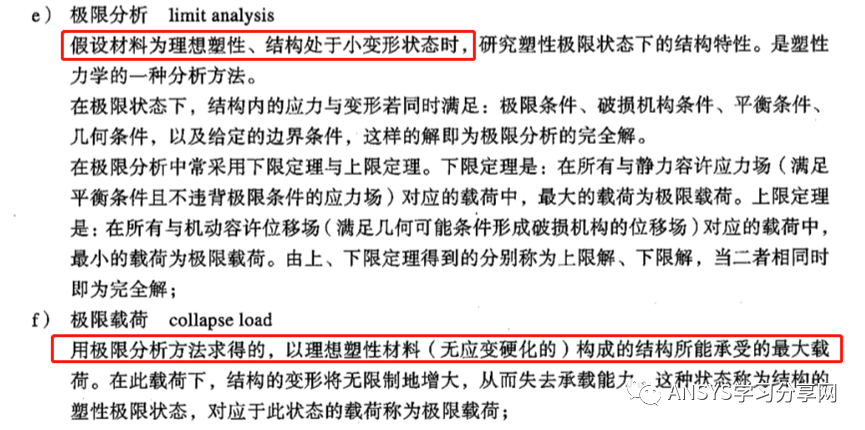

1、极限载荷法基于材料非线性,应用理想弹塑性本构模型。极限载荷法不考虑几何非线性,ANSYS计算时不需打开大变形选项。关于这两点,是有一些争议的,很多书上,甚至一些很有影响力的ANSYS书籍上,并没有按照上面的做法。笔者依据的是国内的压力容器分析设计标准JB4732中关于极限载荷法的描述。

2、对于极限载荷法,应该施加多大的载荷呢?我们可以根据理论估算一下结构的极限载荷值,之后把这个数据放大一些,比如乘个1.5倍。比如上面给出的算例,估计理论极限载荷值是很容易的,圆筒中径公式就可以了。对于无法应用理论估算极限载荷的结构,可以使用多次计算的方法来找到一个合适的载荷值。
3、极限载荷法加载时应按照线性加载,载荷逐渐增大的,直到载荷使结构计算发散。
4、极限载荷载荷法计算到最后会不收敛,弹出错误,这不是计算有问题,实际上就是要算到结构发散,最后几步发散的、不合理的数据可以舍去。
5、得到载荷位移曲线后,可以应用二倍弹性斜率等方法得到极限载荷值。建议将数据导出到Origin、Excel等软件处理数据,出图。
6、许用载荷等于极限载荷值除以安全系数,安全系数一般取1.5。
