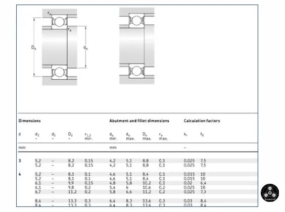

     图表中给出了轴肩尺寸da的最小值。这样的给定是具有一定实际意义的。da最小值是轴肩尺寸的下限,当轴肩尺寸低于这个尺寸的时候,会出现支撑不足的情况。工程实际中也经常看到有轴承骑到轴肩上的情况,这种时候往往是与轴肩尺寸不对有关系。
     需要指出的是,一般的轴承综合型录也会给出轴承室部分的轴承挡尺寸Da的最大值。这个值的意义和轴肩尺寸的意义一样,就是为了轴承可以可靠的得到轴向支撑。如果这个尺寸大于推荐值,就会出现轴承轴向支撑不良的情况。
密封轴承
     对于带密封件/防尘盖的轴承,一般的轴承综合型录会在轴承尺寸数据中给出如下的尺寸要求:
深沟球轴承
电机轴承的轴承挡尺寸该怎么选?的图5
球面滚子轴承
电机轴承的轴承挡尺寸该怎么选?的图6
     在上面的图表中,不仅给出了da的最小值,也给出了最大值。这一点是与开式轴承不同的。因为轴与密封轴承的防护部件(密封 件/防尘盖)在正常运转的时,是相对运动的。
     如果轴肩尺寸过高,会出现轴肩与防护部件之间的干涉。因此需要对轴肩的最大尺寸进行限定。而开式轴承不具备防护部件(密封件/防尘盖),因此不存在这个问题,所以也没有对轴肩的最大尺寸作出具体要求。
     但是从实际经验上看,即便对开式轴承,轴肩的最大值笔者仍然不建议随意设置。因为过高的轴肩虽然理论上不会和轴承内部发生干涉(只要不碰外圈),但是事实上在轴承运行起来,这部分轴肩占用了轴承室空间,影响了润滑油路的空间。同时也不能排除在特殊工况下与保持架之间的碰撞可能。
     一般会给电机工程师一个建议,轴肩高度应该略低于轴承内圈的外圆高度。或者,电机工程师可以参考具密封件轴承的轴肩高度最大值与轴承内圈外圆高度之差来参考这个轴肩高度的最大值。
     综上,电机轴承轴肩高度是一个非常容易被忽略的值,电机工程师即便在看轴承型录的时候也很容易忽略这部分内容。但是事实上,轴肩尺寸过高,会出现静止部件和运动部件发生干涉的可能;轴肩过低,在轴向力作用下会发生不足以对轴承进行轴向支撑从而导致的故障。因此这个具体而微小的数据对做好轴承挡的设计十分重要。
