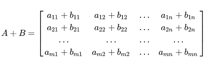

我们知道在AB两个同型(也就是mn相同)的条件下,矩阵A+B定义为矩阵的和,等于它们相同位置的元素相加:
MATLAB小白入门03-02—矩阵加减运算的图3

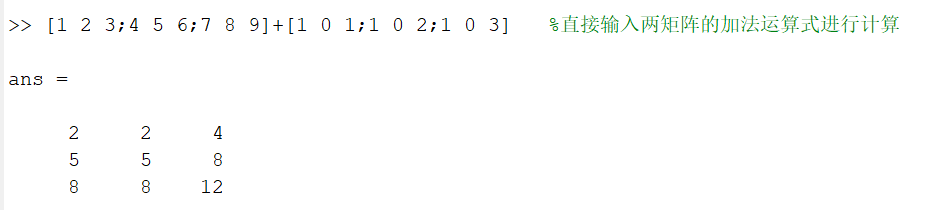

最后,我们以实例求解学习矩阵之和以及矩阵之差的计算:
MATLAB小白入门03-02—矩阵加减运算的图6
