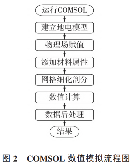

COMSOL 软件是以有限元法为基础,通过求解偏微分方程的多物理场仿真软件。直流电法超前探测模拟是将预先建立好的地电模型进行数值计算,得到稳定场的分布情况。
学COMSOL,做幸福科研人的图2
通过 COMSOL 模拟直流电法超前探测,需要运用物理场中的电流单元,为保证数值模拟的准确性,选择稳态求解器。本次数值模拟研究涉及 2 个模型,分别为低阻异常体位于巷道迎头前方 20 m处和 50 m 处。

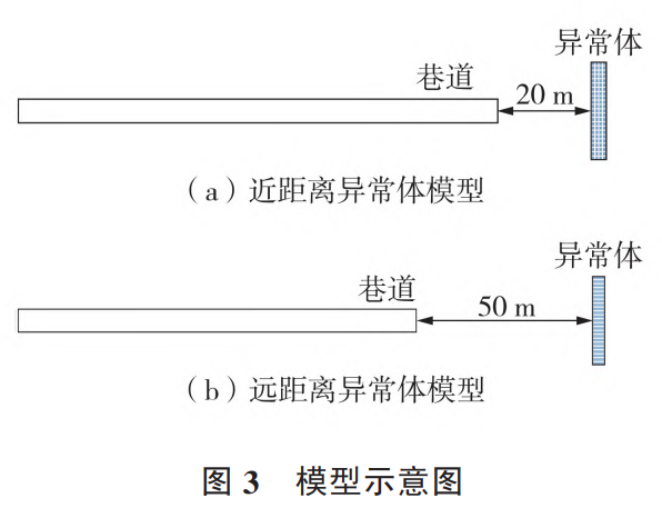

模型设定如下:
1)模型 1。低阻异常体位于巷道迎头前方 20 m处。围岩设定为半径 500 m 的球体,并将球体分层设为无限元域,无限元域厚度为 3 m。该设置能反应地下真实介质情况,并能满足电位分布方程组对边界条件的要求。
巷道模型宽×深×高为 200 m×10 m×10 m,居中于点(-100,0,5)处,异常体模型宽×深×高为 5 m×10 m×40 m,居中于点(22.5,0,0)处。
围岩的电阻率设置为 1 000 Ω,巷道的电阻率设置无穷大,异常体电阻率设置为 10 Ω。将电流加载集中一点,模拟供电电极,3 条测线点电源的初始位置分别为(-10,5,0)、(-10,0,0)和(-10,-5,0),电流设置为 1 A,模型电势初始值为 0。如图 3(a)。
2)模型 2。低阻异常体位于巷道迎头前方 50 m处。围岩、巷道、供电电极和电势初始值设置同模型1。低阻异常体向后移 30 m,居中于点(55.5,0,0),电阻率设置为 10 Ω。如图 3(b)。
地电模型构建后,需将无限元域定义为接地边界。定义完成后,要进行网格剖分,三维网格的剖分主要采用自由剖分四面体网格,对模型进行细化处理。设置网格最小单元为 0.6 m,最大单元增长率为1.2。将测量电极所在点位设为三维节点。计算完成后,使用一维绘图组导出测量电极所在点位电势值,利用公式计算得出视电阻率。

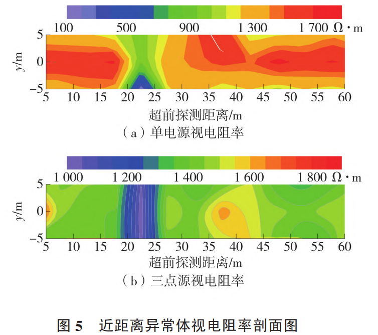

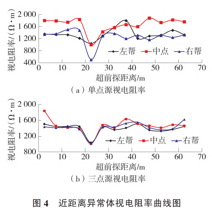

1、近距离异常体 COMSOL 数值模拟结果
学COMSOL,做幸福科研人的图4
学COMSOL,做幸福科研人的图5

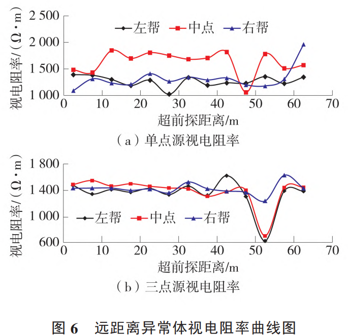

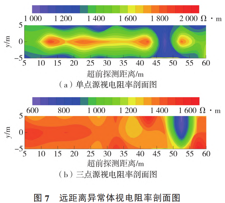

2、远距离异常体 COMSOL 数值模拟结果
学COMSOL,做幸福科研人的图6
学COMSOL,做幸福科研人的图7
