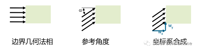

入口边界条件包含的速度入口、质量流量入口和停滞入口。在计算前是需要对气流的方向进行指定的。在一般情况下只考虑三种情况如下图所示,边界几何法向指定:气流方向与入口边界垂直;参考角度:设置与边界形成的夹角;坐标合成:设置局部或全局坐标系上各个分量。

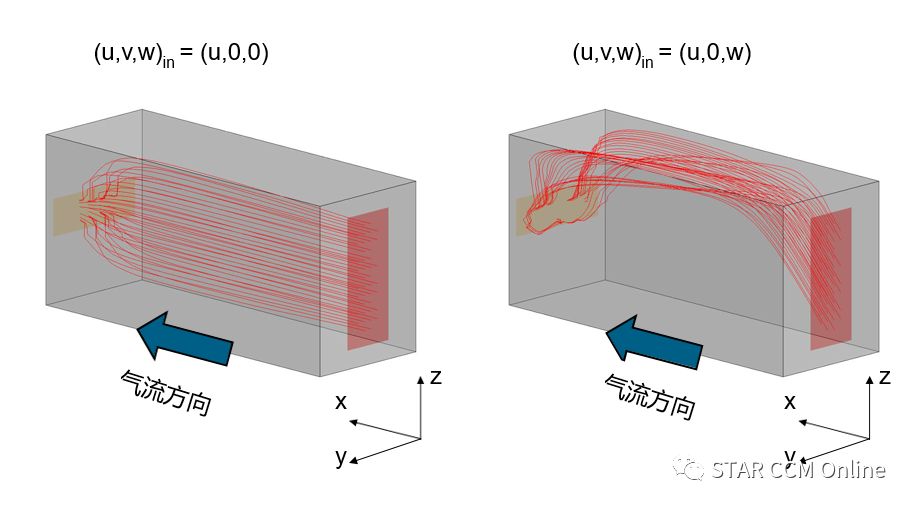

入口边界的气流方向不同对结果影响较大,以一个案例来说明在不同角度下整场的速度分布,如下图。左图为指定
X
方向的流动,该流动方向与入口边界法向相同,在整个求解域中得到相对均匀的速度场分布。右图为在
Z
方向上增加了一个速度分量
w
入口处的气流与入口边界形成一个夹角,气流进入求解域后沿
XZ
合速度方向流动,受到顶部壁面和出口的共同影响形成拱形的速度流场分布。

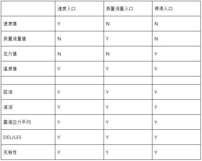

入口边界条件与气流的流动息息相关,对于不同规范(通常使用雷诺数Re表征速度的大小,时间尺度表征定常及非定常等),热交换假设等都适用。以一个表格来简单总结一下入口可以设置的物质量。
