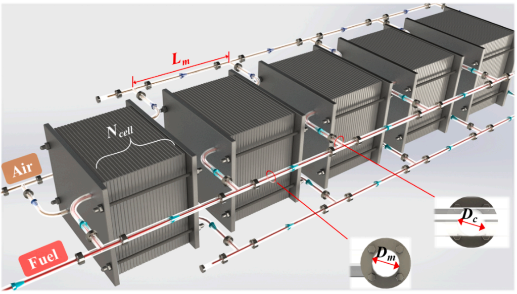

一种使用旁通阀的多堆固体氧化物燃料电池(SOFC)热管理方法的图3
图1 集成多堆栈流配置的示意图。

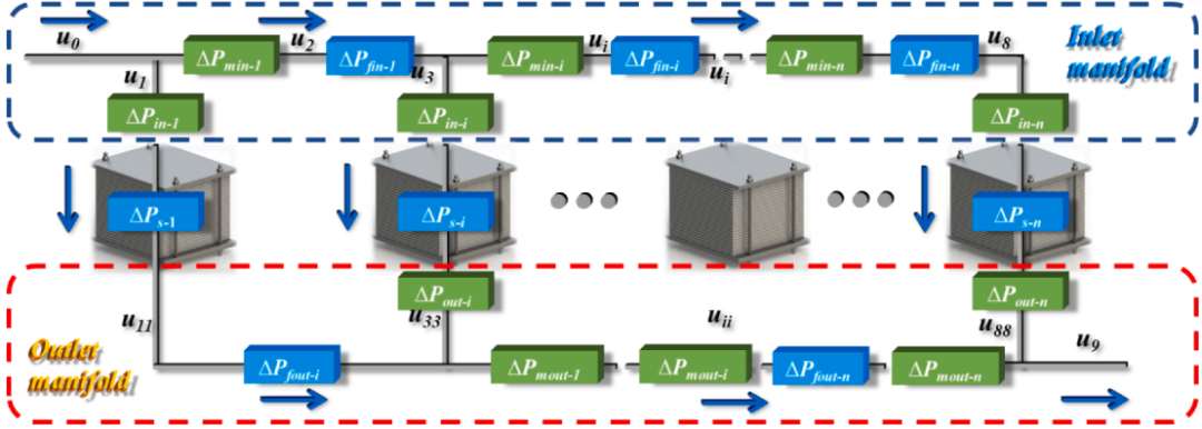

一种使用旁通阀的多堆固体氧化物燃料电池(SOFC)热管理方法的图4
图2 SOFC多栈流网络示意图。

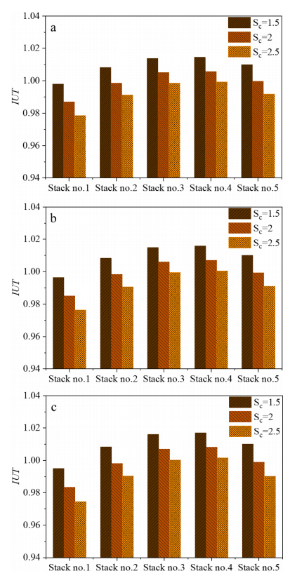

一种使用旁通阀的多堆固体氧化物燃料电池(SOFC)热管理方法的图5
图3 多堆叠SOFC系统的温度分布:(a)电流密度为0.4Acm-2;(b)电流密度为0.5Acm-2;(c)电流密度为0.6Acm-2。

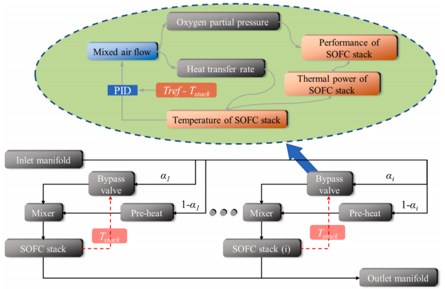

一种使用旁通阀的多堆固体氧化物燃料电池(SOFC)热管理方法的图6
图4 多堆栈系统的热管理策略。

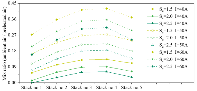

一种使用旁通阀的多堆固体氧化物燃料电池(SOFC)热管理方法的图7
图5 环境空气与预热空气的混合比。
